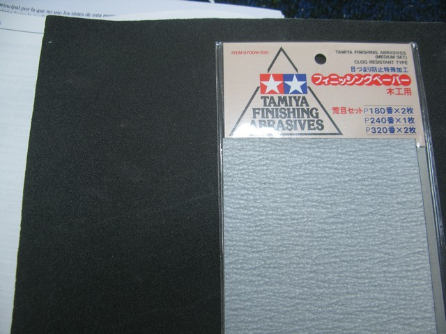

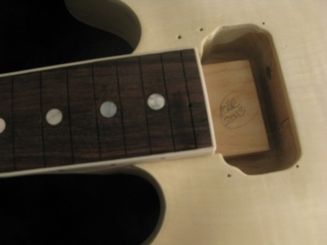

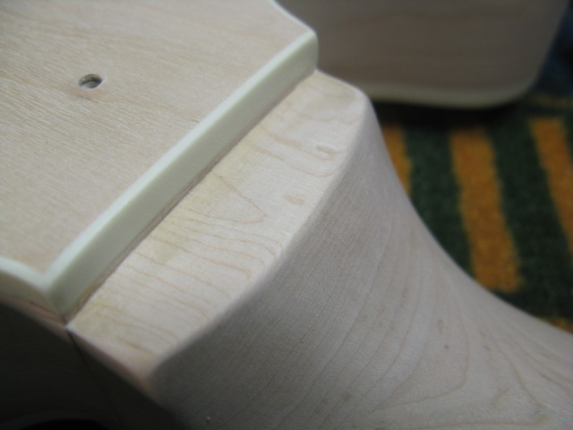

Pues sigo yendo despacito despacito: el lunes pasao fui al taller, pero estuve preparando el taller y la guitarra para hoy por la tarde, que quiero hacer el teñido. Pocas fotos os puedo poner de aquello: lijado general a 240 con redondeado de esquinas y bordes.
Para que no se hagan rayas al lijar, hay que hacerlo a favor de la veta, y yo uso unas lijas llamadas "no load", que tienen el grano más disperso, y no se cargan con el producto del lijado, y así evitas que queden rayas. Son japos, y las compro en tiendas de modelismo. Mirad una junto a otra de las normales del mismo grano:
Solo las uso en momentos en que el lijado tiene que quedar perfecto, como ahora, antes del acabado y después para pulir y abrillantar.
Miradla qué bonica, con su caja

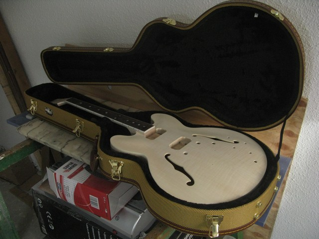

Óóóle!!! hasta eligiendo estuche tiene gusto pá rabiá la monja!!! Ahora que yo esta caja la veo al pelo pá la culona #1 (el negro-miel con el
tweed tiene que quedar de ssscándalo :enamorado: ), y le endiñaba a la sunburst uno negro o muy orcurito... pero disculpe Hermana, doctores (grijander...)
tiene la Iglesia y no seré yo, pobre perro pecador (...a saco además :mrgreen: ), quien ose emitir veredicto en tan altos asuntos...
