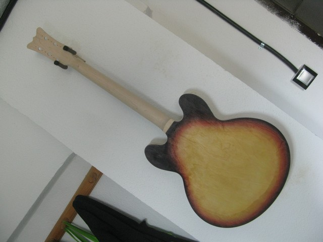

Hoy he estao en el taller, y vengo de teñirla. Tengo mucha foto pa poner y explicaciones para dar, pero os adelanto la trasera.
Es un sunburst un poco especial :oops: a ver si os gusta...

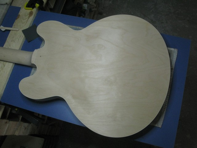

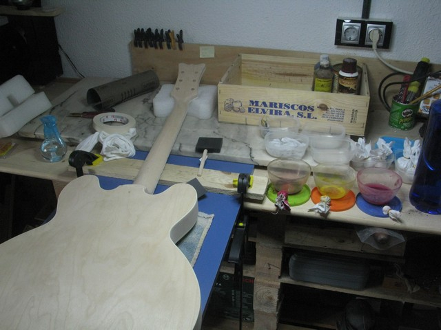

Bueno, coñas aparte lo siguiente es quitar el repelo, o sea, las fibras sueltas de la madera que puedan quedar. Para esto, mojamos un trapo y lo escurrimos a tope, y con él humedecemos toda la guitarra. Se deja secar, y luego con una lijita fina la pasamos en la dirección de la veta sin apenas apretar.

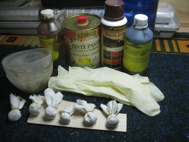

Ahora arrejuntamos el material necesario para el teñido, a saber: agua, tintes al agua (o al alcohol) y las muñequillas. Y guantes de latex, por supuesto.
Tintes tengo cuatro: miel, rojo, amarillo y negro, y los uso disueltos en agua, menos el negro que va puro.

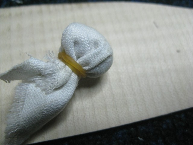

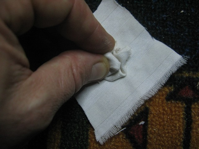

Muñequillas hay que hacer unas cuantas, siempre hacen falta más que las que has hecho, así que más vale pasarse. Bastan dos cuadraditos de trapo y una goma:
Así que ya está todo a punto...

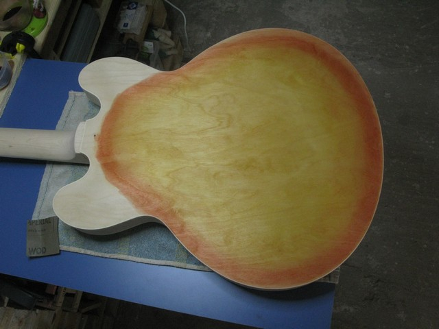

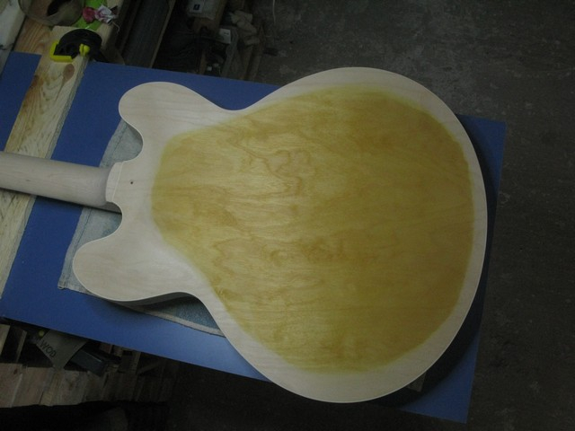

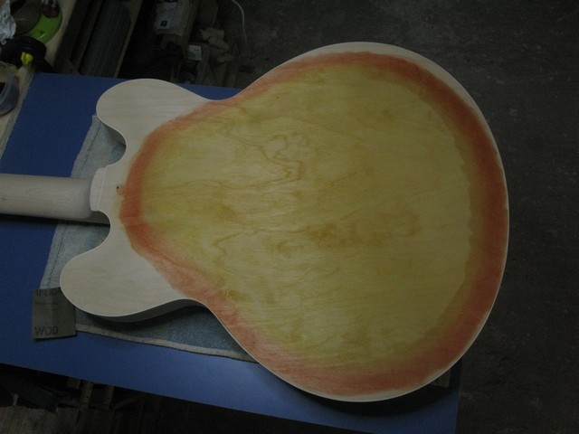

Bueno, he comenzado por detrás por si acaso, y fotos sacaba cuando me acordaba...
Aquí ya había mojado la tapa y dado dos manos de amarillo suavecito y una más suave aún de miel:

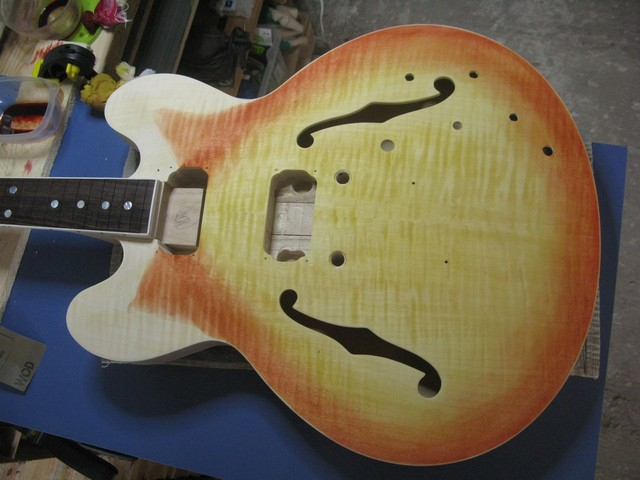

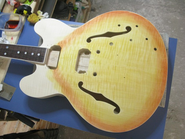

Ahora humedezco el borde y aplico tinte rojo suave con un punto amarillo. Veis que a pesar de mojar, queda demasiado marcado
Ahora entra la muñequilla de agua limpia, para difuminar la linea. En seguida, esta operación la hago con el dedo indice envuelto en un trapo húmedo: más preciso, y en cuanto se ensucia el trapo, cambias el dedo de sitio.

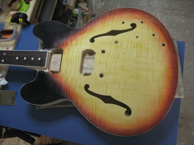

Después insistí más con rojo más fuerte, respetando una franja del rojo claro, y luego con negro diluido y negro más fuerte hasta el borde. No hay fotos de esto, solo una al final pero sin secar del todo, por eso las manchas y tal.
Ya veis que no va a quedar un sunburst de los pulverizados, sino más irregular y "manual".
Mi pelea todo el rato es contra las marcas del teñido y a favor de la transición paulatina. Hay veces que voy con la muñequilla en una mano, y el trapo húmedo en la otra...

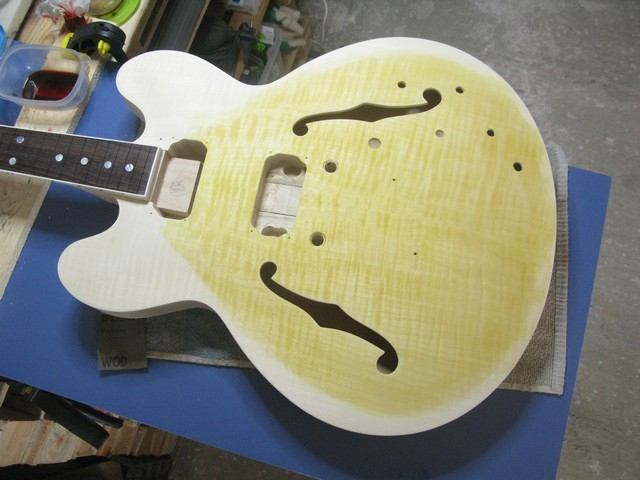

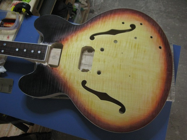

Con el frente hago igual: mojar, dos de amarillo suave y una de miel suave

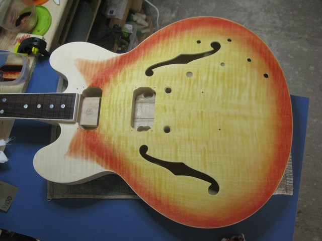

Los primeros rojos los voy haciendo con mucho degradado: aquí es donde hay que estrenar muñequilla, por ejemplo, en esas zonas muy tenues
Empiezo a meter rojo más fuerte:
En los cuernos negro sin mojar y (casi) puro, y el borde negro muy suave
Un poco más de negro:
Y aquí, para fundir el rojo con el negro, le he dado con rojo y luego agua limpia.

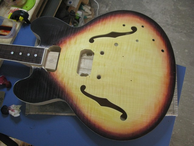

Remato el borde con negro total: dejo secar y mojo solo la transición con el negro suave. El negro puro, aquí...
Así se queda
