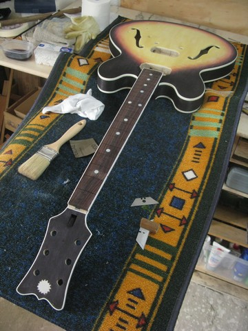

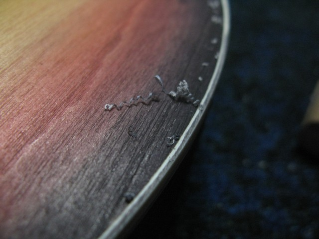

Bueno, ya la hemos acuchillao toda

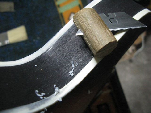

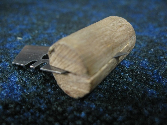

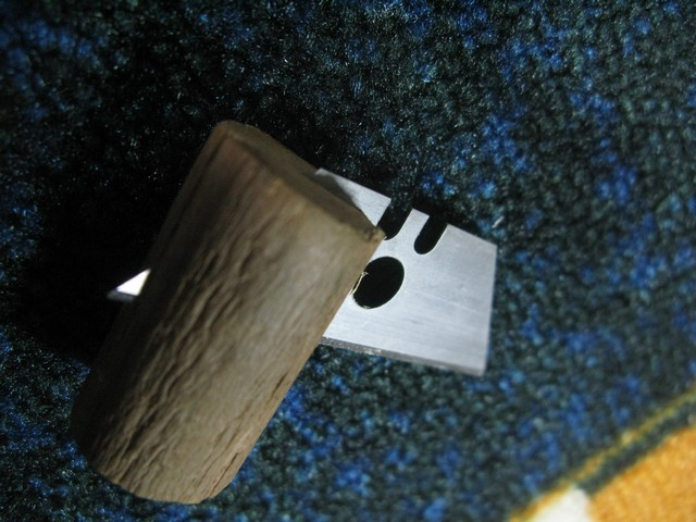

Lo primero, fabricar la herramienta: con un cacho palo de escoba al que se le hace una ranura para meter la cuchilla. Pocas herramientas habrá tan sencillas y que te faciliten tanto el trabajo
Así sabes que nunca te vas a pasar de largo y vas a entrar en la madera con la cuchilla.

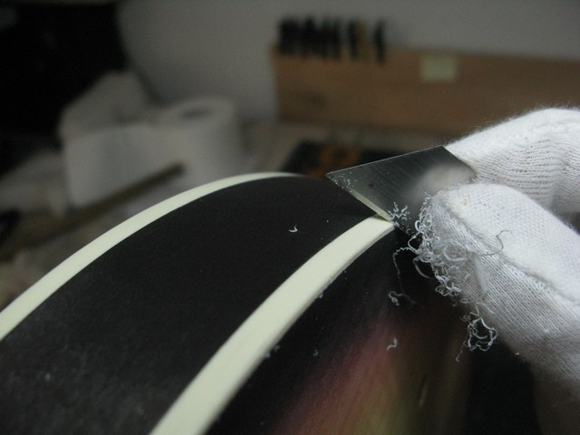

Primero se mete bien la punta, para perfilar:

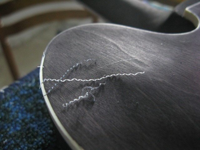

...y luego ya arramplas con el resto. Con la práctica, las virutas salen cada vez más largas.
Para el lado ancho del binding, sacamos un poco más la cuchilla
Y ya para rematar, redondeo un poco la esquina y repaso alguna cosilla que quedaba con la cuchilla a pelo. Veréis que uso guantes de algodón: no me fiaba de emborronar el teñido con el sudor de las manos.
En total me he pegao tres horas con el asunto, trabajo de chinos...

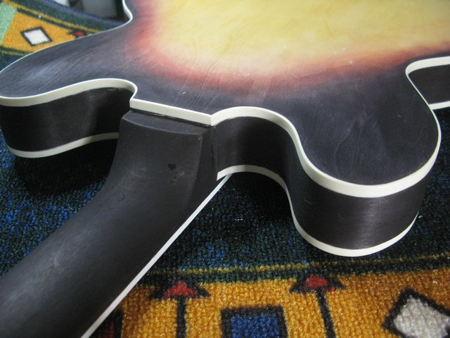

Y también he tenido que retocar a pincel algunas partes que quedaron mal teñidas, en esta foto se ven
Y aquí está, a falta de teñir un poco todo el binding para que no se vea tan blancurrio
