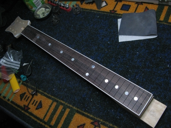

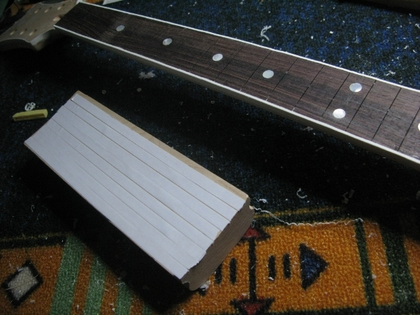

A ver, payicos, que ayer estuve dándole y algo he avanzado.

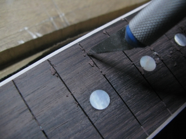

Lo primero fue afeitar el binding del mástil con la cuchilla para dejarlo mas o menos al ras del diapasón.

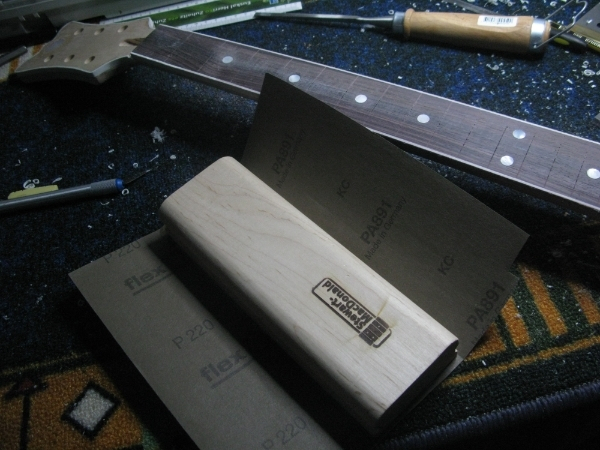

Después, con el taco de radiar hacemos que el binding y los dots vayan con el radio del diapasón. Primero, claro está, hay que poner el mástil bien recto.
Empecé pegando la lija con cinta de doble cara, pero visto lo rápido que se empastaba la lija y lo rápido que había que cambiarla, me dí cuenta que iba a ser un follón despegar la cinta y poner otra en cada cambio de lija :|
Así que probé a poner la lija sin más y agarrarla a los lados con la propia mano, y funcionó bien y sin escurrirse.
Progresivamente con lijas de P240, 280 y 400 fui lijando hasta que todo quedó perfectamente radiado y uniforme a lo largo del mástil.
Se llenan los slots de serrín, habrá que limpiarlos bien antes de trastear...
Luego toca retocar (como siempre), y con lija de 280 y la cuchilla, hago que las transiciones madera/binding sean lo más limpias posibles.
Luego sigo :saludo2:

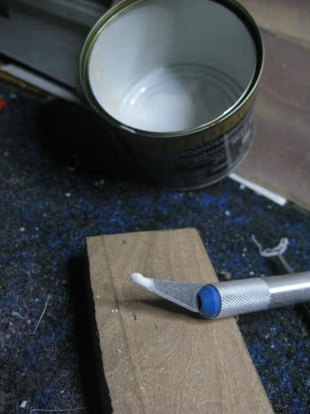

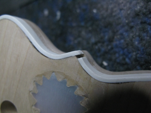

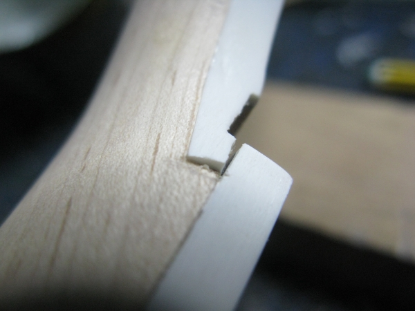

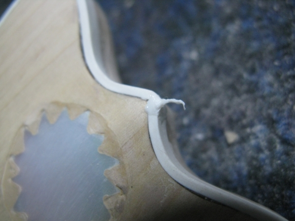

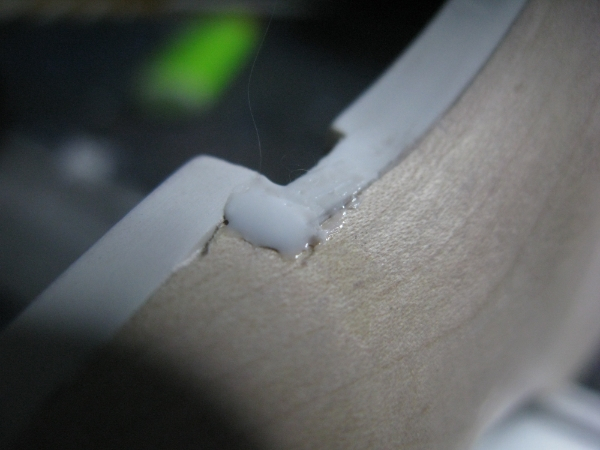

He puesto las virutas de plástico que salieron al rasear el binding en acetona, y he dejao pasar el rato. Menos mal que he puesto algún cacho entero, porque la viruta se ha convertido en agua blanca. El cacho es ahora una pasta blanca tipo cola, que con una cuchilla a modo de espátula se puede manejar y aplicar bastante bien :okis:

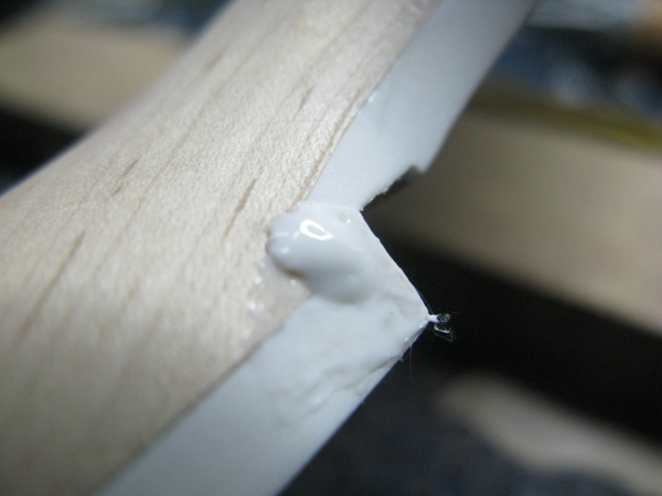

Voy rellenando los huecos con material de sobra, y cuando endurezca igualaremos:
Conforme lo aplicas ya empìeza a endurecer, mirad ese churro: :D
Lo próximo será nivelar y recortar todo eso. Pal próximo día. :saludo:
