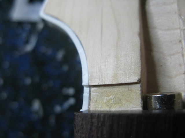

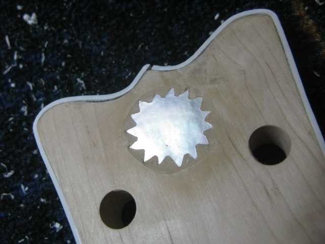

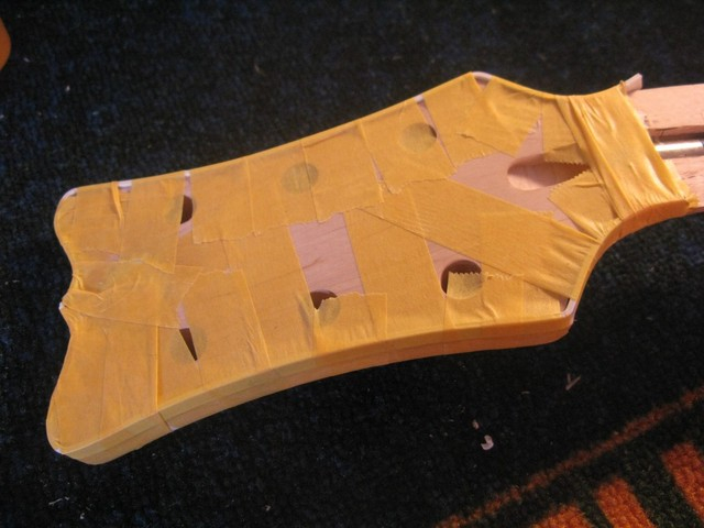

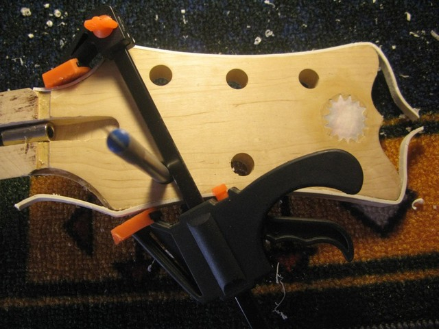

He pegado el binding de la pala...
Aunque al ser tan grueso es dificil de sujetar en su sitio, y entre que hay partes que no se han pegado, y otras que he despegado para pegar mejor, he visto que es mejor ir pegando por tramos, y aún así... :latigo:
Hay mucho que retocar :hedicho:

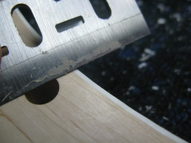

Luego ha venido el trabajo de cuchilla, para rebajar por arriba todo el sobrante de binding y rasear en general con la madera. Aparte de hacer las muescas para la cejuela.
Así como hay zonas en las que ha quedao la cosa fetén, hay otras en las que va a haber que rellenar con masilla o con plástico, pero no os asustéis porque va a quedar mejor de lo que parece (espero) :D
Y tened en cuenta que son fotos con el macro: es todo mucho más pequeño :santo:

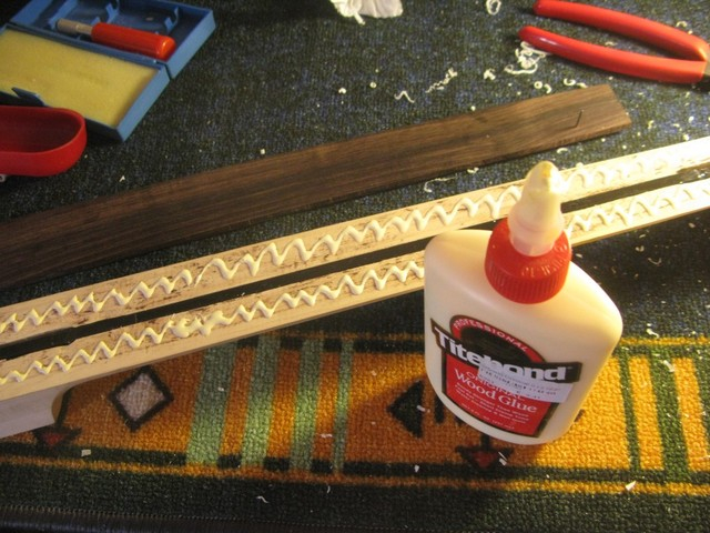

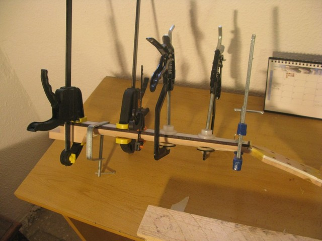

Y luego por fin, he pegao el diapasón (a ver si me compro algún sargento más :oops: ) :
Ya va la cosa :bailando:

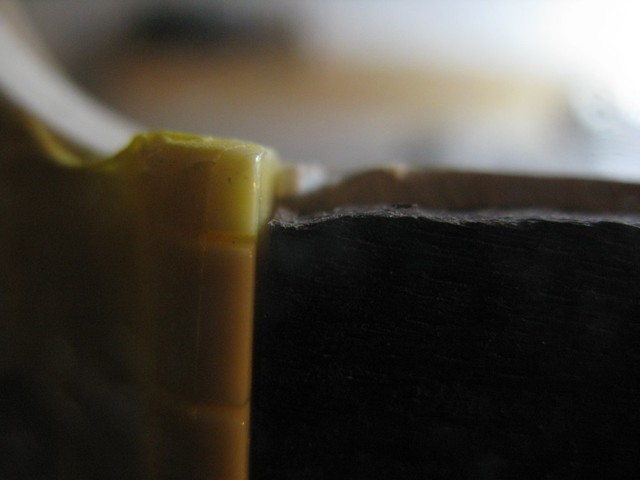

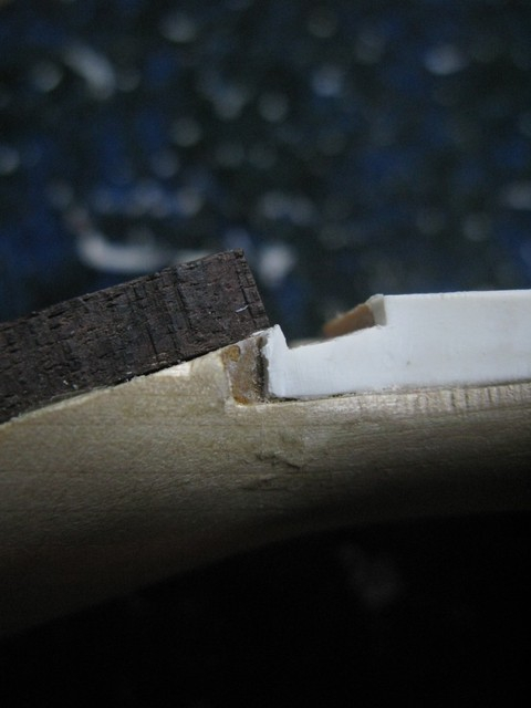

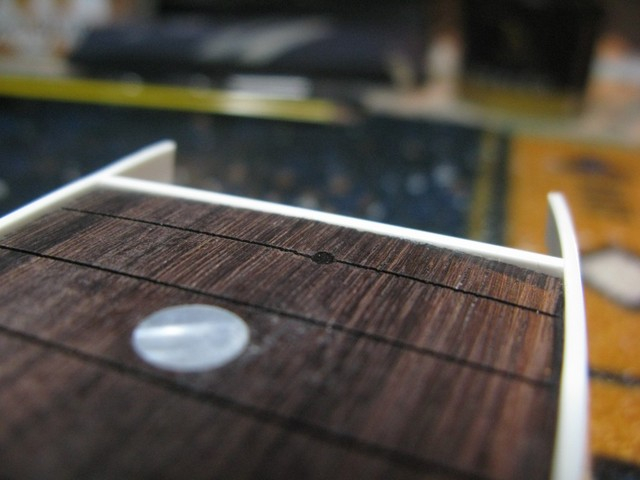

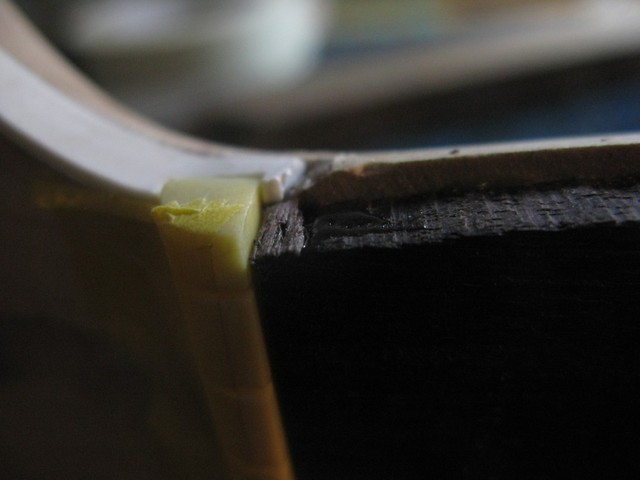

Bueno, pues quedaba ponerle el binding al diapasón, y esto ya es más sencillo. En uno de los extremos del diapasón se me fue un poquín la sierra y entró más de la cuenta, así que he puesto una astillita de palorrosa para que apoye el binding, y luego si hay que rellenar un poquín pues bueh, por lo menos el plástico estará en su sitio.
Como veis, esto son todo chapucillas y retoques, supongo que habrá gente más fina y cuidadosa por ahí :mrgreen:
Y por cierto, más vale que anduve listo y compré el binding del grosor del diapasón, pero no en los bordes, sino en el centro. Aunque ahora hay que rasearlo todo, en el final del diapa no se queda bajo en el centro :
No os asustéis con tanta curva, que es del objetivo de la cámara y del binding sin cortar. :D

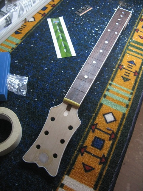

Bueno, y como hay que hacer los agujeros para los pivotes del puente, y no me da el escote del taladro de columna, he hecho una plantilla para hacerlos a mano y que queden bien rectos, y ya con esos 3mm de diferencia entre pivotes:
Y ná más: seguiremos informando :scooter: :piloto_loco:
