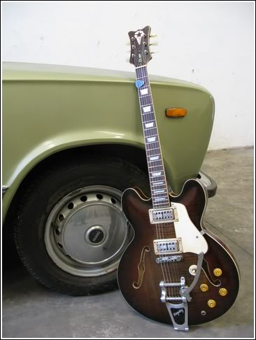

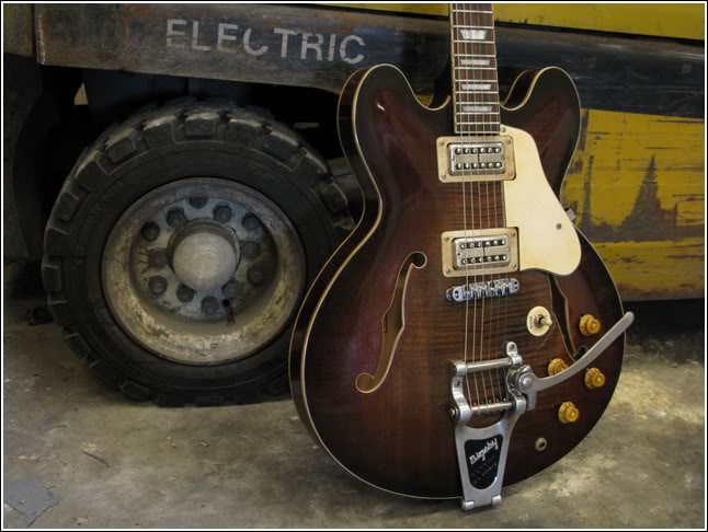

Bueno, yo también la compré en esa página alemana, y mi impresión primera fue que para el precio, no estaba nada mal...
Ya montada y acabada os puedo decir que ha quedado totalmente ajustable, cómoda de tocar y con un sonido muy bueno...
Me dicen en los locales guitarristas reputados que es la que mejor suena de todas las que he llevao por ahí, incluidas sg, lp, teleca, etc...
Claro que eso puede ser debido también a las pastillas que le puse, unas Tv Jones que costaron más que la guitarra, jajaja, pero que mereció la pena. Por eso yos os animo a que pongáis buenos componentes a vuestro kit, os van a cundir.
Bueno, os pongo una foto:

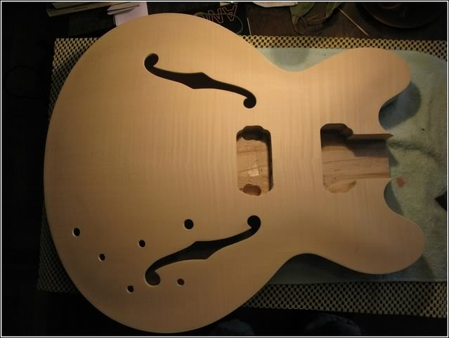

Bueno, de esta en concreto yo no tengo queja, resuena bien, tiene sustain y se cabrea mucho si le aprietas. Es entera de arce, con un bloque central en el cuerpo y laminado lo demás. El mástil, de tres piezas. El binding muy bien puesto, en el cuerpo, las efes y el mástil.
El propio mástil encajaba justo en el cuerpo, con el ángulo maomeno apropiado.Lo comprobé todo mucho antes de pegarlo, pero no hubo que corregir nada...
Dí que lo que es la ferralla y electrónica le puse todo bueno, pero supongo que lo que trae funcionará, aunque a esos precios no se puede pedir mucho...
Y bueno, a ver si se pasan Frasco y Dr_cinicvs y nos cuentan sus impresiones...

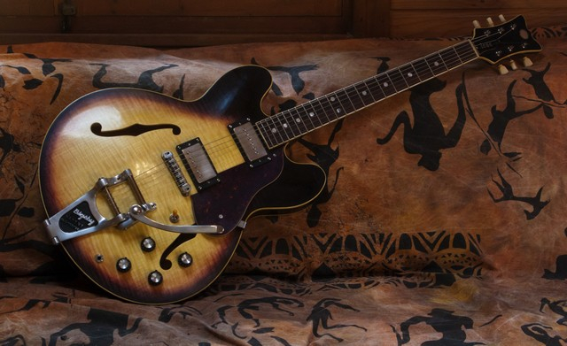

unas fotos de la mia.

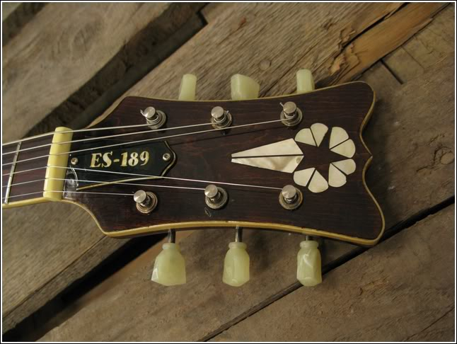

yo tampoco tuve que hacer ningun invento para corregir el angulo del mastil, mire y remire, comprove nosecuantas veces hasta que lo tuve claro y a encolar con titebond. tiene un pequeño defecto estetico en la union del cutaway superior con el mastil y por eso me salio bastante bien de precio. pensaba hacerle un Vintage sunburst pero no conseguia que el negro agarrara a la madera pero me gusto el brown burst que iba quedando que, en mi opinion combina de miedo con el hardware dorado, (que hasta ese momento pensaba cambiar por cromado)de todas formas cambie puente, clavijeros y pastillas por unas GFS, talle una cejuela de hueso,hice un golpeador nuevo en plastico de tres capas y para domar el mastil que andaba un poco convexo monte unas 0.11.
lo ultimo que hice fue hacerle una pala nueva, con tapa de palosanto e incrustacion de arce con bindings para sustituir la chapuza que hice al recortarla.

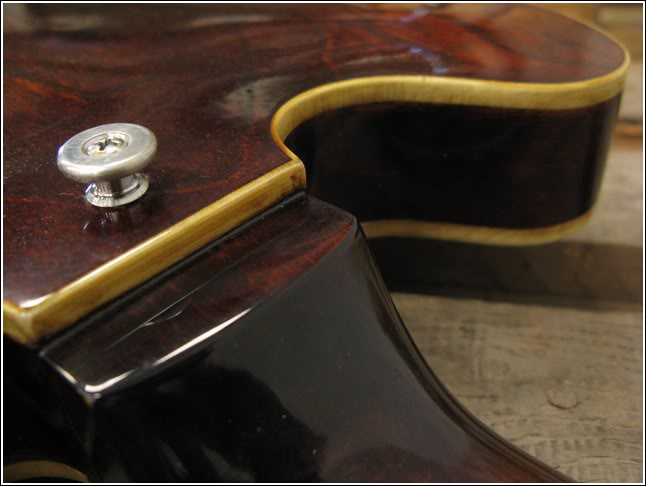

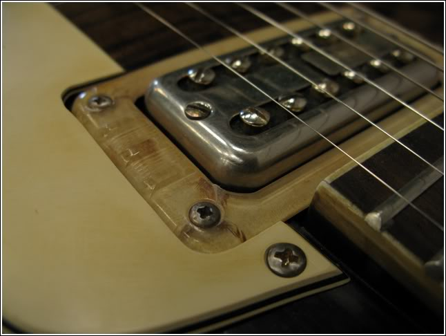

Ya veo que te has metido de lleno en el mundo de los tintes para madera, ¿no? Yo usé dos, negro y miel, y le hice una especie de sunburst sin nombre oficial, pero que quedó más o menos como quería:
Como al teñir se manchó tambien el binding, al limpiarlo ví que si lo dejaba algo teñido, pillaba un aire viejuno que me gustó, así que luego también tuve que relicar todos los hierros y plásticos, para que quedara así:
Me gusta mucho el inlay que le has hecho, así como la tapa y el binding de la pala. Yo también he cacharreao ahí:
La verdad es que me he pegao todo el verano con este asunto, y haciendo cosas (inlays, teñir, etc) que no había hecho nunca, y documentándome en la red y en los foros, estudiando en los libros... Me lo he pasao pipa, y le tengo un cariño...

suena como una mala bestia, la cejuela de hueso y el lacado lijero se hacen notar. la fat pat del mastil da un sonido gordaco y a la vez clasicorro, la del puente un sonido correcto y bastante clasico, si me decido a cambiar la electronica de nuevo, cosa que es un coñazo, seguro que meto otra fat pat. me gusta el relic que tiene la tuya. y veo que colocaste el strap en el sitio habitual. yo lo coloque en el cuerno superior por comodidad

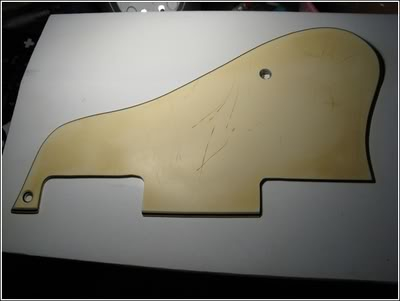

y por cierto, como envejeciste los plasticos? en especial el golpeador?
iose
por el 29/10/2011
Pues primero una lijadita con P2000 para matar el brillo, unas rayas con una púa de metal, y luego con el mismo tinte miel de la madera aplicado con un trapito sin pasarse. Conforme le estás dando, le vas quitando...
En cuanto al tema del strap, estuve dudando, pero ya tengo una sg que lo lleva en la base del mástil, y no me da problemas, así que me pareció más discreto ponerlo ahí. Por si acaso le puse de estos más gordotes, que me pareció que agarran mejor...

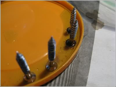

Los envejecidos metálicos los hice con mucho tiento y ácido nítrico, con un pincelito. Primero matando el brillo con P2000, claro. A la que veía que ya tornaban mate, disolvía con agua para parar la reacción. Las cabezas de los tornillitos, por inmersión hasta que estaban listos. No veas cómo hierven!
