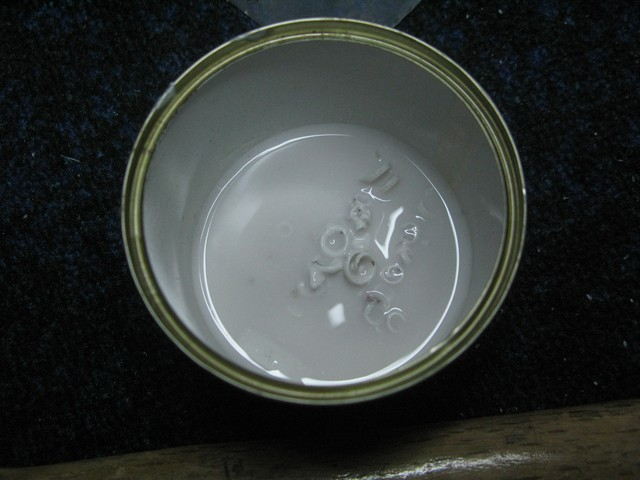

Cojonudo el truco de la acetona. Yo una vez lo intenté con trozos algo más grandes pero se disolvió, probaré de nuevo a hacerlo con birutas.

Y lo de las virutas creo que me has entendido al revés: las virutas se disolvieron, y los cachos enteros quedaron más como una pasta. Habrían estado como una hora o así. Todo esto en un bote cerrado. Supongo que abriendo la tapa para que se evapore la acetona, se podrá jugar para alcanzar la consistencia adecuada.
De hecho esa "agua blanca" que queda, supongo que será reversibe a plástico sólido de nuevo, dejando evaporar la acetona.
En fin, ciencia infusa...
La acetona tiene otros usos: yo la utilizo para limpiar las boquillas del espray cuando se atascan y para pegar entre sí los bindings múltiples, y hay quien la usa para pegar el binding a la madera incluso...
Perdona arriba lo que quería decir es que no se habían disuelto bien los trocitos en la acetona. Yo también lo tuve en un bote cerrado de cristal más de un día, se trata del material este de PVC que utilizan para cantear y que creo que en la jerga denominan "tacón". Existe otro plástico que que llaman ABS que quizás sea más fácil de disolver. Aunque creo que el problema es que utilice un quita esmaltes con acetona pero no acetona pura.

Sí, el binding que te venden es ABS... Y la acetona que uso, pura. Yo creo que ese fue el problema: el quita esmaltes.
Y lo de las tapas, seguro que hay algún método casero, con un molde de escayola y una vaporeta, o algo así, jajaja

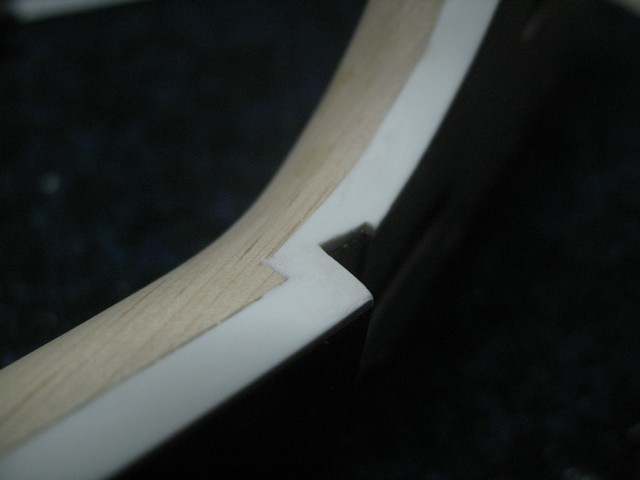

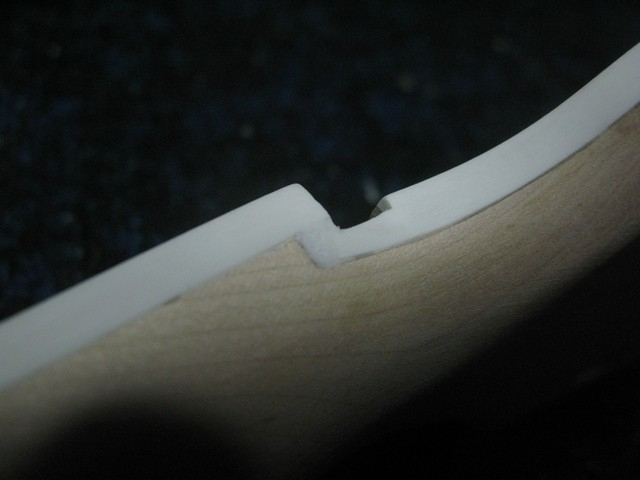

Bueno, pues más que la cuchilla he usado lija de P320, así hay menos peligro de pasarse de largo. Parece que funcionó, el invento de la acetona :okis:
Ahora sí :locomotora:

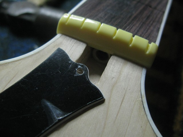

la pala va a ir pintada o "tenida" ?
iose
por el 13/03/2013
Va teñida, en principio, como toda la guitarra. Digo en principio porque si no queda de mi gusto, la pintaré de algun color sólido....

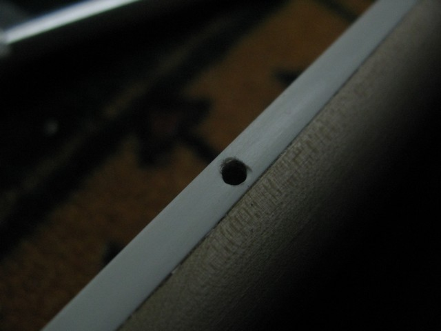

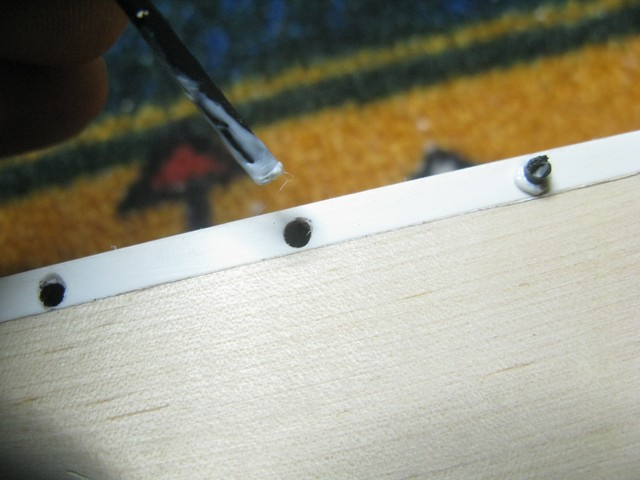

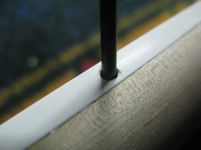

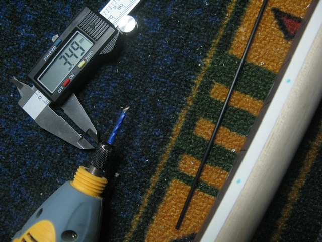

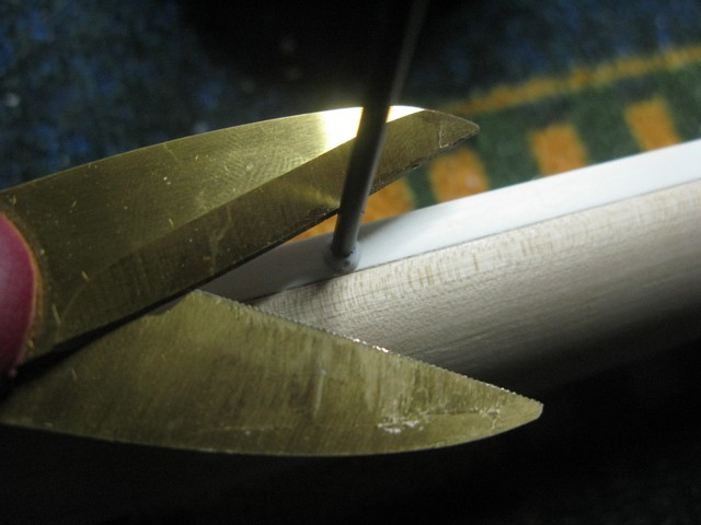

Vamos con las marcas laterales. Los pongo gordos también, para que se vean sin las gafas :mrgreen:
Voy a hacer que entren más allá del binding dentro del diapasón, así sujetan un poco el binding de paso. Tres mm y medio suficiente.

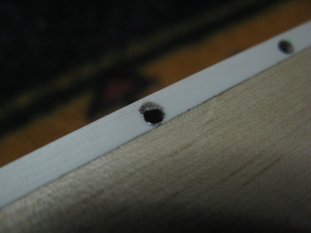

Hago los bujerillos con la dremmel, que como no lo es, baila un poco la broca, y salen como pueden: unos un poco deformes y otros demasiado grandes. Todo mirando al microscopio, pero hay que hilar fino...

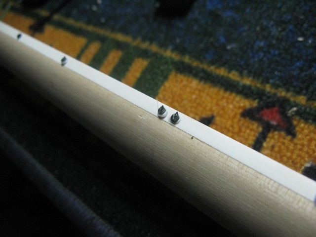

Así que, para que se rellenen bien los huecos voy a usar la pasta de acetona para pegar el plástico negro. Otra vez:
Y una vez más, a esperar que solidifique bien para rasear... :leyendo:
Ya sabéis el proceso: chapuza/retoque, chapuza/retoque, etc, etc. Es el sino del principiante :si:

Qué buena pinta, lo de la broca qué es? cinta aislante para ver cuando llegas a la profundidad de 3,5 mm?
¿los palitos para los puntos de qué son?
Saludos y ánimo!
iose
por el 13/03/2013
Pues es la primera vez que hago todo esto...
Lo de la broca, sí, es para eso, aunque en este caso tampoco hacía falta ser muy preciso.
Y los palitos son del mismo plástico que el binding, ABS, pero en negro. De hecho los compré a la vez. Supongo que se podrá apañar con muchas otras cosas, pero preferí comprarlos hechos y dejarme de líos.

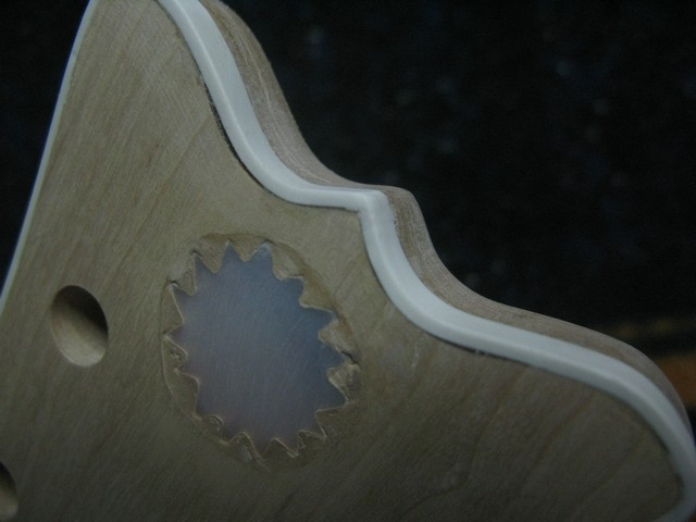

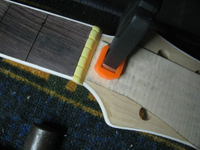

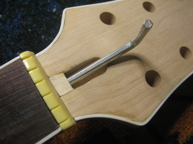

También ha habido que cerrar un poco el agujero de acceso al alma, para poder atornillar la tapa:

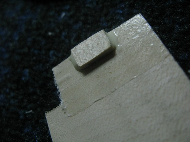

Así que he cortado un cuadradito fino de arce, que entraba justito, y pensando cómo pegarlo y que quedara en su sitio, he hecho así:
He puesto cinta de doble cara a una chapa de arce (de la que he sacado la pieza) y he pegado el cuadradito y le he aplicado titebond SOLO en los lados. Luego he colocado todo en su sitio, un sargento, y a esperar:
Una vez seco, compruebo que entra bien la llave, enmasillo alguna grieta, lijo un poquito y yastá:
Todo esto son chorradas, pero te llevan su rato... :orden:
Una cosina menos :piloto_loco:
