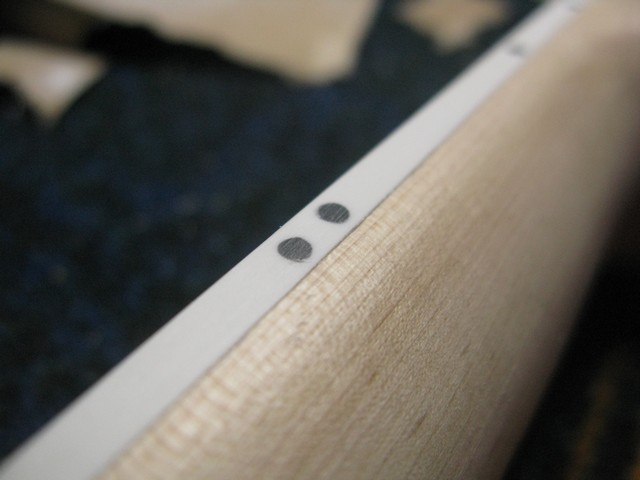

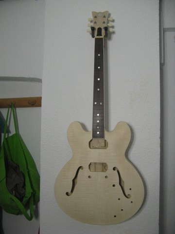

Pues ya está el mástil prácticamente liquidao, a falta de trastes y cejuela. Ya pulí los side dots, y (maomeno) ha funcionao el sistema :locomotora:

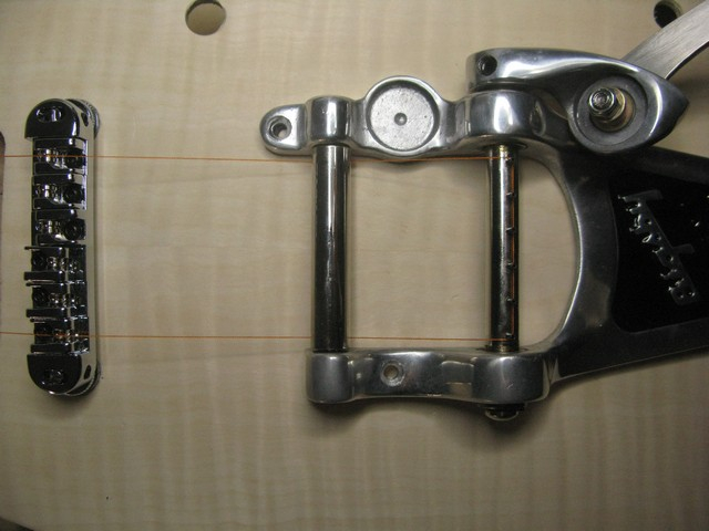

Así que vamos a ver qué tal se lleva con el cuerpo. En el zoque encaja perfecto, y presentando el puente, he visto que la acción se va a poder ajustar bien: o sea, que el puente no queda ni muy alto ni muy bajo, señal de que el ángulo del mástil es correcto. No he hecho ni medirlo, entre otras cosas porque el cuerpo, al ser archtop, no tiene nada plano con lo que calibrar el ángulo del mástil...

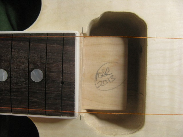

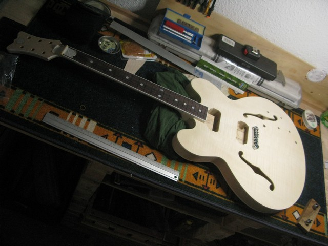

Así que ahora viene un momento crítico: hacer los agujeros para el puente. Lo primero ajusto el mástil en su sitio en estas guitarras, que viene a ser que coincidan los finales de los cutaways con el traste nº19. También más o menos, porque no son del todo simétricos, los cutaways.
Luego presento el puente, y busco la medida de la escala, 629mm. Esto tampoco hace falta que sea exacto EN ESTE CASO, ya que el puente, además del tiro de las selletas, tiene también unas ranuras que te dejan 4mm de margen para alante y para atrás.

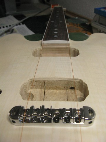

Además de la escala, hay que ver bien que las cuerdas bajen simétricas por el diapasón, para eso los hilitos que no fallan.
Una vez que el puente está en su sitio, marco dónde taladrar.

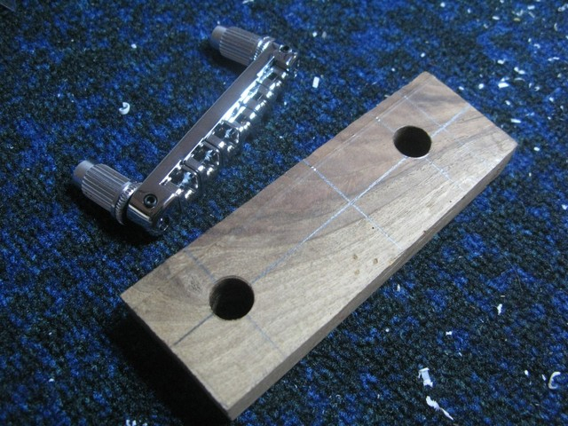

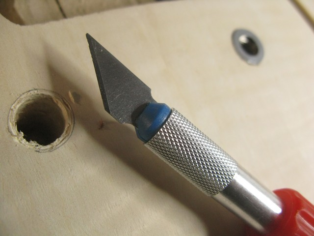

Y luego, con la piezica que preparé como plantilla, perforo con la broca de 12mm. De esto no hay fotos, porque es uno de los momentos más delicados de todo el montaje, y hay que estar a lo que hay que estar.
Ya para rematar, le hago con la cuchilla un avellanado para que la solapa del bushing quede también empotrada:
Veréis que el puente no lleva esa inclinación característica (solo un poco), porque al ser las selletas roller, si inclinas mucho el puente las cuerdas entran con angulo en las selletas y puede funcionar peor y haciendo que les cueste volver a su sitio cuando use el bigsby. Así que el quintaje será a base de regular las selletas, y como he dicho, el puente tiene esos 4mm de margen para darle, así que creo que no voy a tener problemas.

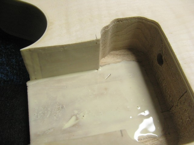

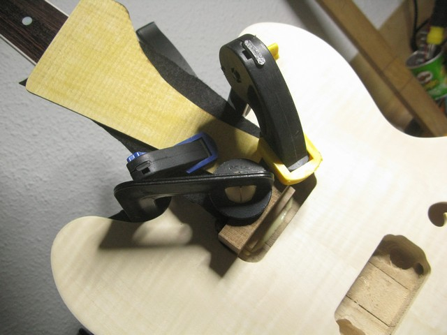

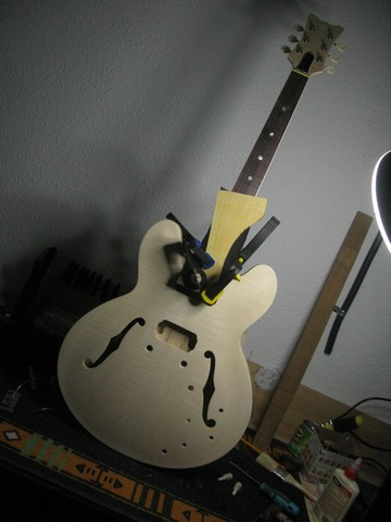

Bueno, pues ha llegao la hora de pegar el mástil con el cuerpo. Esta es una de las operaciones críticas en el montaje, de sobra está decir que si lo pegas mal... la has cagao. :(

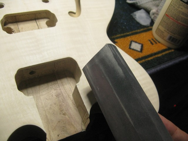

En este caso no va a haber problemas: el mástil encaja perfecto y muy ajustado. De todas formas, le doy una lijada al hueco, que estaba muy basto y despeluchado:

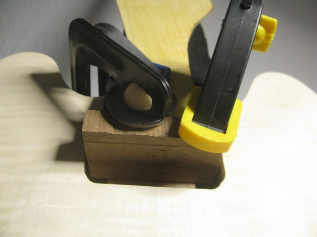

Aplicamos el titebond con un pincel, abundante pero sin pasarse, y unimos las piezas
Ya veis que he sacao otra vez el arsenal de sargentos variopintos :santo:
Todo ese jaleo de cosas son: un taco de madera para poder presionar dentro del hueco de la pastilla, y un fieltro y una chapita de arce para proteger el diapasón:
Más vale que el mástil encajaba bien y se sostenía por sí solo, porque si no, no me hubieran bastado mis dos manos, hubiera necesitado ayuda para poner bien los aprietes.
Bueno, pues esto ya es una guitarra :bailando:

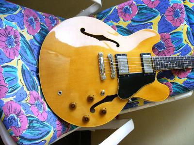

Supongo que no podrás resistir la tentación de montar todo para para probar que todo esta a tu gusto y luego ya el acabado final.
A es que en la dot 335 me gustan las cherry , los sunburst y esta que tiene tapa de arce tampoco quedaría mal en amarillo. :babeando:

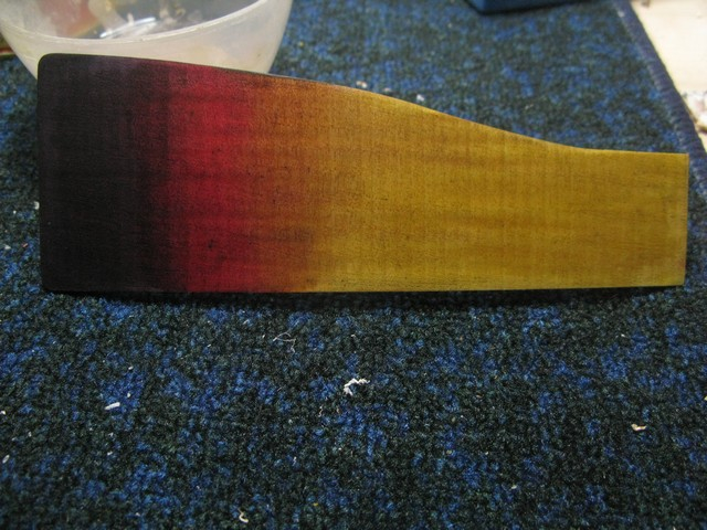

Y bueno, la idea es hacerle (tiñendo la madera) un vintage sunburst por delante y por detrás, en tres colores y con laterales y mástil negrosobacodegrillo. Ya veremos si le atino.
Si por lo que sea la cago, siempre queda el recurso de un color solido :santo:
Por ahora, he hecho unas pruebas de color, pero me falta remarcar el atigrado y matizar ese rojo tan magentoso. Hay que seguir probando, a la vista está:
