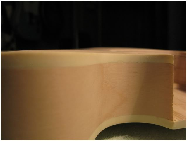

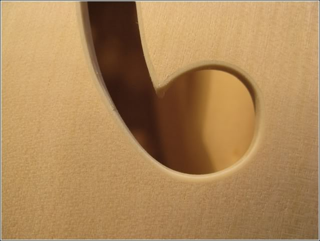

Una pregunta, El cuerpo viene con el binding de fábrica?.
Es que no lo veo bien en las fotos, pero parece que lleva un binding blanco muy finito...
iose
por el 04/04/2013
Sí, lleva un binding crema finito, incluso en las efes
Pepe Ramos
por el 04/04/2013
Ya me extrañaba a mi que solo lo pusieras en la pala y el mastil. Jejejeje.
Tego ganas de ver como te las apañas con la pintura (por cierto ¿como repetarás el binding a la hora de pintar....?)

Bueno, seguimos con los apaños. Ahora le toca a la unión del mástil con el cuerpo, que aunque ya vimos que estructuralmente encajaba perfecto, pues estéticamente ya era otra cosa:
No tiene mucho: lijar para redondear bordes, darle forma con la cuchilla al binding, enmasillar huecos y lijar otra vez para igualar...
La cosa era dejar todo lo más prolijo posible. Como esa zona va a ir teñida de negro, no tendremos problema para acabar de camuflar la chapucilla...
mohicano62
por el 05/04/2013
Un consejo,dale redondez a esas aristas.
