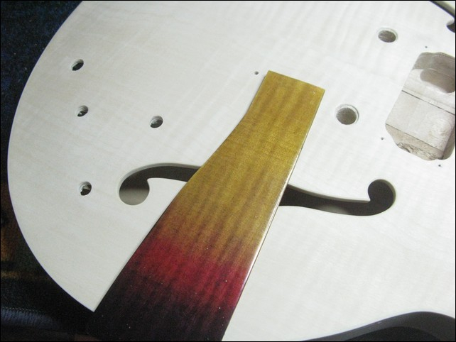

No tengo pistola ni aerógrafo, lo cual conlleva que voy a teñir a muñequilla y laquear a espray, y a pesar de tus buenos consejos, esta vez lo voy a hacer así.
Eso significa que no voy a dar ni tapaporos (no los venden en espray), así que lijaré como dices hasta 280 o algo más, y directamente pasaré al teñido. Luego, cuando ya haya una capa de laca, intentaré igualar bien y tapar el poro, pero con este sistema siempre queda algo de poro visible.

De la guitarra, hice más pruebas de teñido...
Pero no os preocupéis que cuando entre a teñir la guitarra ya os explicré bien cómo hago...

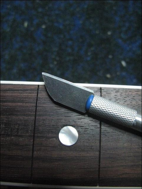

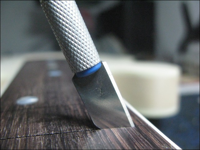

... y estuve también limpando los canales del diapasón para que entren bien los trastes. Que por cierto, tenían buenos pegotes de cianocrilato, que se coló en las ranuras al pegar el binding. Eso me pasó por usar ciano en GEL.
Hubo que hacer bien de fuerza para ir rascando el pegamento, pero por suerte contaba con una cuchilla del chino con el filo al revés y el canto curvado, así que podía hacer palanca hacia arriba al rascar, e ir sacando el material. Ya os digo que sudé un rato.
