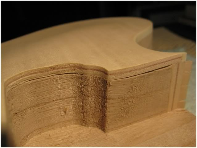

Para hacerla así, hay que teñir primero de negro la guitarra, y después lijar hasta que solo quede teñida la veta. El caso es que esta guitarra tiene la tapa de laminado, y le han pegado por encima un veneer de esos de arce flameado que tiene menos de 1mm de grosor. En la foto es la última capita de arriba, la que apenas se ve: parece que son tres peeero son cuatro en realidad. Si no me avisan, me la cargo...
Así que hay que andar con muchísimo ojo para lijarlo sin joder la tapa. Dí que el arce es muy duro, menos mal...

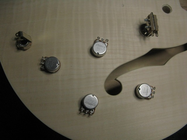

Iose, precisamente el otro día te iba a comentar que recuerdes el problema que tuviste con uno de los potes en la culona#1 :enamorado: , que al final no cabía la pieza por el jodido bujero...). Pero veo por tu última foto que estás a lo que estás y te has curao en salud , ya con todos encajaditos más lindos que el copón! (porque es una foto de la culona#2, no?).

Uncle, cómo te has fijao, eh? Sí, con las cagadas es con lo que más se aprende, y no se olvidan así como así. Esta vez he comprobao también los potes y swich, que entren bien :okis:
a mi me paso con la que monte, tuve que ir con un cuidado increible, con la lima de cola de raton con cuidado de no cargarme el hilo que sujetaba el potenciometro
iose
por el 11/04/2013
Hiciste bien, yo tiré y tiré hasta que me quedé con el eje del pote en la mano :L:
Pero bueno, son cosas que pasan pero que NO te vuelven a pasar. :hedicho:
