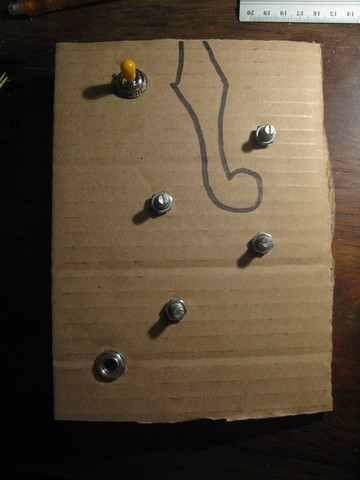

Bueh, a ver si esta semana (por fin) acabo de barnizar a la bisha.
Hoy he estado preparando la electrónica. Como sabéis, es un follón introducir todo montado por la efe, así que esta vez voy a ser pulcro y voy a dejar los cables bien agrupados para que no se enmarañen al meterlos.

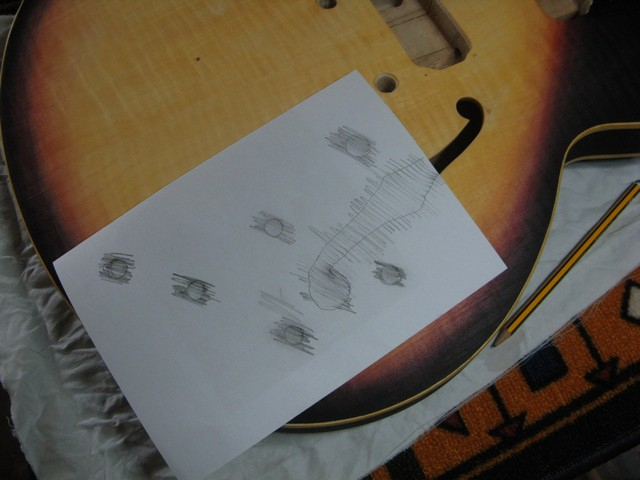

Lo primero, copiar los agujeros en un papel

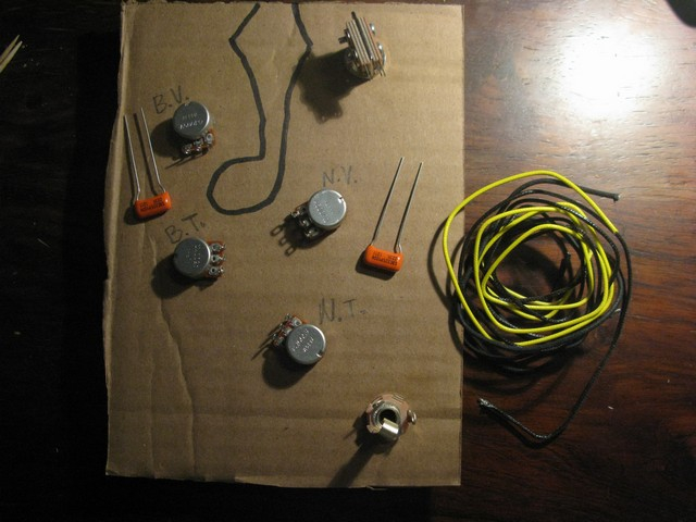

Luego lo pasamos a un cartón, hacemos los bujerillos y colocamos las cosas:

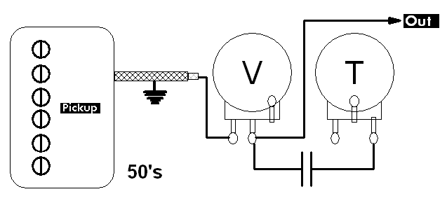

El esquema es como una gibson, pero al estilo de los 50's, que dicen que suena mejor. Lo he copiao del pisotones:

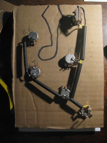

Para que queden los cables agrupados, voy a usar tubo termoretractil, que no os voy a explicar como se usa, porque el frasco ya lo hizo en su día:
https://www.guitarristas.info/foros/maravilloso-mundo-tubo-termoretractil/9311
Así que sueldo las masas con los tubitos puestos:

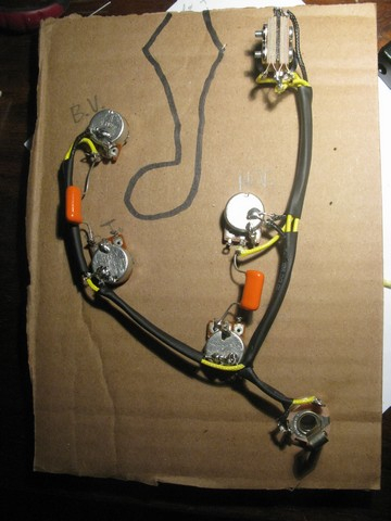

... y luego todo lo demás. Cuando está todo en sus sitio, meto el mechero y vualá:

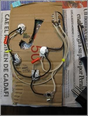

Qué distinto de la otra culona, eh?
Y ya en el momento del montaje, soldaré las pastillas y la masa del puente.
Ale, no he avanzao mucho, pero menos da una piedra

Oigs !, qué limpito todo Sor!!! Pues sí que hay diferencia con la culona#1, sí..., que la pobrecita parecía que estaba en la UVI y más que unas pastillas esperaba un trasplante (yo busqué hasta el gotero en la foto, ji, jii...). Ésta sin embargo parece que esté tomando pescaíto y tinto de verano en la playa...
Es una crak, Hermana...

No vas a quedar contento, figura?! ya te dije que la namber juan es una de las culonas más guapas que he visto (y he visto culos a punta pala
). Pero en ésta me da que todo el mimo y tiempo que has echado para currarte el "antes" te va a ahorrar quebraderos de cabeza y disgustos en la puesta en obra...
Yo no he hecho una guitarra en mi puta vida, pero otros trabajos manuales, ou yeah!, y sé que es mejor tenerlo todo perfectito (aunque te lleve la pila de tiempo hacerlo) antes de, que tener que estar emparchando e improvisando cuando ya no tienes mucho margen de movimiento
. Creo yo, eh?!
