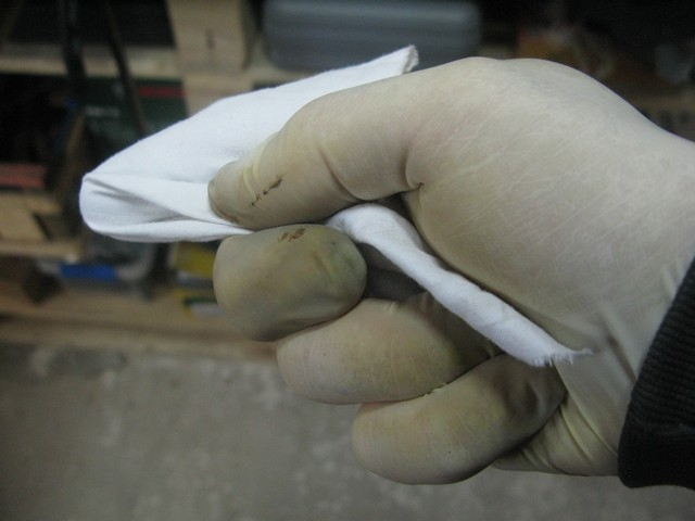

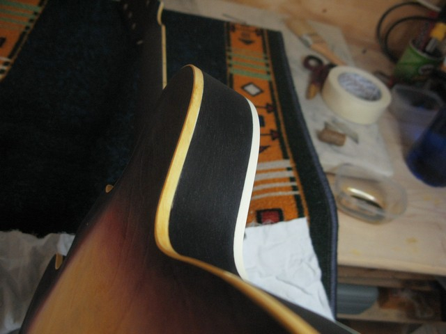

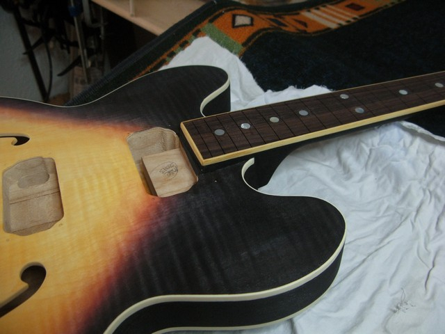

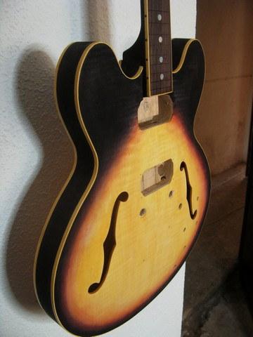

Bueno, hoy he podido por fin dedicarme al teñido del binding. Después de las consabidas pruebas de color y de herramientas, me he decidido por una mezcla de mucho miel y algo de amarillo. Sin apenas diluir. Y como mejor se aplica es con el dedo envuelto en un trapo, vas dando y suavizando a la vez.
Aluego, pues paciencia y a ir dándole con cuidao. Cambiando el dedo de sitio si me metía en el negro, pues se mancha el trapo y emborronas...

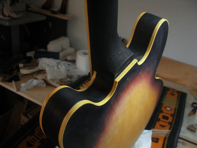

Más vale que va en la onda vintage la cosa, porque al teñir, han salido a la luz todas las imperfecciones del acuchillado, que son unas cuantas... así se queda :disimulo:

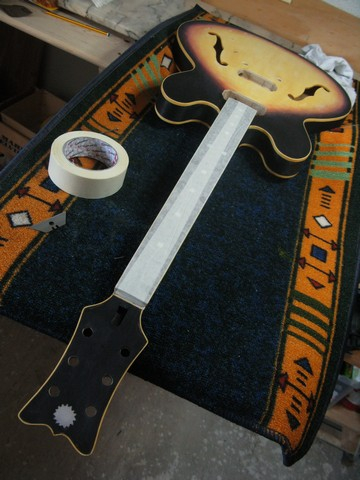

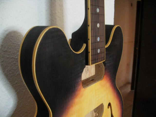

Y bueno, tras cubrir el diapasón, ya está lista para pasar a la laaarga fase de laqueado

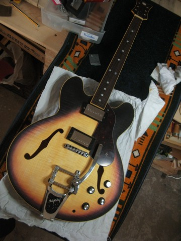

Ah, casi me olvido de tomar nota de la posición de los potes y demás, para preparar la electrónica:
Bueno, ya va la cosa... y así como estaba, ¿a que vosotros tampoco os habríais resistido? :diablo:
Luisito Baneado
por el 10/05/2013
Vaya pinta que tiene el cacharro, dan ganas de adoptarlo :amigos:
Si no tiene padre me lo quedo yo :diablo:
