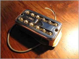

Lo que me dices de las TvJones yo creo que es variable: la Powertron de la otra culona solo traían dos cables.
Spidey, tengo que rectificar: revisando fotos veo que las Powertron también vienen con cuatro cables. Lo mismo todas las TVjones los llevan, no lo sé...

uncle_vernon, GFS tienen kits como los alemanes, practicamente identicos, y el precio es el mismo. iose, en youtube hay un video de un chaval que ha modificado una sheraton y le ha colocado las tvjones powertron con sistema push and pull, por lo que imagino que tienen que tener 4 cables, aunque en las especificaciones de las pastillas no pone nada.

La prueba:

Pues ahora que sabemos que las dos pastis de la primera culona tienen cuatro cables, le voy a tener que hacer un splitcoil de esos :colores:
¿Tú vas a hacer pushpull, no? yo he pensado ponerle una palanquita :okis:
