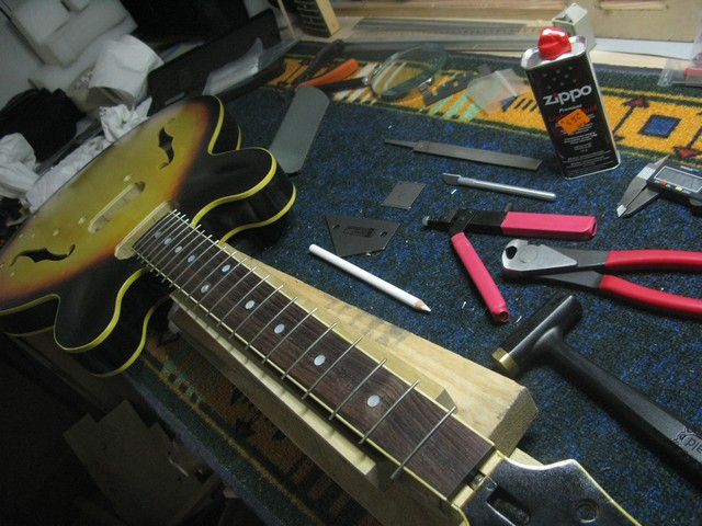

Por recomendación de mi amigo richal, he puesto el wide/high de stewmac, porque es fácil que me cueste nivelar y es mejor que tenga traste de sobra pa comerle.

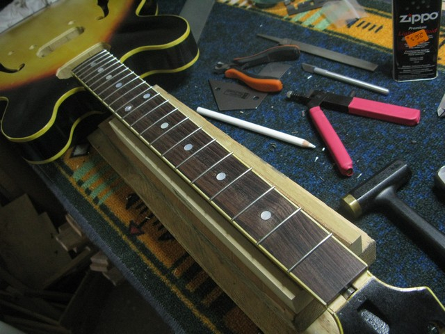

Lo primero hay que preparar la guitarra, limpiando bien por última vez las ranuras del diapasón, y poniéndolo recto moviendo el alma.
Luego he apoyado bien el mástil en un apoyadero de stewmac (ya iréis viendo que me he gastao una pasta en herramientas), y he calzado todo sólidamente.
Los trastes me los dió curva el richi, con un poco menos de curva que a las 12" del diapasón para que agarren mejor. Se limpian bien con gasolina de mecheros.
Van a ir sin pegamento ni ná, al ser diapasón nuevo creo que no le va a hacer falta.

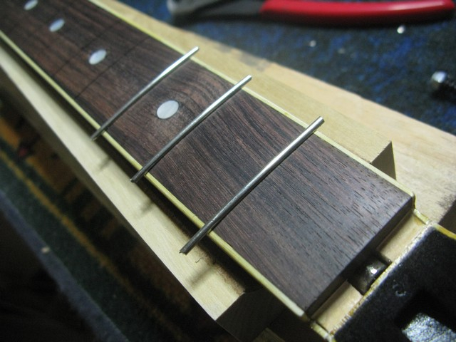

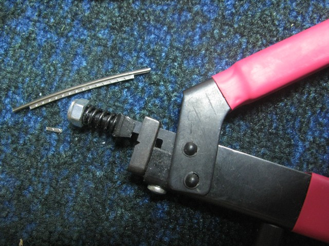

Bueno, voy cortándo el tang para que monten sobre el binding con estas tenacillas especiales, y cortándolos a medida con las tenazas gordas:

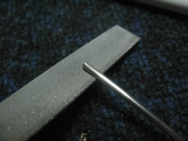

Luego se liman las rebabas del corte:
Y venga, se pone el traste en su sitio, y con el martillo, se van dando golpes secos al traste: primero los extremos y luego del centro hacia los lados.
Y mira, ya van tres. Compruebo con el fret rocket ese que van parejitos y miro bien a ver si están bien metidos a todo lo largo...
Veis que se deja un márgen, pero no os paséis, porque ya no os bastará con dos tiras de traste como me ha pasao a mí. Más vale que tenía más...
Y poco a poco y con cuidao, ahí están todos

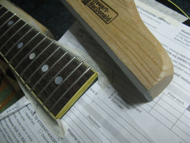

Ahí arriba se ven también el martillo, y los tenazones que usaré para cortar los trastes al ras del diapasón:

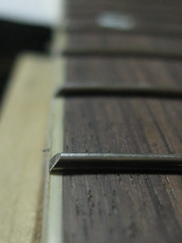

Ahora, con esa lima de taco gorda le termino de rasear bien y le doy el bisel a los trastes. A ojo...
Protejo el binding y parte de la tapa, no me fío un pelo :_no_no:
Y así van quedando:
Y nada, ahí ha quedao la cosa, a falta de nivelar y coronar y poner a punto, pero eso ya será cuando pueda echar otro ratillo, a ver si es pronto...
