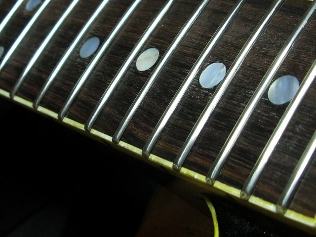

Joder Iose, que trabajo más bonito le estás haciendo a la guitarra!!! Estoy con guarapo y kesselhaus: viendo tus fotos, o poner trates es como mear en la pared o tienes una mano para esto que se caga la perra!!! ... y el hilo te está quedando tan majo como la culona :bien:

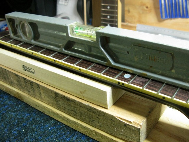

Bueno, segunda fase trastera.

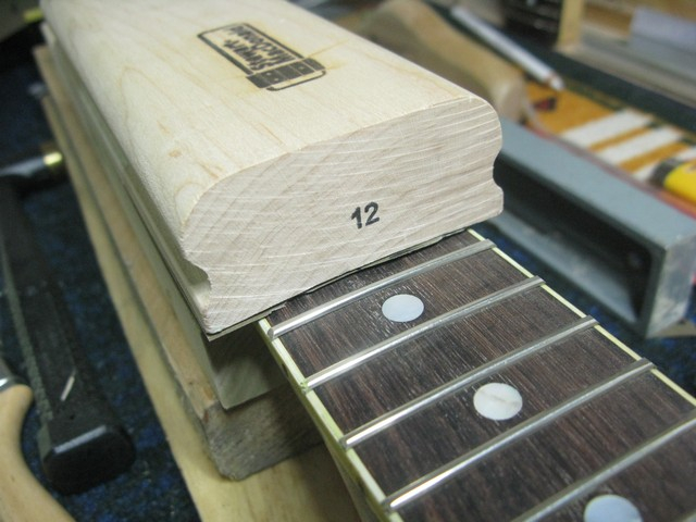

Ahora hay que nivelar, despues de asegurarse de que el diapasón está bien recto. Yo he utilizado un nivel con lija de 400

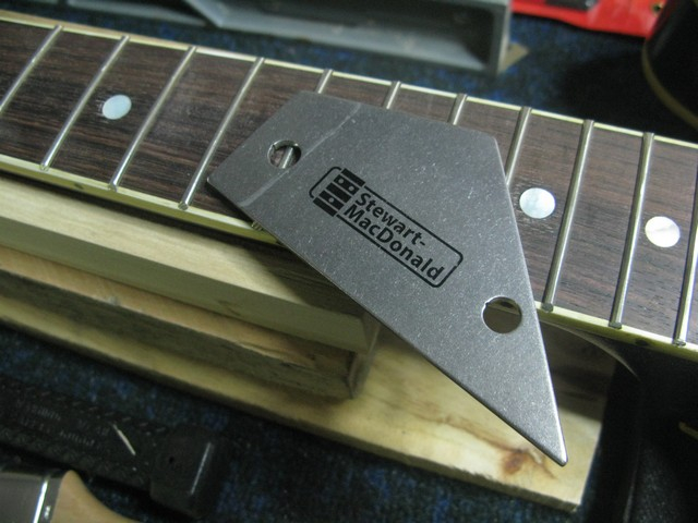

aquí, un aliado

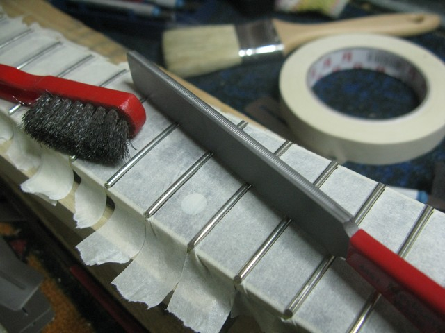

corregimos el radio con 400 también

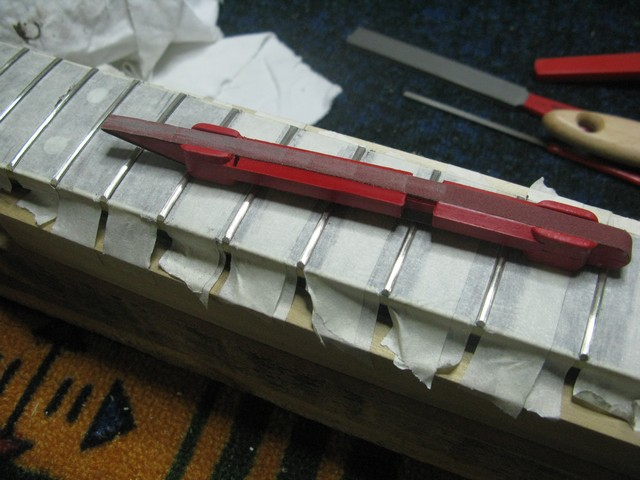

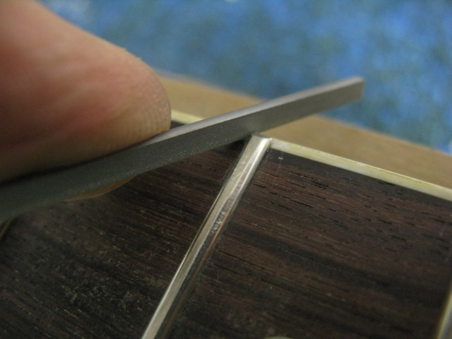

las esquinitas
Ahí está, ahora a coronar

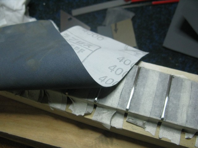

lija de 600, 800, 1200, 2000 y...

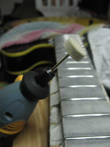

... 4000, una lija de base de tela, que uso mucho para pulir o matar brillos, según sea

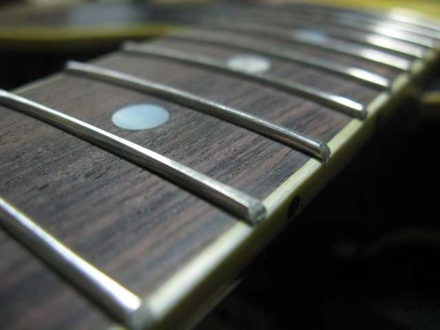

un poco de pulimento...
Y ya está, me ha llevao un buen rato, y queda la sorpresa de cuando monte las cuerdas y todo lo demás, a ver qué tal funcionan, miedo me da, jajja

Pues no te de miedo, esta hecho como tiene que ser, con ese taco le has dado su curvatura, estupendo para ser la primera vez.
Si al poner las cuerdas trastea un poco, simplemente es pasarle una lima muy fina y listo, así he hecho yo La Chocolatera (con menos cuidado incluso, que total es un CBG) y ha salido bueno el resultado, lo que me ha sorprendido a mi mismo. :amigos:
Por cierto, antes de ponerle las cuerdas yo le pasé la mano al diapasón como si tocara para ver si los extremos de los trastes se enganchaban en los dedos, aunque me imagino que tu también lo habrás hecho ya.
