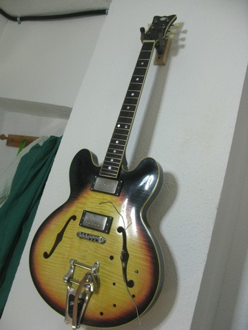

Pues sí, y el resultado no es un brillo loco, pero a mí me gusta ese brillo gastado que se le saca a la nitro puliendo a mano...
Bueno, y así me la he encontrao hoy:

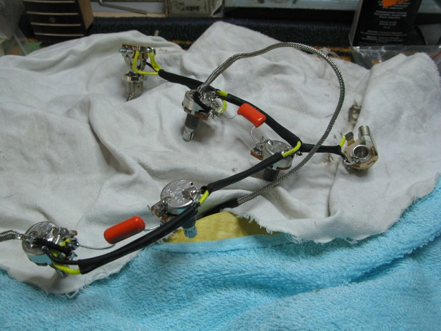

Hoy me he metido en el jaleo de la electronica. Primero soldar las pastillas y la masa del puente

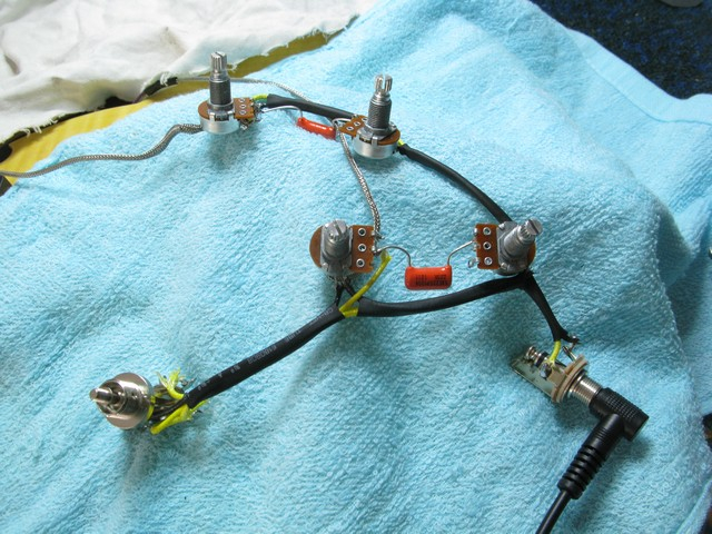

Comprobando que todo funciona...

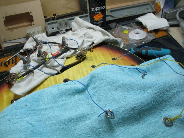

Y bueno, al lio con los cables. Utilizo cable eléctrico, que aguanta tirones y se engancha muy bien a las cosas. Veis que he ido metiendo tramos de cable por los agujeros, para sacarlos por la efe y enganchar los potes y demás. Para el jack, un taco fisher con su tirafondo que lo abre dentro del propio jack.
Aquí hay que tener mucho ojo de meter los cables progresivamente y sin que luego al tirar se lien con el cable de la pastilla o se enganchen, o lo que es peor: sin que obstaculicen el paso de otro elemento hacia su anhelado agujero :mrgreen:
Se ve también que en el otro extremo del cable, enhebro y anudo las tuercas y arandelas en su orden, preparadas para después.

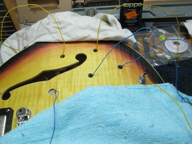

Y ahora, todo por la efe, poco a poco y tirando ligeramente de los cables

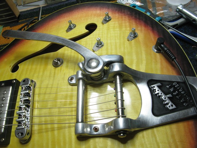

Una vez que todo está cerca de su correspondiente agujero, voy uno por uno sacándolos y poniendo tuercas y arandelas, hasta que:
allá vamos :piloto_loco:
