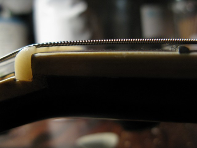

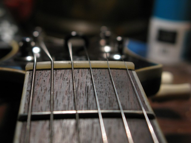

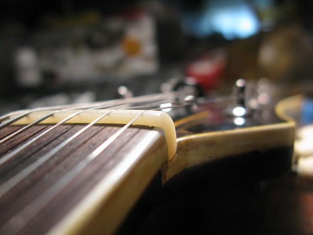

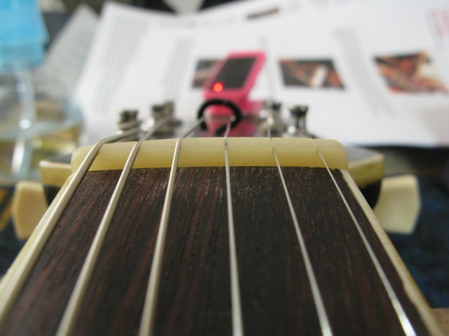

Lo de la cejuela, vaya tema, tiene su enjundia. Hoy he pillao el prototipo,
y como tenía margen, he limao por encima de la raya del medio lapicito. ¿Conocéis el truco del medio lapicero? Hoy no hay fotos, me olvidé la cámara... pero bueno, se coje un lapiz del largo de los dos primeros trastes al menos, se le saca bien punta, y en una lija pegada a la mesa, riqui raca en horizontal hasta que no queda más que medio. Luego, apoyando en los trastes se marca en la cejuela la altura mínima que no se puede sobrepasar. Si te pasas de ahí, trastea la cuerda al aire, y hay que rellenar el canal con loctite y polvo de hueso y volver a empezar... me ha pasao en dos de ellos, jajajja
Pero bueno, al fin he apañao, y la cejuela ha quedado bien bajita, para hacer acordes abiertos sin desafinar. La separación entre cuerdas ha sido a ojo, con las cuerdas apoyadas, y respetando 3,5mm en los dos bordes. Primero he marcado la 6ª y 1ª, y luego las demás.
Sin embargo, a la hora de afinar dabas vueltas al afinador, y la afinación no se movía hasta que al final sí... señal de que la cuerda se atasca en la cejuela. Entonces he repasado los surcos con mucha inclinación hacia atrás (más que la propia cuerda), pero respetando un pequeño borde horizontal junto al diapasón para que apoye la cuerda. Así, el apoyo es más puntual, y se engancha menos.
La estoy probando ahora, y ha quedado bastante cómoda. Y no sé si es porque le he quitado un poco de relieve al mástil, pero ya no me trastea por arriba...
A ver si me la llevo a un ensayo, y le doy cera para ver cómo responde, pero pinta muy bien :enamorado:
Lo próximo, una buena sesión de fotos... quizás este finde... :brindis:

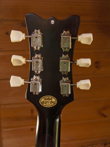

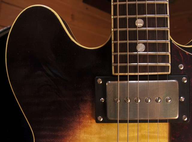

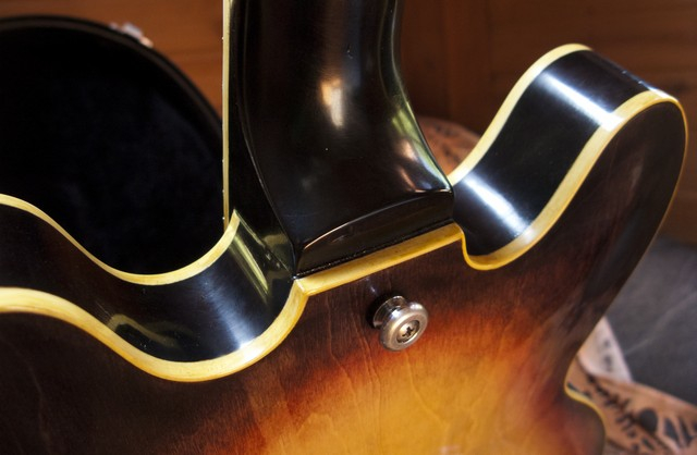

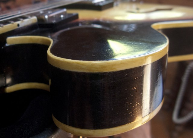

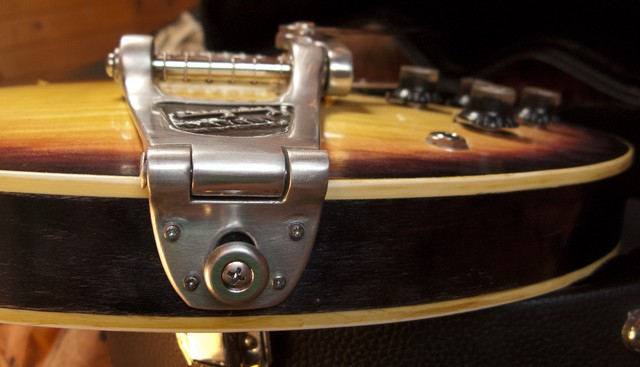

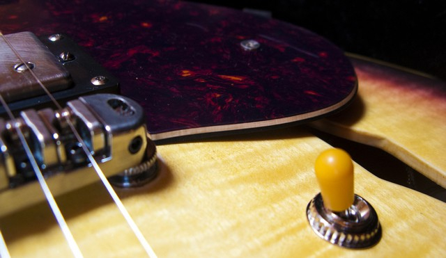

Mientras, os tenéis que arreglar con unas fotillos que he sacao hoy:
La SD Phat cat: qué bonitas las cubiertas niqueladas, qué bien se dejan gastar
Y la SD '59 del mástil
En estas se ve un poco el brillo suave que tiene
Como no tapé los poros, ahí están, pero a mí me gustan

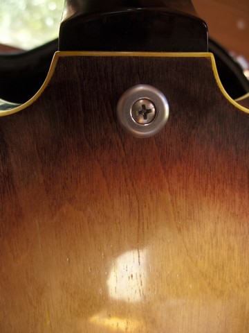

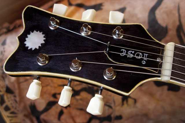

La trasera de la pala y de todo el mástil lo dejé sin pulir, y tiene un tacto suavecito, no se te agarra el dedo
Finita, ella
