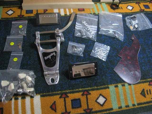

Esto es lo que hay:

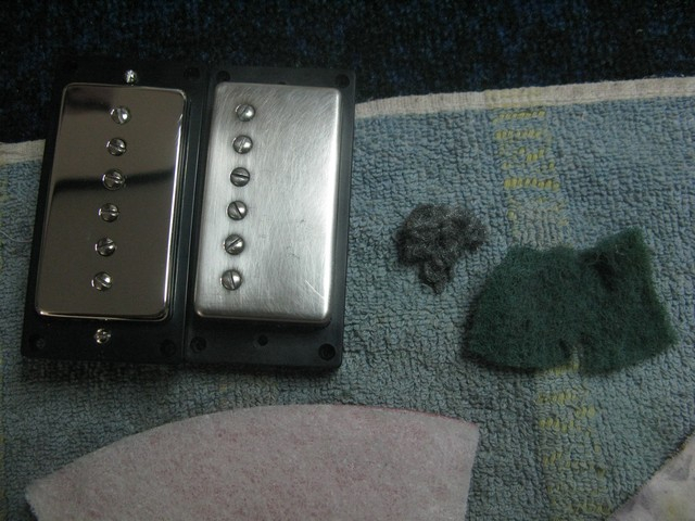

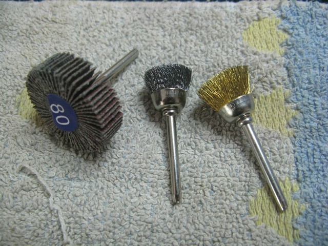

Tenemos cosas cromadas, niqueladas, de aluminio y de plástico, que esas también llevarán lo suyo. Voy a usar principalmente lana de acero del 00, scotch brite del verde normal y otro menos agresivo blanco.
Empiezo por la tapa de las pastillas: El niquel es blandito, y se raya bien. Como con las pastillas no es bueno usar lana de acero porque se te pegan las virutas a los imanes, empiezo con el estropajo verde, y después con el blanco mato las rayas que deja:

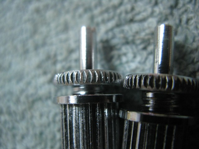

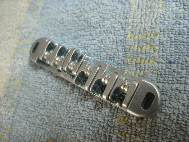

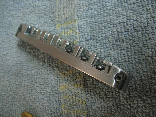

Los cromados son bastante más jodidos: son más duros de pelar, y si te pasas, asoma por debajo una aleación de cobre que llevan debajo para que agarre el cromado, y no queda muy chulo, que se diga... Se aprecia esto en filo del lateral del puente:

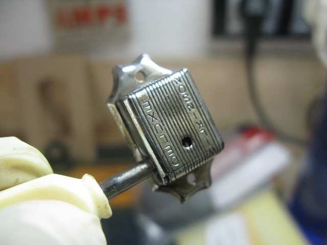

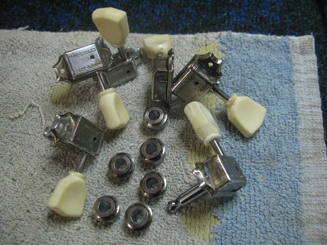

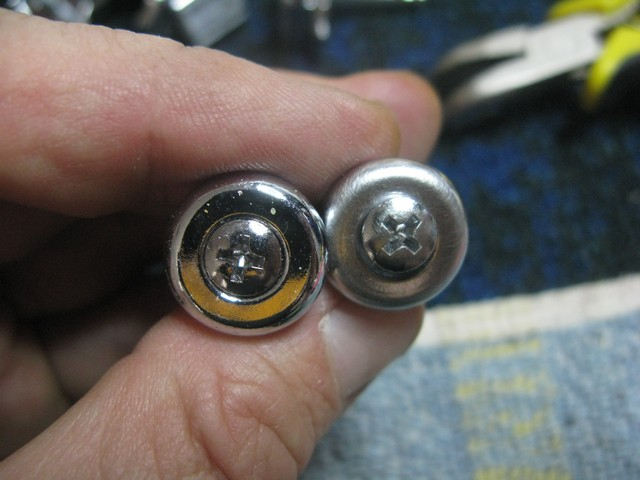

Con los afinadores, yo no sé qué tipo de cromado llevan, pero no había cristo que rayara aquello ni lo más mínimo, ni con lija. Recurrí a estos y ná de ná
Así que saqué el bote de ácido nítrico, pero sabía que había que ir con tiento, ya he jodido alguno alguna vez. Con los mecanismos y el ácido hay que tener ojo.
Apliqué el ácido con un pincel, diluido al 50% y tampoco hacía gran cosa. Como tampoco quería echar ácido a saco, lo dejé ahí. Total, que me conformé con el betún de judea, que queda aparente, aunque no me acaba de convencer:

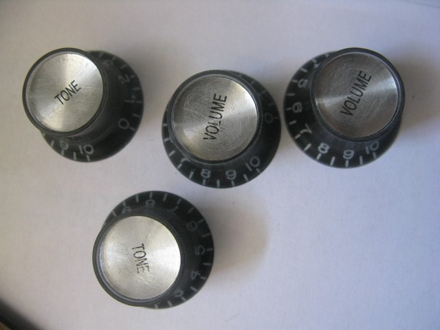

Las perillas eran crema y brillantes, y con los estropajos y un teñido ligero más oscuro, quedaron así:

Que trabajito iose, que trabajito. Cuesta mucho más trabajo estos acabados de lo que parecen. Yo envejecí los clavijeros con un transformador de 12v y un algodón empapado en agua con sal, te comes el cromado y aparece la aleacion de cobre. Que pastillas les vas a poner?. He estado investigando como hacer las pastis, malo que me esta picando la idea.
