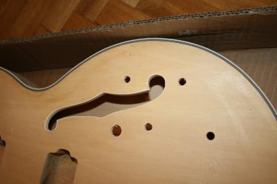

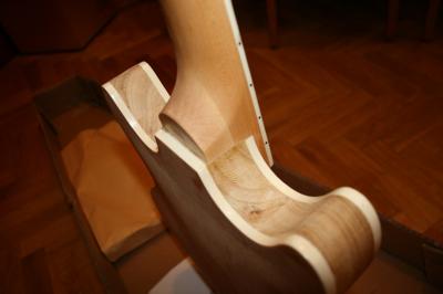

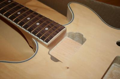

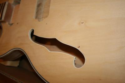

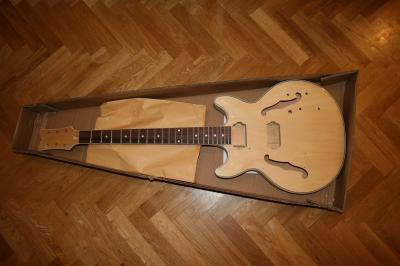

Bueno, esta es la guitarra y como llegó. Varias cosas a comentar:
- El mástil ya venía encolado.

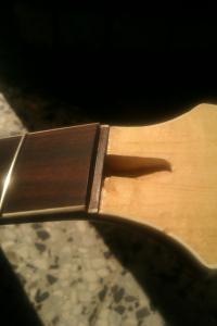

- La cama de la cejuela no estaba hecha y no sabía si era un traste cero (https://www.guitarristas.info/foros/traste-cero-guitarra-kit/222546#post1649587)
- Varios de los taladros no estaban demasiado bien hechos. como ejemplo, la foto donde se ve el taladro para poner la entrada de jack.
- En el clavijero tiene un corte en la madera, que queda tapado por la tapa del alma.
- Alguna cosa más que veáis vosotros :-)
Bueno, la cosa es que con gastos de envío han sido 102 euros, por lo que supongo que irán saliendo más cosillas.
En breve continuaré con el proceso.
Un saludo a todos.

Joer, pues muy bonita, con ese binding múltiple. Es de cuernos algo más afilada que la mía, más tipo yamaha, y las efes más anchas.
Toda de arce...
Y si el mástil ha venido pegao, ese trabajo menos, pero ¿has comprobado que está en su sitio?
Te tocará retocar esos fallos de la madera, pero es poca cosa...
Por aquí me quedo :brindis:

Lo primero, gracias a los que vais siguiendo el tema.
Iose, respecto al mástil, tampoco he comprobado mucho, en principio al poner los hilos para colocar el puente, parece que bien, pero quiero ajustarlo cuando ya esté pintada. Los fallos en la madera que he visto, de momento quedan cubiertos por el jack y la tapa del alma :-) aunque lo suyo sería quizás un poco de masilla no?.

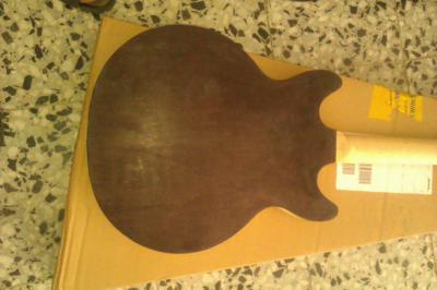

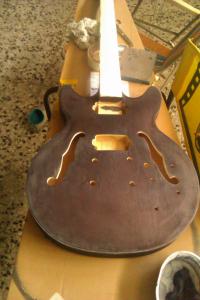

Mi obsesión era acabar el pintado en una semana de vacaciones que tuve, craso error, jeje...La idea era pintarla de negro, pero con tinte, para que fijándose un poco se notara algo la madera. Me fui a una tienda de pinturas y compré tinte ( al disolvente, no les quedaba al agua, me iba de vacaciones y soy un agonías), tapaporos y barniz para muñequilla.

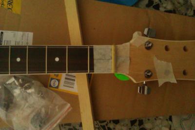

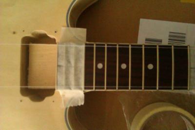

Ya de vacaciones vi el tema de la cejuela, así que me puse con ello, y haciendo caso de Tariu (gracias de nuevo) puse una chapa, primero de un flan , y luego de una lata de cerveza :brindis: , en el 'traste 0' para poder limar y hacer la cama de la cejuela sin cargarme el primer traste. Adjunto foto de como ha quedado, creo que tengo que rebajarla más o limar la cejuela por abajo. Aún no tengo muy claro como poner bien la altura de la misma.

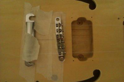

Después me dediqué a hacer los taladros para los tornillos en el clavijero y de las pastillas. Quedaba el tema de los taladros del puente y la stopbar:
- Medí la distancia de la escala, 628 según la web.
- Para asegurarme comprobé la medida hasta el traste 12 y era correcta :-)
- Con cinta de carrocero pegué un poco tanto el puente como la stopbar y posicioné la parte inferior del puente, con la selleta lo más cerca al mástil, en los 628 mm y después un desvío de 3 o 4 mm la parte superior del puente.
- La stopbar a 5 cm del puente
- Después con hilo simulé la primera y sexta cuerda para ver la alineación con el mástil
- Marqué los puntos a taladrar y 'palante'
Como aún no la he quintado, no se si el resultado ha sido bueno :-( pero los agujeros ya están hechos

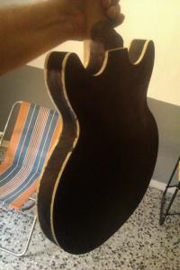

Así que ya podía pintar :palmas2: , aunque se me habían pasado la mitad de las vacaciones. Le dí una primera capa a la tapa trasera y quedó bastante cutre, además el dibujo que hacía la madera no era demasiado bonito :_( . Pero con un par de manos de tinte más, con sus lijadas entre medias iba quedando la cosa mejor. Así que continué con el resto de la guitarra.
En el lateral empecé a tapar el binding con cinta de carrocero y bueno, se filtraba algo pero bien, pero en la tapa delantera me pareció bastante dificil cubrirlo en condiciones, así que leí que se podía pintar encima y luego 'acuchillarlo'.

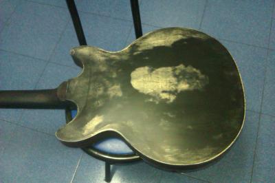

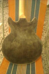

El problema, y aquí es donde me he quedado, fue cuando empecé con el tapaporos, le añadí un poco de tinte para que oscureciera más el color y lo apliqué con muñequilla (creo que no debía haberlo hecho así :shock: ) y al darle en la tapa me quitó parte del color en lugar de oscurecerlo. Adjunto fotos de como ha quedado, que parece una guitarra vieja decapandose :roll: .
Así que espero vuestras críticas 'constructivas' :bronca:

dr_cinicvs
por el 21/08/2013
buff, o pintas en color solido o aprovechas para hacer una heavy relic

ray-mundo
por el 21/08/2013
la cuestion , y algo de problema será que como intentes repararlo con lija , y sea contrachapado ( imagino por lo de 102 euros) puedas cometer el borde .
SI es tinte al disolvente puedes intentar igualarlo con disolvente nitro , siempre que tengas cuidado de no darle a los binding . ( que es bastante fuerte y jodido ) y no pretender retirar el tinte sino igualarlo . Suerte , que te seguimos .
iose
por el 21/08/2013
Yo creo que, dado ya el tapaporos, y viendo como se te ha corrido el tinte, o empiezas de nuevo con el riesgo que conlleva quitar el tapaporos (se supone que ha entrado en el poro), o, como bien te dicen, la pintas de un color sólido. De negro, por ejemplo.
Lo que pasa que según sea el tapaporos, a ver qué pones encima... era nitro? si es así, tendrás que dar color nitro también.
