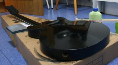

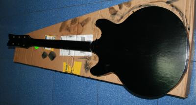

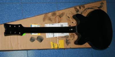

Bueno, adjunto un par de fotos de la cuarta mano de tapaporos, por lo menos va quedando negra, y entre lijadas no quedan tan marcados los surcos de la brocha...creo que ya lo próximo será darle el acabado, aunque quiero acuchillar primero para que el binding tenga al menos una capa de barniz. Mi temor es que siga arrastrando algo del tinte, que en ese caso barnizaría el binding con pincel....

Que buen tono esta cogiendo ya la bicha. Por cierto, hiciste ya los agujeros para la bandolera? Por si un dia te da por tocar de pie...

Gracias Kessel ...uuuffff...todavía no se los he hecho, al menos el de la tapa trasera debería hacerlo ya mismo.

Capitulo 3. La muñequilla.
Pues nada, ayer por fin después de lijar de nuevo la capa de tapaporos empecé a darle el barniz con muñequilla. Comprobé que al lijar, el material que quedaba era blanquecino, que indicaba que no estaba llevándose tinte y solo lijaba la capa de tapaporos. Aunque al principio, me parecía que quedaban muy marcados los ochos que hay que ir haciendo, según iba frotando con la muñequilla, cada vez me convencía más. Lo mejor de todo es que cuando acabas de darle, ya está seco. :palmas2:
Viendo el resultado, aplicaré de la siguiente manera al resto de la guitarra:
- Tinte.
- Varias capas de tapaporos, teniendo especial cuidado en la primera para no barrer el tinte, y lijando entre cada capa.
- Acuchillar el binding
- Barniz a muñequilla (no se si hay que darle varias manos )
Ahí va una foto a ver que os parece como va quedando.
