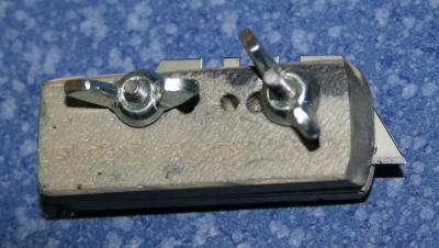

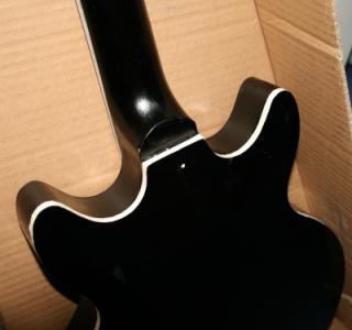

Después de darle varias capas de tapaporos y sus lijados correspondientes, hoy ya he comenzado con el acuchillado, antes de darle el barniz a muñequilla al resto del cuerpo. Me he fabricado una herramienta parecida a la de Iose para no pasarme y raspar en la madera. Cuando acabe el acuchillado le daré con un poco de lija, ya que además tengo que lijar el tapaporos. Lo de la lija es sobre todo por que se notan las irregularidades en el corte del binding, al hacer cortes pequeños, espero que con la parte estrecha del binding sea mas fácil hacer cortes más largos.
Bueno, ahí van las fotos a ver que os parecen.

iose
por el 08/09/2013
Pofesional :aplausos:
niobio69
por el 09/09/2013
Gracias Iose, pero más bien soy un desatre :-)
Me lié a acuchillar y en una parte me he comido más de lo debido, así que voy a recurrir a tus hilos de culonas y ver como apaño el binding con la acetona y restos de acuchillado.
spidey12
por el 09/09/2013
Buen trabajo, no te preocupes por el binding, todo tiene solución.
