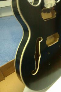

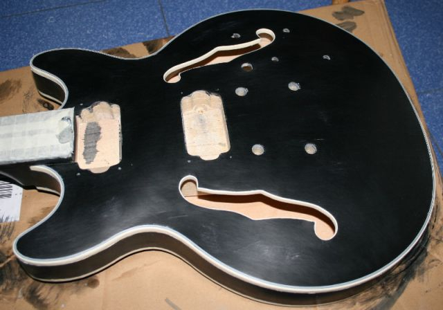

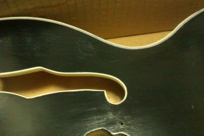

Bueno, al lío, ayer pude acuchillar una de las efes y la parte de arriba del binding, y cada vez voy viendo peor el lateral y las 'cuchilladas' que le metí al pobre. Espero que con lija y algún apaño con restos y acetona pueda solventarlo, aunque estoy contento porque ya voy viendo como puede quedar. La parte de arriba y las efes las he hecho raspando en vez de cortando con la cuchilla, y aunque ha sido un trabajo de chinos, ha quedado mucho mejor.

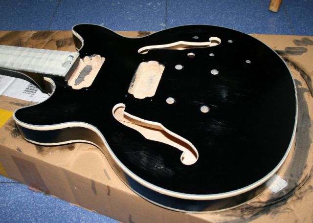

Capitulo 5??? Más barniz.

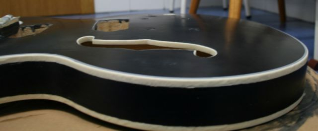

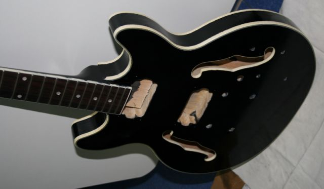

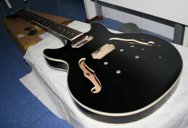

Bueno, una vez acuchillado el binding, le dí varias pasadas de lija y parecía que la cosa iba bien, al menos estaba bastante más negra:
Pero al darle la primera capa de barniz con la muñequilla, se desvelaron bastantes fallos que dejaban zonas sin tinte a la vista :suicidio:

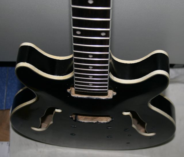

Así que de nuevo me tocaba sacar el tinte. Hice un par de pruebas con tinte, disolvente y tapaporos y al final la mejor opción fue tinte más tapaporos, bastante denso y bien mezclado. Le di una capa un poco gruesa, que dejaba ver la traza del pincel. Pero luego lijando y dandole barniz de nuevo, parece que no ha quedado tan mal:
Aún así ha quedado un pequeño fallo en el cuerno superior porque me he pasado de apretar con la muñequilla y me he vuelto a llevar el tinte :-(

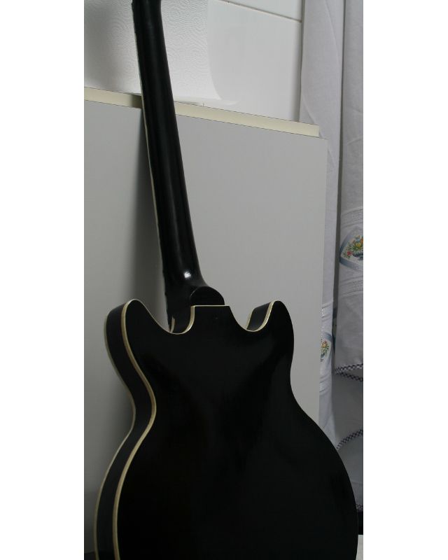

Ahora me queda seguir con el mismo proceso en el mástil, que ya lleva varias capas de tapaporos.

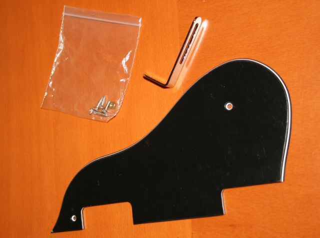

Por otro lado ya he recibido el golpeador, que no ajusta con las pastillas y tendré que recortar.

Por cierto, no se si se aprecia bien en las fotos, pero en el binding he hecho un destrozo con la cuchilla...me cegué con la herramienta y no revisé la que estaba liando, y la cosa es que creo que si lo lijo para igualarlo, puede que se vea algo de la madera o quede demasiado estrecho...alguna idea de reparación...o tocaría cambiarlo entero??
