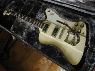

Ya empezamos a poner los dientes largos, usted tenia que estar sancionada sor tabaco :)
La Firebird tiene un aspecto acojonante :amigos:

Y sí, esa firebird está muy chula y suena muy bien, pero con el acabado no estoy muy contento. Más de una vez he pensao en desmontarla y empezar de nuevo con el acabado...

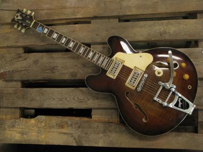

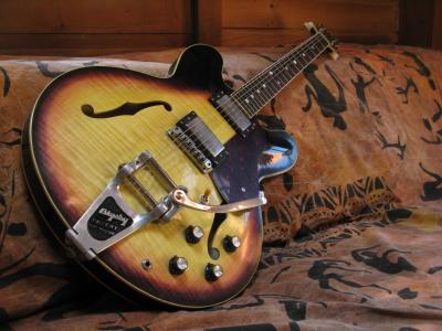

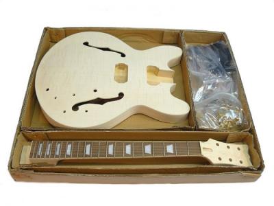

Las culonas vienen mástil/cuerpo: de montar con los aros no he visto nunca, los kits suelen ser más sencillos que todo eso... Mira:

La cuarta en sunburst es una pasada , que cosa más bonita!! Felicidades por todas la verdad ;)

Joder, pues te han quedado las dos dpm :brindis: ¿los acabados a spray nitro o muñequilla? ¿Dónde pillas los kits? Cuenta, cuenta.... :soyunsanto:

Que guapas... y el acabado de cine. Enhorabuena
Que tal suena a pelo la 335?
Ando con ganas de hacerme una... pero no me atrevo. Igual un kit es mi solución.. poniendo un buen mastil de caoba.

Las culonas preciosas, y no se que tendrá la firebird, para mi está perfecta. Habia un hilo sobre ellas, verdad?.

#7 Uso nito spray de valresa, como tú, no?. La culona sunburst lleva la madera teñida con muñequilla y luego ya spray transparente
#8 suenan muy resonantes, y son todas de arce, así que se arriman más a gretsch que a gibson. La primera lleva tvjones y ha sido mucho tiempo mi guitarra principal, de lo bien que suena y lo cómoda que es.

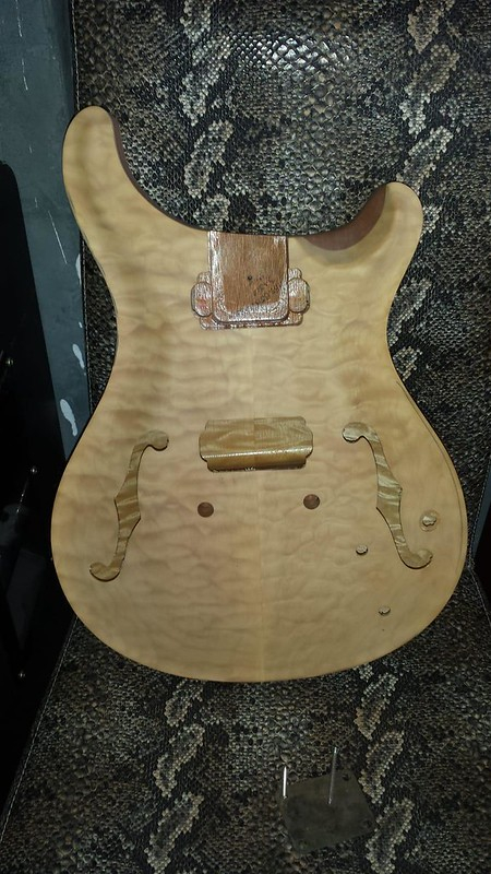

Yo llevo tiempo haciéndome mis propias guitarras y un día buscando maderas y componentes para unas PRS me encontré con un vendedor en USA que vendía este cuerpo de una PRS Archtop:
a730ea087ec5673642db9fadf5ee9-2363042.jpgCuerpo PRS Archtop by cruzsamo, en Flickr
Me pareció increíble y hablando con el me explicó que era un extrabajador de la fábrica de PRS y que este cuerpo se lo llevó. Así que me animé y se lo compré.

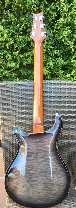

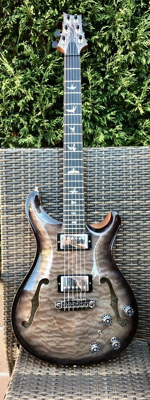

Una vez lo tuve, me di cuenta que era de una calidad excepcional, así que me puse a fabricar un mástil de caoba con diapasón de ébano, binding en todo el mástil y pala de bubinga, al igual que el águila del 25 aniversario de PRS y quedó así:
0948b3448f827569bd4e058bdc614-2363042.jpgPRS Archtop delantera by cruzsamo, en Flickr
232a6fc5f37ecf19569fc22f6d2f4-2363042.jpgPRS Archtop trasera 2 by cruzsamo, en Flickr
Se le puso además un puente piezo ghost y unas pastillas PRS Dragon II y creo que ha quedado una guitarra impresionante.
Espero que os guste
