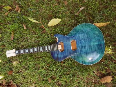

Lo de las tapas es lo que me tira un poco para atràs. Supongo que en los kits son veneers y yo adoro el arce de 2.5 cm Jajajaja
Mira este prototipo que estoy a medias ( con permiso de iose )

#38 en los kit son vanner por que quieren simular el flameado, arce rizado y demás enfermedades de la madera que al ser menos habitual y más resultona a la vista son más caras pero eso no quiere decir que lo que haya debajo sea una caca. Recuerdo un hilo de alguien que al decapar encontró una madera bastante decente aunque fuera de 3 piezas. Personalmente me gusta más la veta a la vista, las plaintop

El número de piezas no es importante pero si lo es la calidad de las piezas y estèticamente el encolado y distribución de las mismas. Con el tema de veneer no me refiero al flameado sino a la cantidad de Arce que se pone encima de la caoba .
