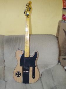

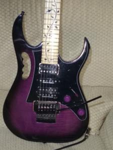

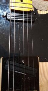

Hola muy buenas aqui os dejo un par de bastardas jeje. La "Jem" es un cuerpo y mastil de Clandestine con edge pro, duncan designed hb 102 (sh2jazz)en mastil, Ibanez/Dimarzio s1(con cubrepastillas Seymour Duncan) y en puente Semour Duncan Tb4 (sh4 jb para floyd). y con push pull en tono. Montada in extremis por Dorian Guitars ya cerrado. Suena mejor que dos Jems originales que tengo una con Seymour Duncan sh2+ssl5 custom+SH13 dimebucker y la otra con Dimarzios Air Norton+evolutiom+X2N. La teleca el cuerpo y golpeador de una Fazley china, el mastil cambiado en el foro por un overdrive, el hardware negro de Clandestine y el circuito electrico con push pull de Amazon, Dimarziio SB2+ Seymour Ducan STHR1B Hot Rails for Tele+selletas de laton compensadas Wilkinson+cejuela de hueso+ Condensador TAD Vintage Oil Cap 0.05uF y esta la he montado y ajustado todo yo jeje, bueno compas espero no haber sido pesado. Venga salud rock!!!

#160
Muy guapas compañero.

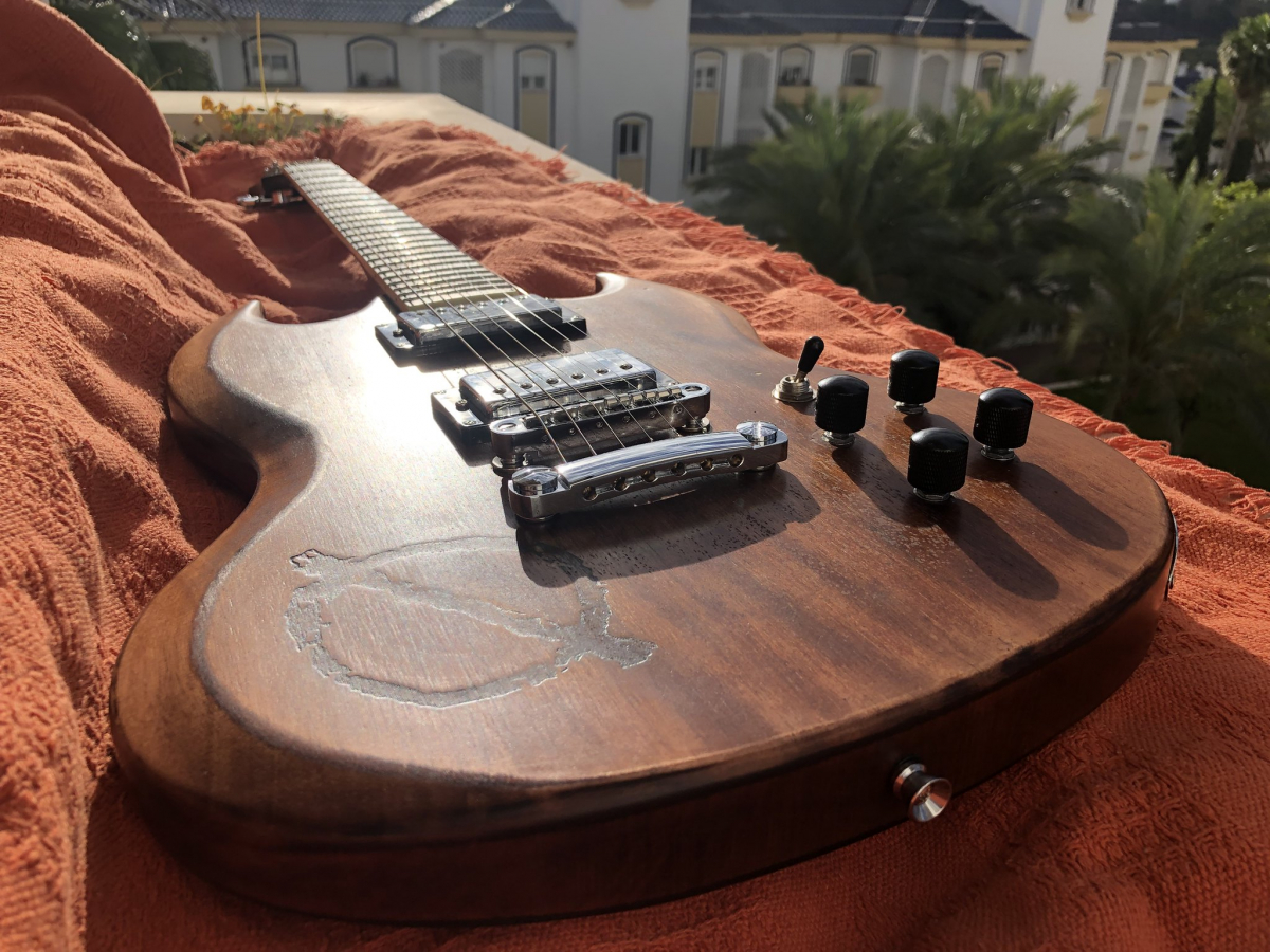

por el 19/05/2020
Muy buenas, compañeros.
FInalmente tengo terminado el Kit de SG.
Teneis el cómo se hizo aquí
Y en resumen; foto y muestras de audio:
Saludos!
josete
por el 19/05/2020
Muy guapa dktulu y suena genial.
Felicidades!!
