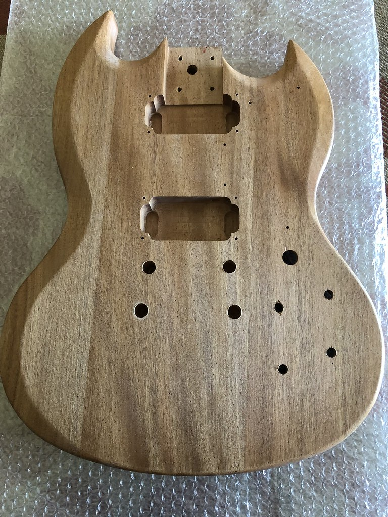

Aquí tenemos el cuerpo:
Como veis, tiene un torneado un poco retorcido, de manera que más que una sg, parece una viper al estilo esp.
La madera no es espectacular, Se distinguen claramente tres piezas y que incluso cada una de ellas pudiera ser de distinto tipo de madera (si es que madera) :rolleyes: . Aún así, esta vez trataré de teñirla en lugar de pintarla de un color sólido.

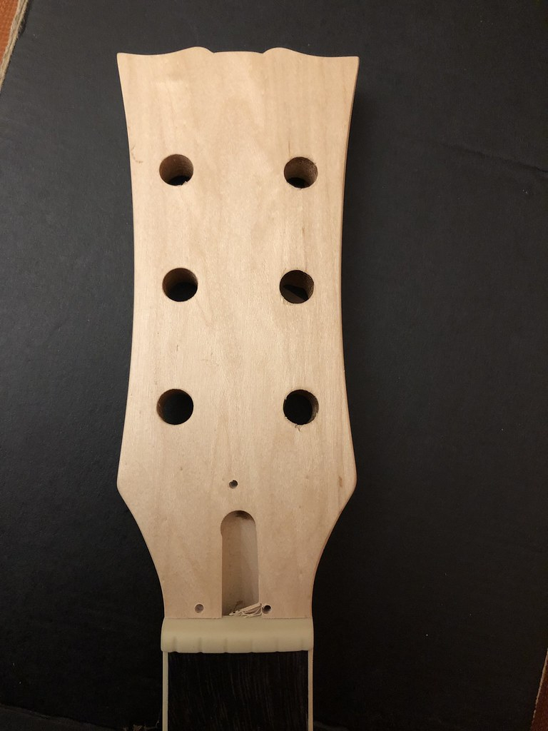

Aquí la pala:
El mastil y la pala parecen de arce, y de un tono mucho más claro que el cuerpo, así que algo habrá que hacerle para disimular el contraste.

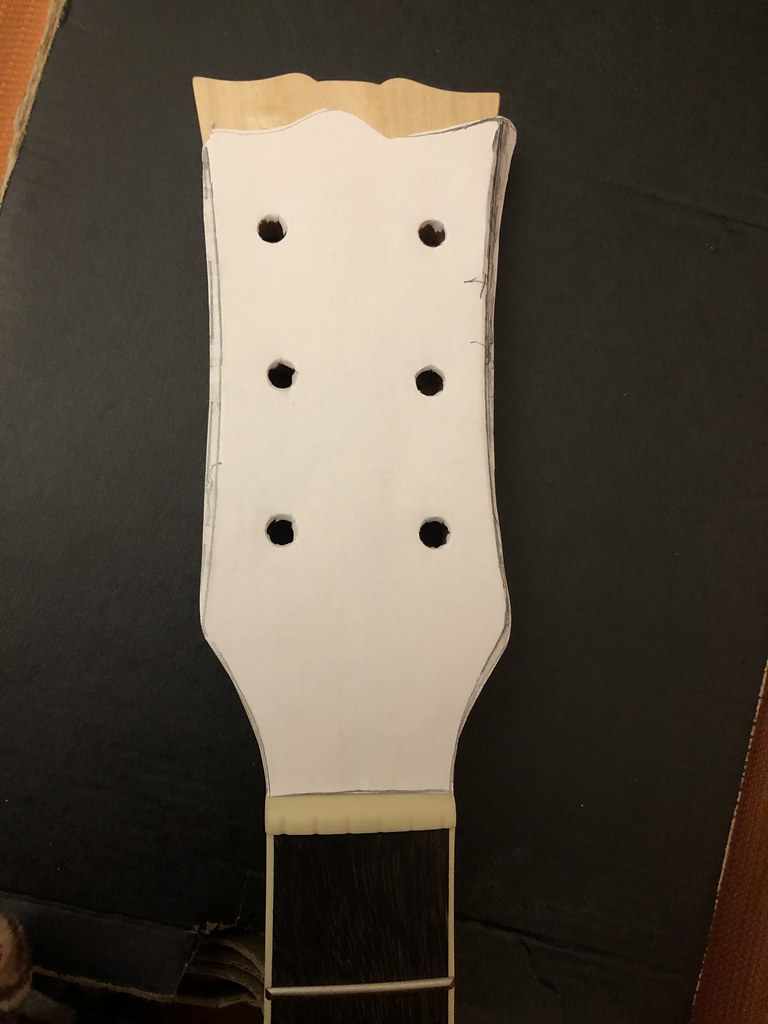

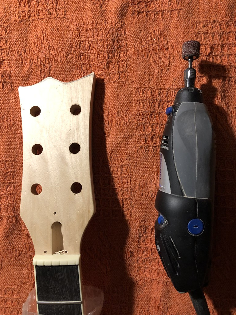

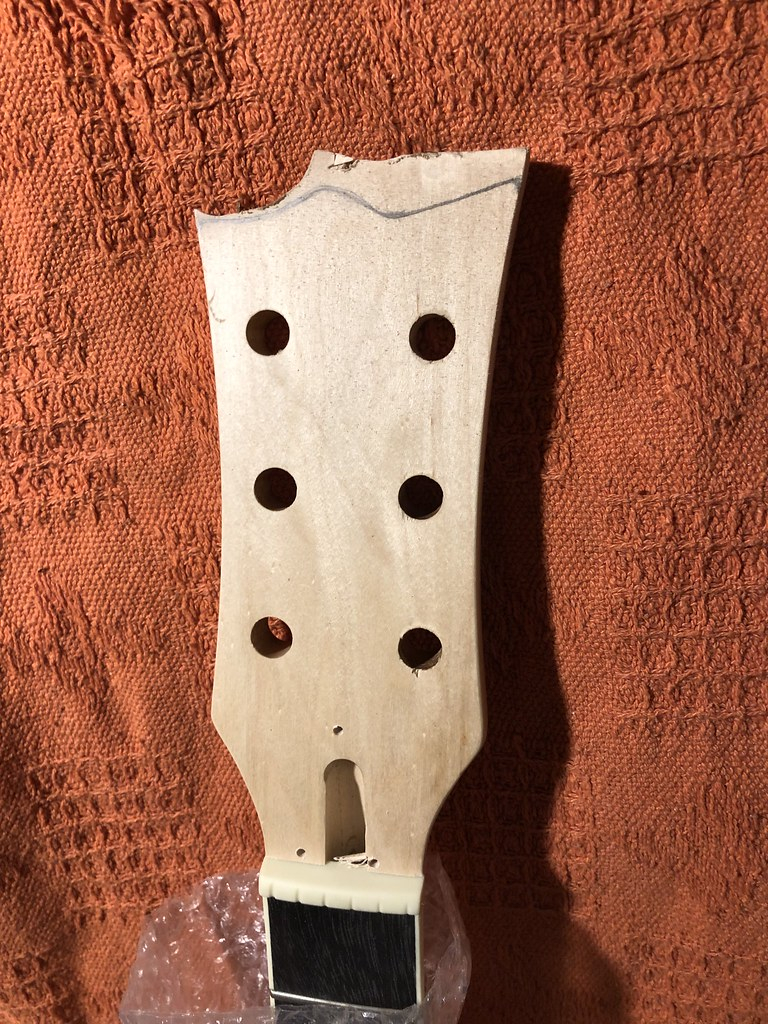

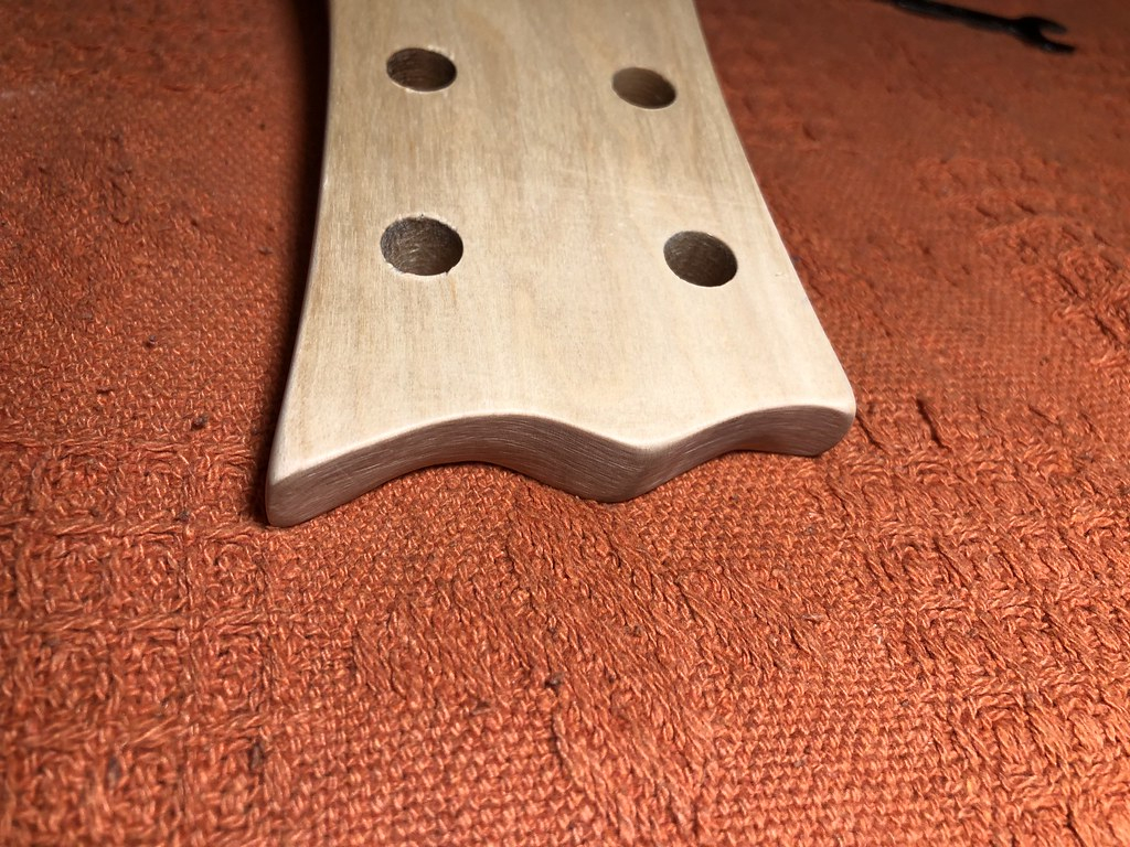

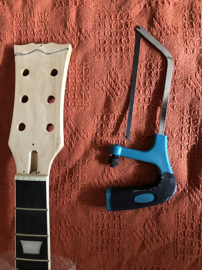

Al lío: En general la forma clásica de las palas tipo gibson no me entusiasma demasiado, y esta en concreto es un mamotreto demasiado cabezona. Aprovechando la característica de asimetría acentuada del cuerpo y similitud con los modelos viper, me dispongo a darle forma. Primero dibujo sobre la propia pala tomando de referencia mi ltd eclipse:
Empiezo a desbrozar a serrucho (el mismo serrucho de un euro de hace ocho años y que también usé con la tulucaster :jajajaja: ):
Destrozo el serrucho :va_a_ser_que_no:
No pasa nada, continuo a bocados al principio y más tarde lijar con el dremel:
Finalmente voy lijando con papel de lija de grano 180 hasta 1000 y suavizo también un poco los bordes de la pala completa, que vienen demasiado angulosos:
Como resultado no me desagrada, así que por ahora se queda así.

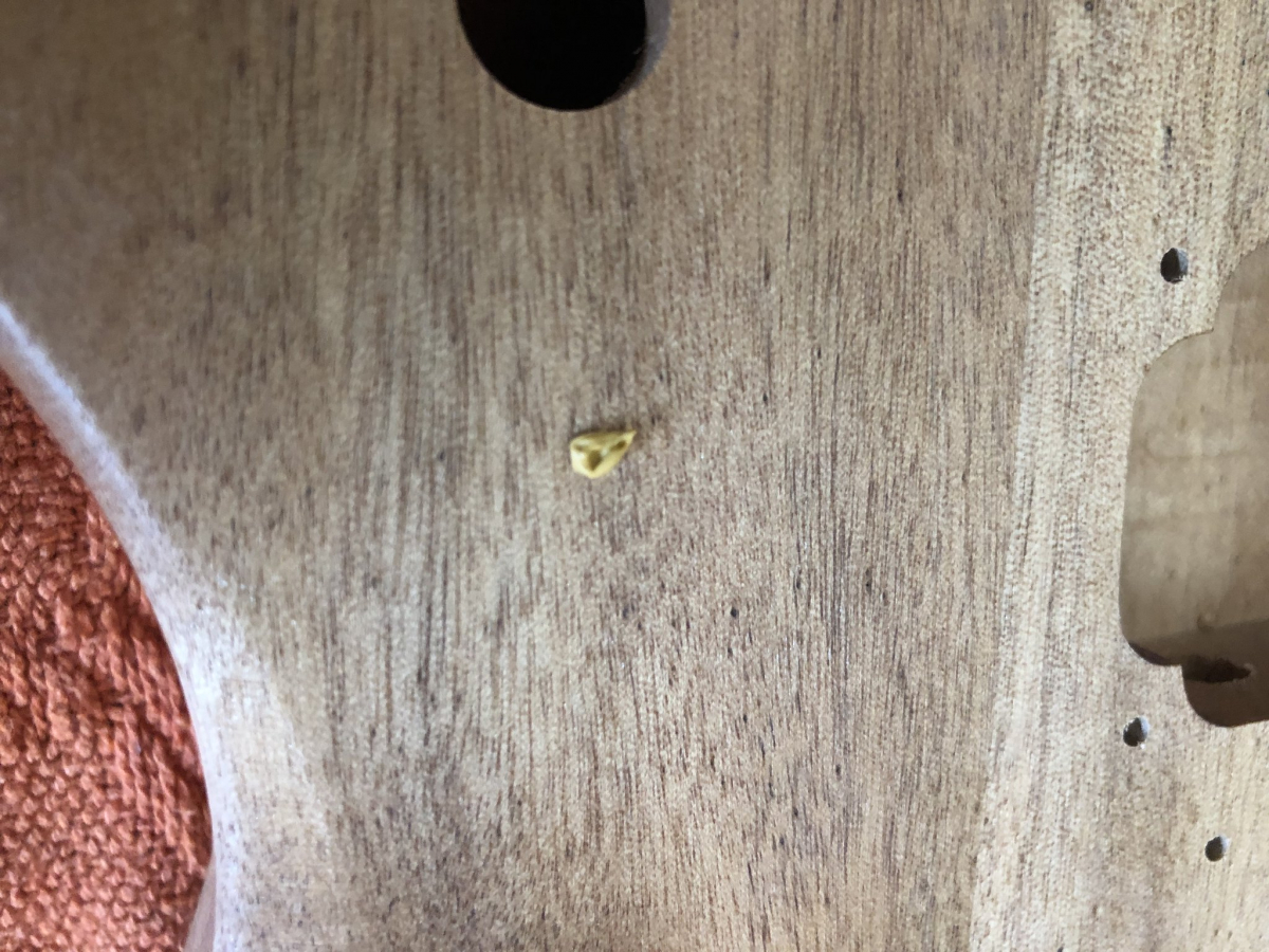

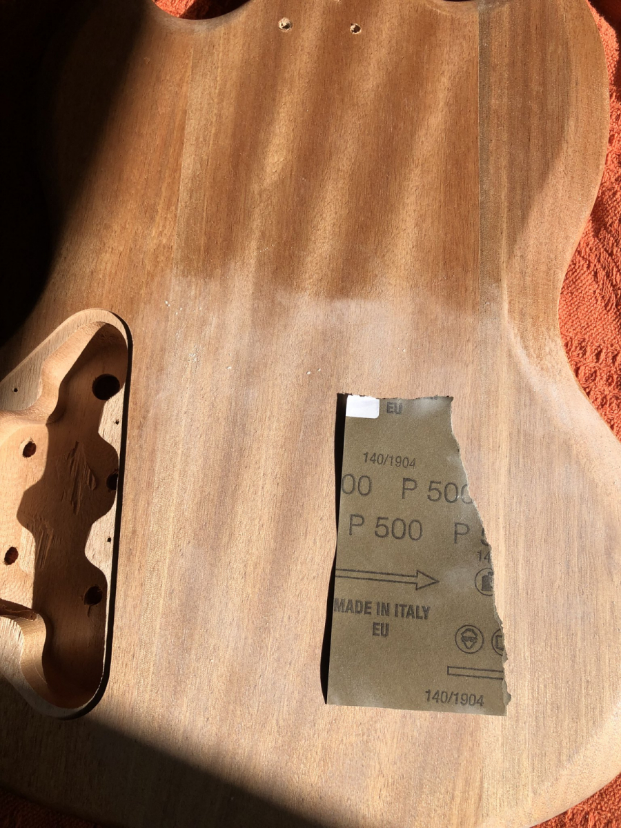

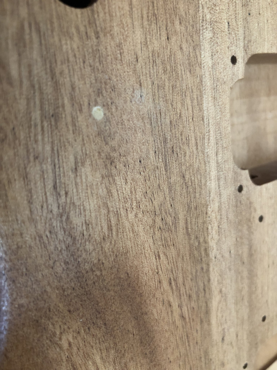

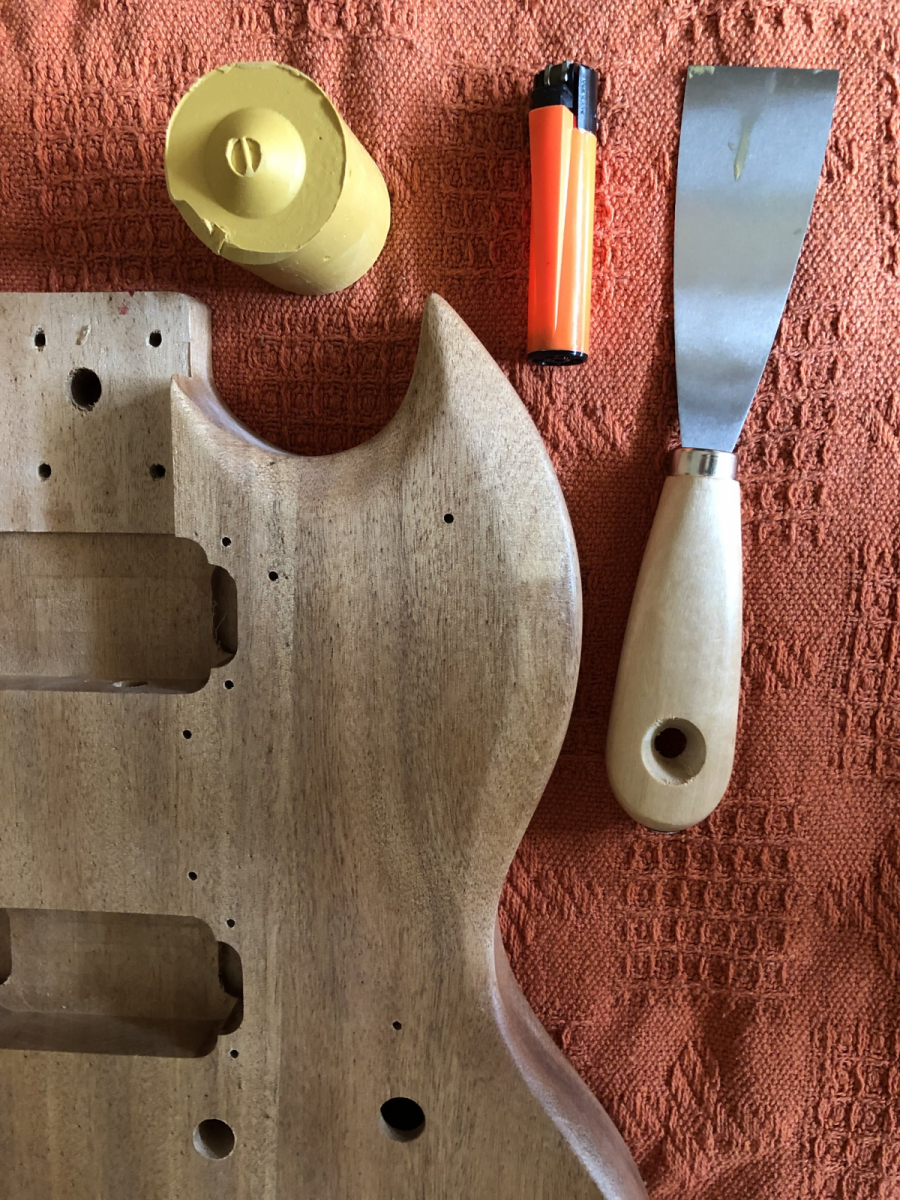

Resulta que el kit trae un golpeador negro que no me gusta nada, en general no me gustan los golpeadores en las guitarras, así que no se lo voy a poner. (Si alguien quiere golpeador negro para sg se lo regalo).
La cuestión es que el cuerpo de la guitarra viene ya con los agujeros hechos para atornillar el golpeador, de modo que me dispongo a taparselos con cera:
Derrito un poco de cera sobre los agujeros:
Y lijo:
Al lijar me doy cuenta de que la guitarra lleva alguna especie de sellado o tapaporos, así que ya que estoy que lo lijo, elijo lijar eli nstrumento por todos sus entresijos,
Ha perdido un poco de glamour en la operación, pero bueno, más vale ahora que más adelante.
Saludos!

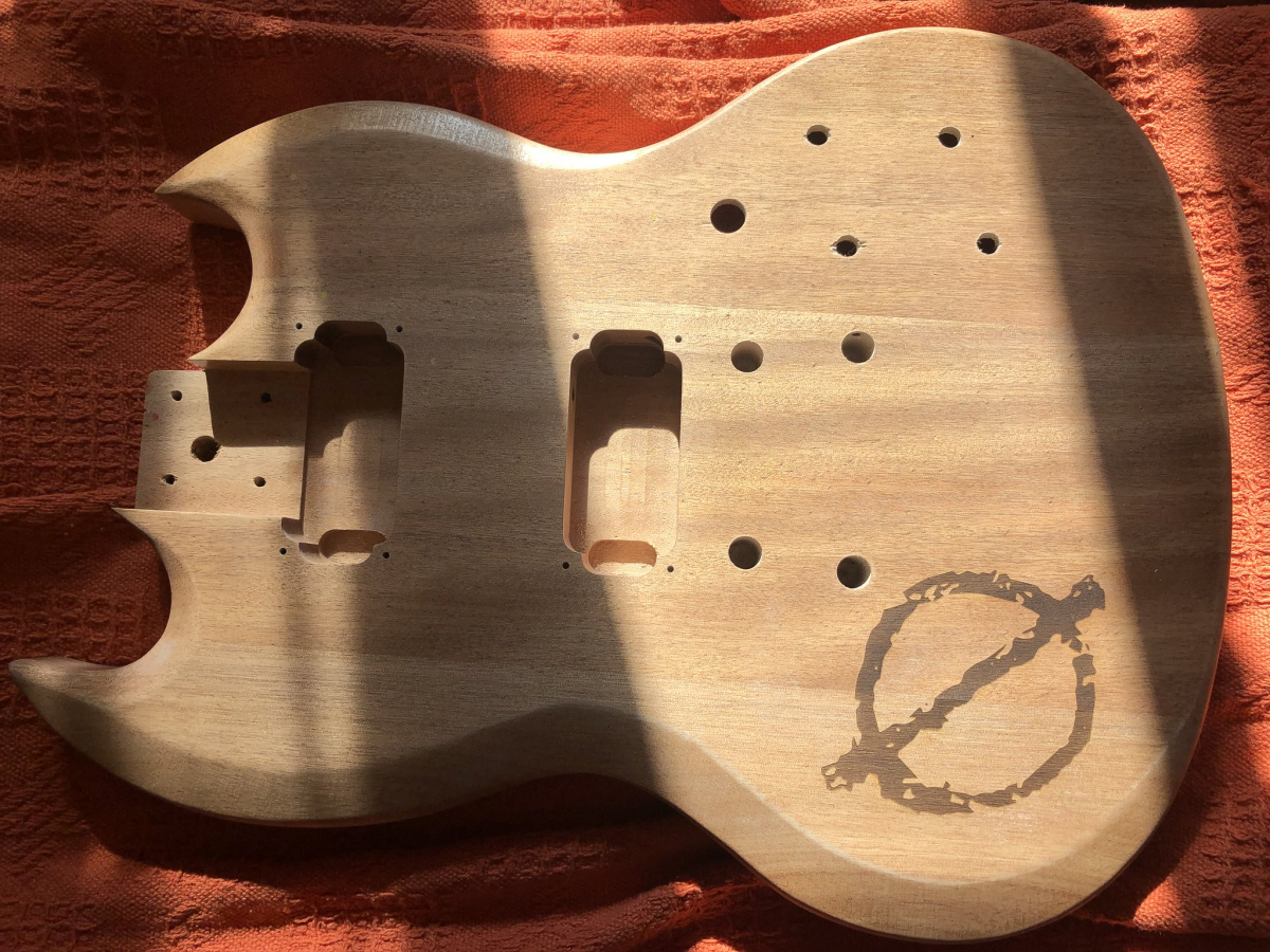

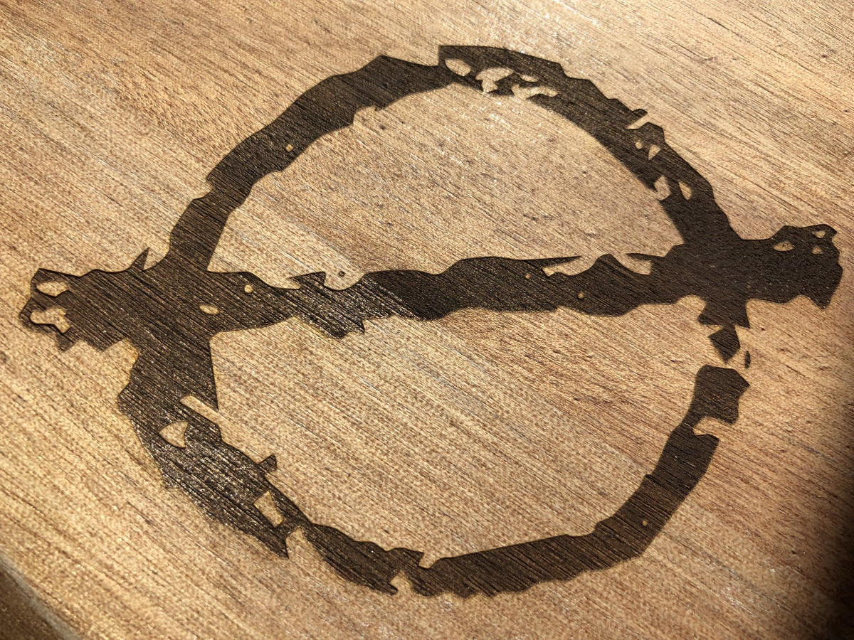

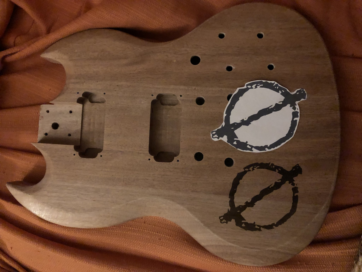

Seguimos avanzando y llegamos a un punto clave del proyecto: "Tatuar" la guitarra! Esto le va a conferir identidad única y explica por qué se llama NadaTodaViper.
He grabado a láser en el cuerpo de la guitarra el logo de mi banda favorita, en la que además soy guitarrista: NadaTodavia. Aprovecho para invitaros a que escucheis algo de la banda:
Este es el logo de la banda:
Y así es como ha quedado en la guitarra:
Saludos!
