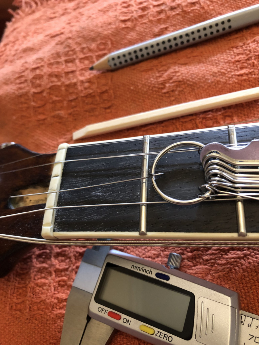

Y un último pequeño ajuste por ahora. La cejuela estaba bastante alta, las notas en los primeros trastes se pasaban un poco de afinación, además de que las cuerdas quedaban un poco levantadas.
Así que he rebajado la profundida de los surcos en la cejuela. No tengo limas calibradas, pero pillé un juego de pseudolimas que junto con bastante paciencia me ha hecho el apaño:
Ahora afina bastante mejor en los primeros trastes y ha mejorado en comodidad.

De manera que preferí no despegar la cejuela, y en cambio ajustar la que ya traía instalada por el método de la inspiración divina:
Entonces, siguiendo más o menos las indicaciones del video y con un poco de creatividad a la hora de escoger las herramientas (en tiempos de confinamiento se las tiene uno que apañar), por ejemplo en lugar de una mina de grafito empleé un palito que encontré y le aplané la punta, le pinté la punta con un lápiz y así marqué la que debería de ser la altura de cejuela.

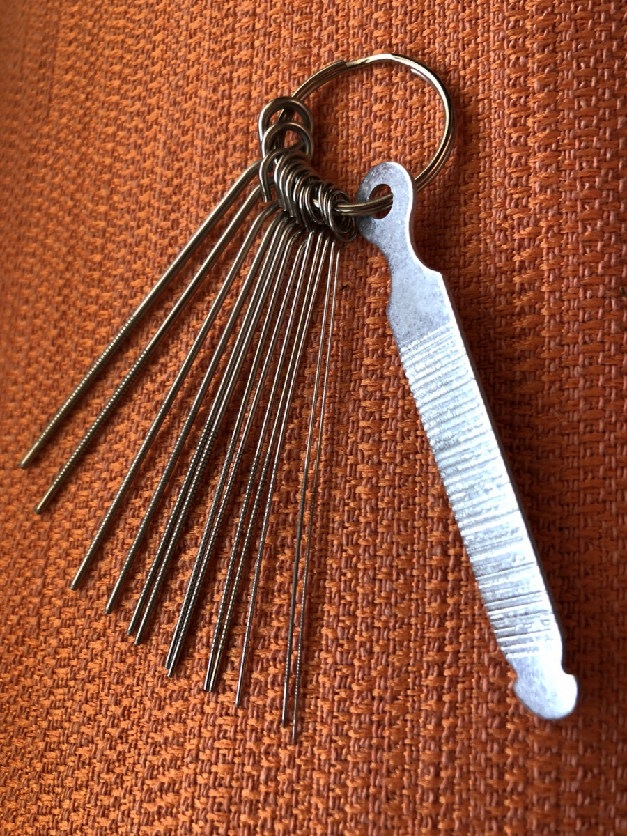

En lugar de unas sierras con el grosor adecuado a base de martillazos es donde entran en juego las pseudolimas. Las pillé por algo menos de 2 euros, y sí que llegaron a tiempo:
https://es.aliexpress.com/item/32990487940.html?spm=a2g0s.9042311.0.0.1b8463c07K52Ck
Esto es lo que me llegó:
Trae muchas de distintos grosores, lo que hice fue con ayuda de un pie de rey medir el grosor de cada una de las cuerdas que le tengo puestas (ernie ball del 10 al 46) y compararlo con el de la lima más parecida en grosor.

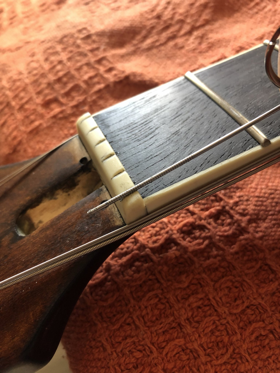

Apartar la cuerda y suavemente ir limando con un ángulo de incidencia aproximadamente al que forma la cuerda apoyada sobre la cejuela hacia su clavijero. Algo así:
En las cuerdas más gruesas esto es algo más sencillo. En las cuerdas más finas, la lima correspondiente es muy delgada, y a parte del riesgo de que se parta (a mi no me ha pasado) resulta que la lima se va doblando y es complicado mantener ese ángulo. Por eso digo que me armé de paciencia, porque iba lijando prácticamente con el propio peso de la lima y apretando muy poquito. Además comprobando el efecto a cada más mínimo limado, vaya a ser que te pases y entonces sí que ya no hay solución.
Una vez rebajados los surcos para terminar de "pulir" el surco con el tamaño y forma exacta de la cuerda le froto a lo largo del surco con el propio sobrante de la misma cuerda que tiene puesta.
Como bien indicas, las cuerdas no deben quedar enterradas, si el surco se ha rebajado bastante la cuerda queda "enterrada en lo más oscuro y putrefacto del infierno", y para eso creo que es por lo que el juego trae esa especie de lima más ancha que parece la que viene con los cortauñas, para rebajar un poco la cejuela a su largo desde su parte más alta. En mi caso le di un poco con papel de lija, aunque tampoco quise darle mucho, la cuerda asoma sobre el surco más o menos la mitad de su circunferencia.
