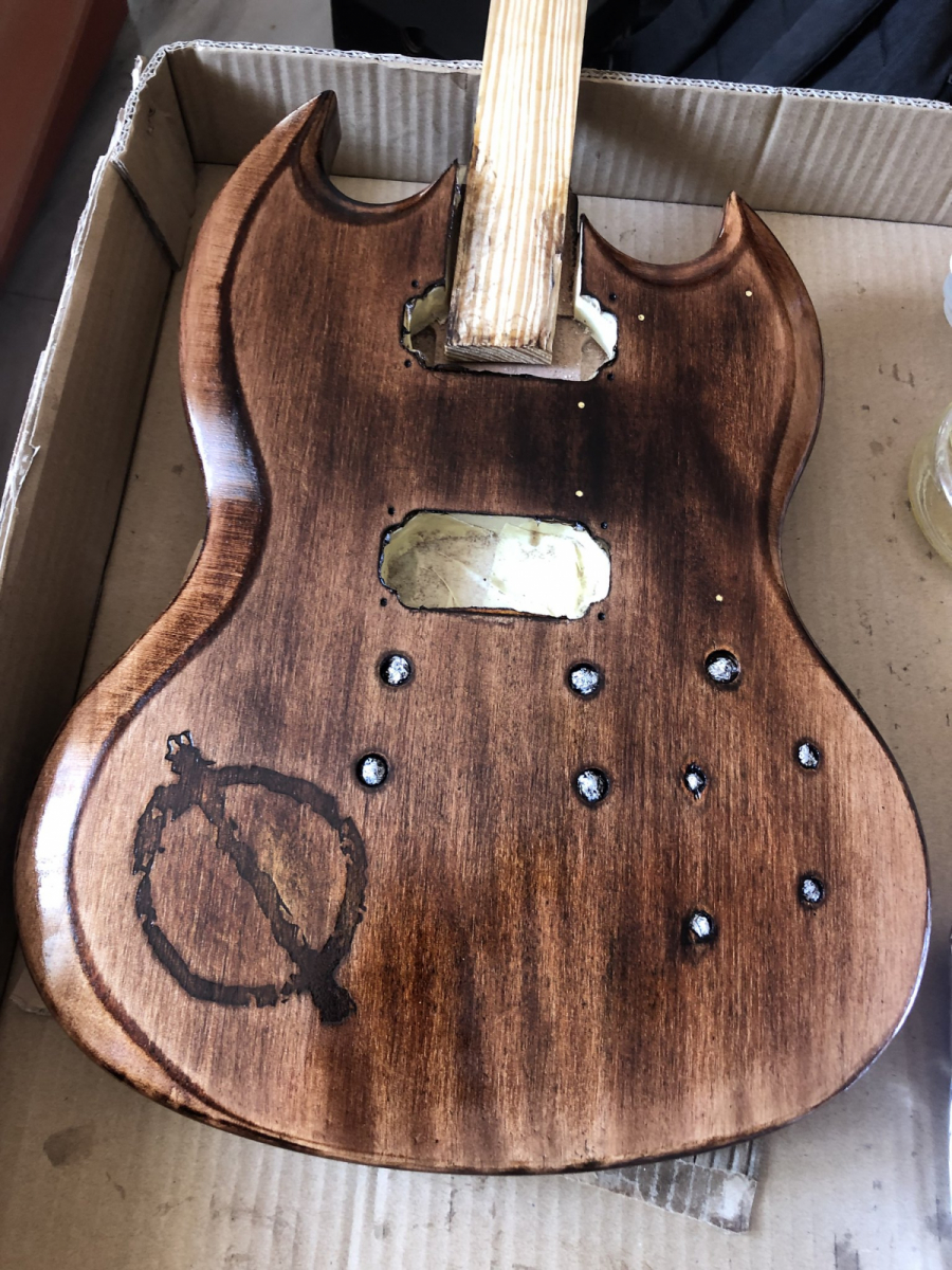

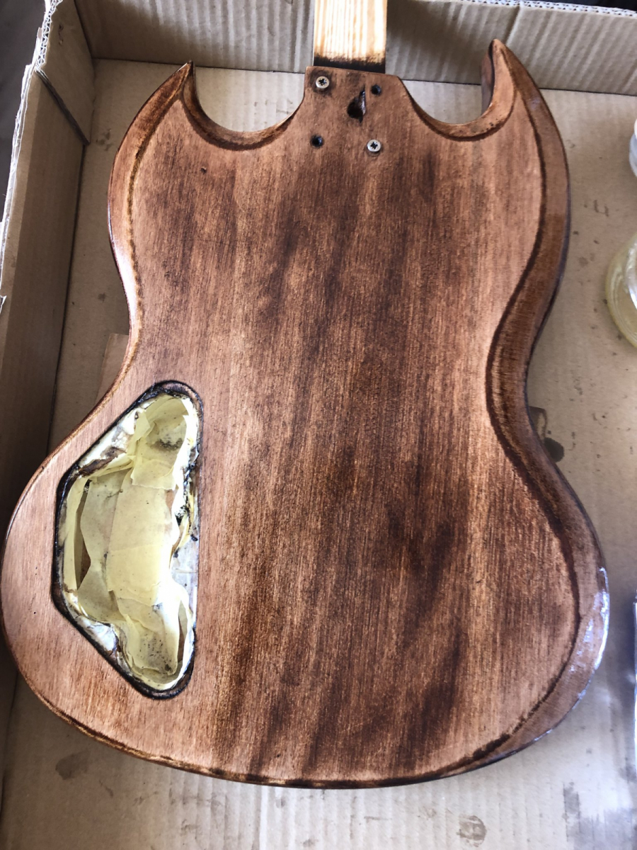

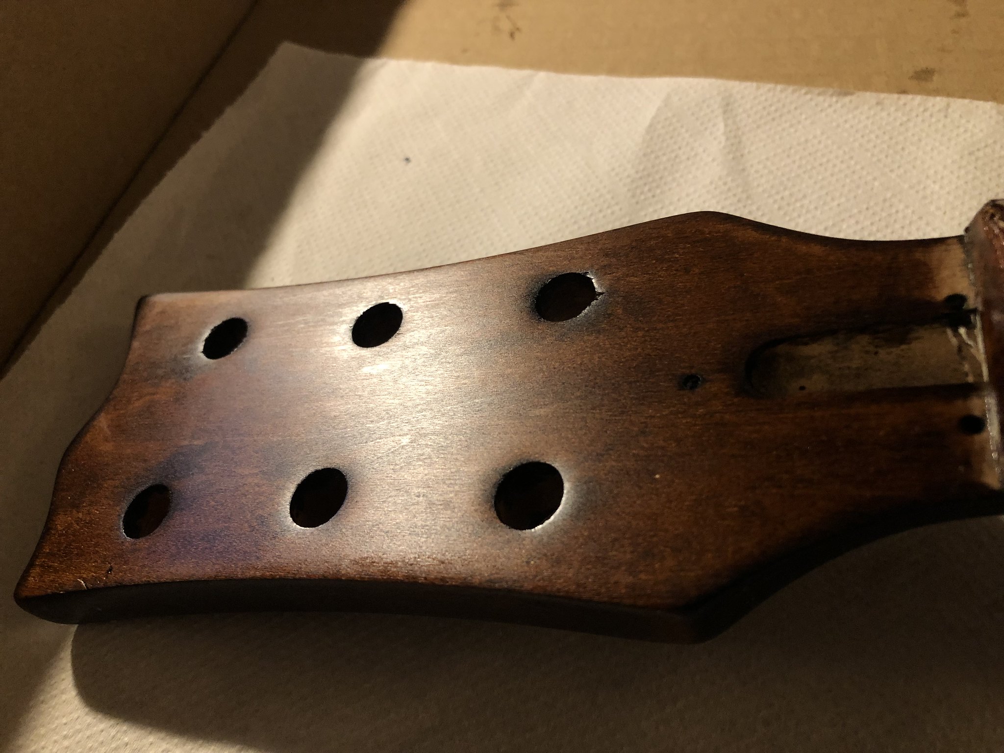

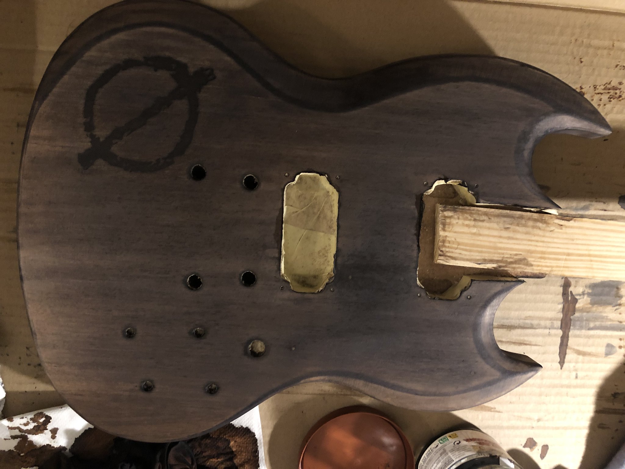

Por aquí seguimos con la faena. Después de un lijado severo, empezamos de nuevo: volvemos a dar una mano de tinte negro, seguida de varias manos de tinte sapelli:
Ahora sí que el tinte agarra bastante mejor, aún así parece que no absorbe de igual manera por todas las partes, y es que parece que la madera tenga por trozos distinta densidad o qué se yo. Lo que también sucede después del lijado es que el acabado va a ser más basto, especialmente en los bordes, pero bueno... asumo que finalmente la guitarra será basta en general.

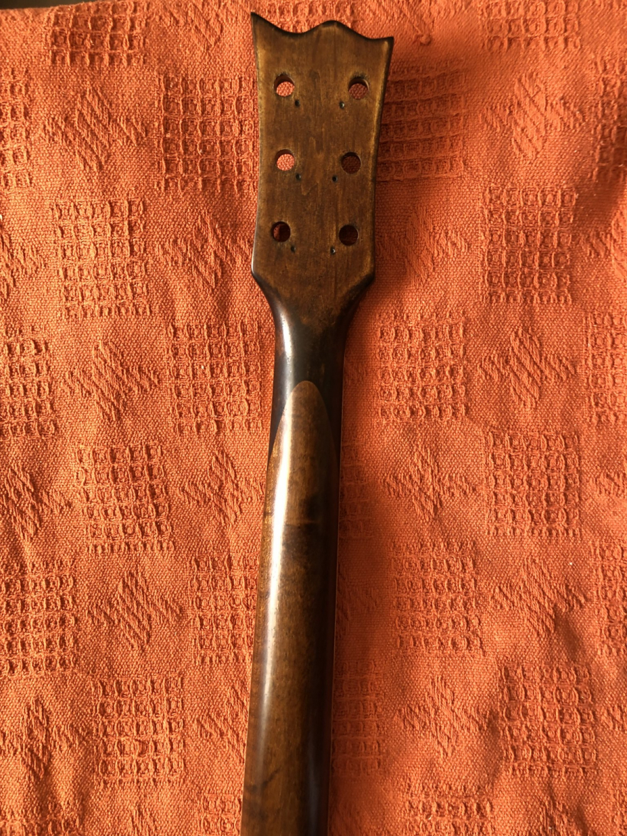

Por otro lado ahora sí que mástil y cuerpo van tomando un tono más parecido, aquí el mástil ya lleva algunas manos de aceite tung.:
Saludos!

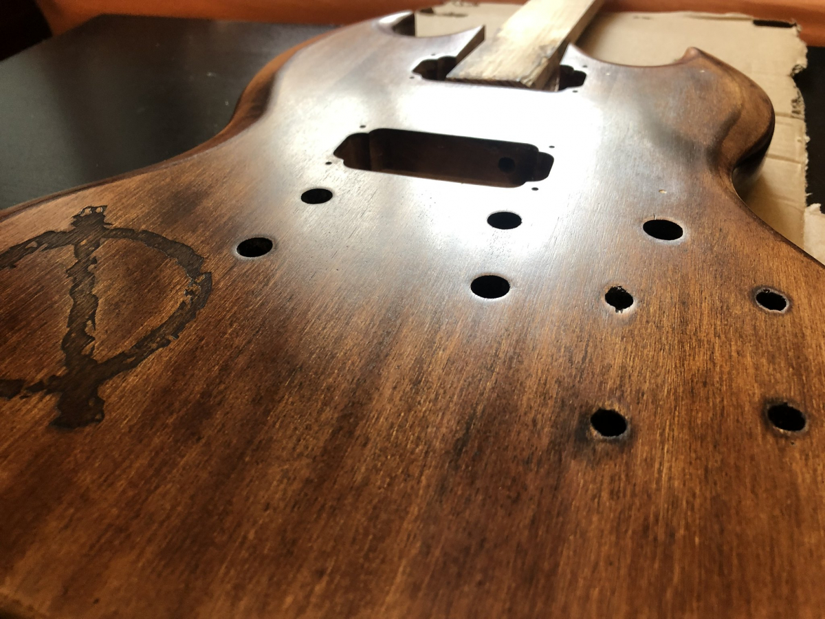

Después de nueve manos de tinte sapelli volvemos al aceite tung, en este ocasión entre mano y mano de aceite tung he lijado muuuy fino (las 3 primeras manos 1500 y 2000 y las sucesivas 2000 y 5000) y así va quedando:
En la foto puede que tenga un brillo excesivo por tener el aceite recién aplicado antes de retirarlo. No obstante sí que se nota incluso después de retirar el aceite como si quisiera empezar a brillar un poquito.

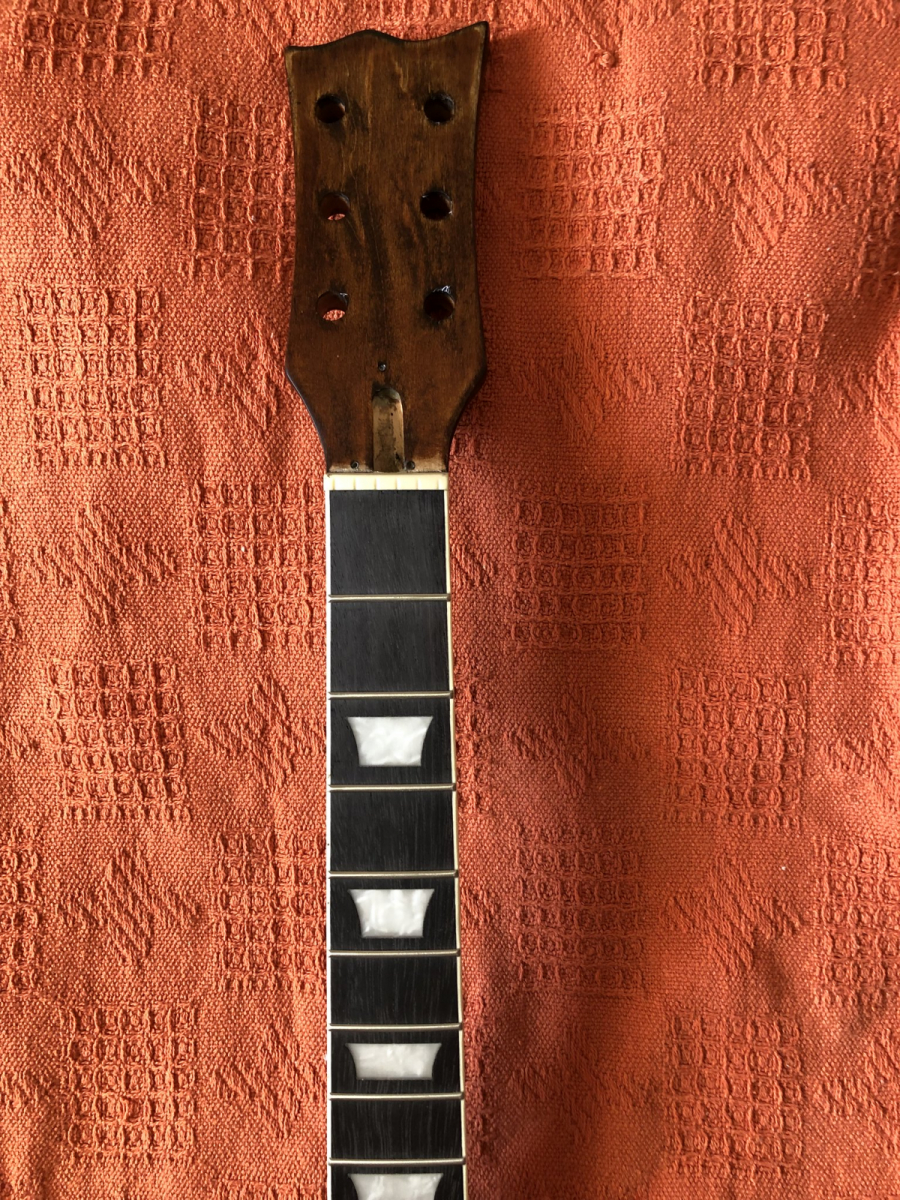

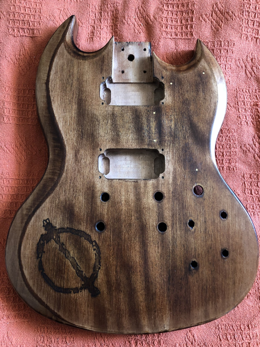

Sigo avanzando. Después de 7 manos de aceite tung han ido 14 manos de cera para madera tanto en el cuerpo como en el mástil. El aspecto que presenta después de esto es el siguiente:

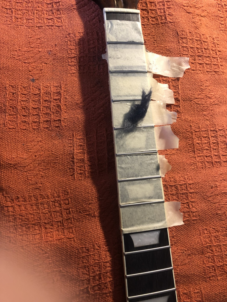

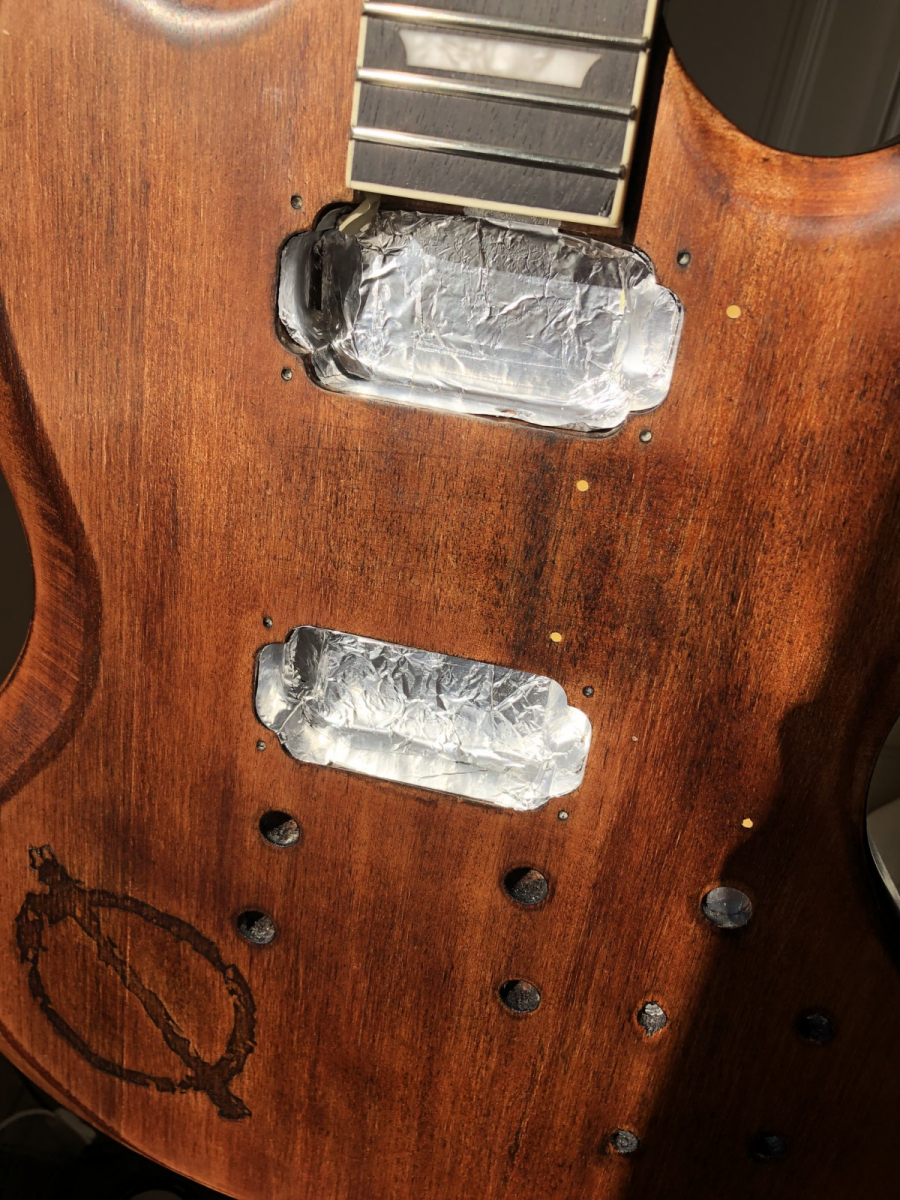

Apantallado y pulido de trastes:

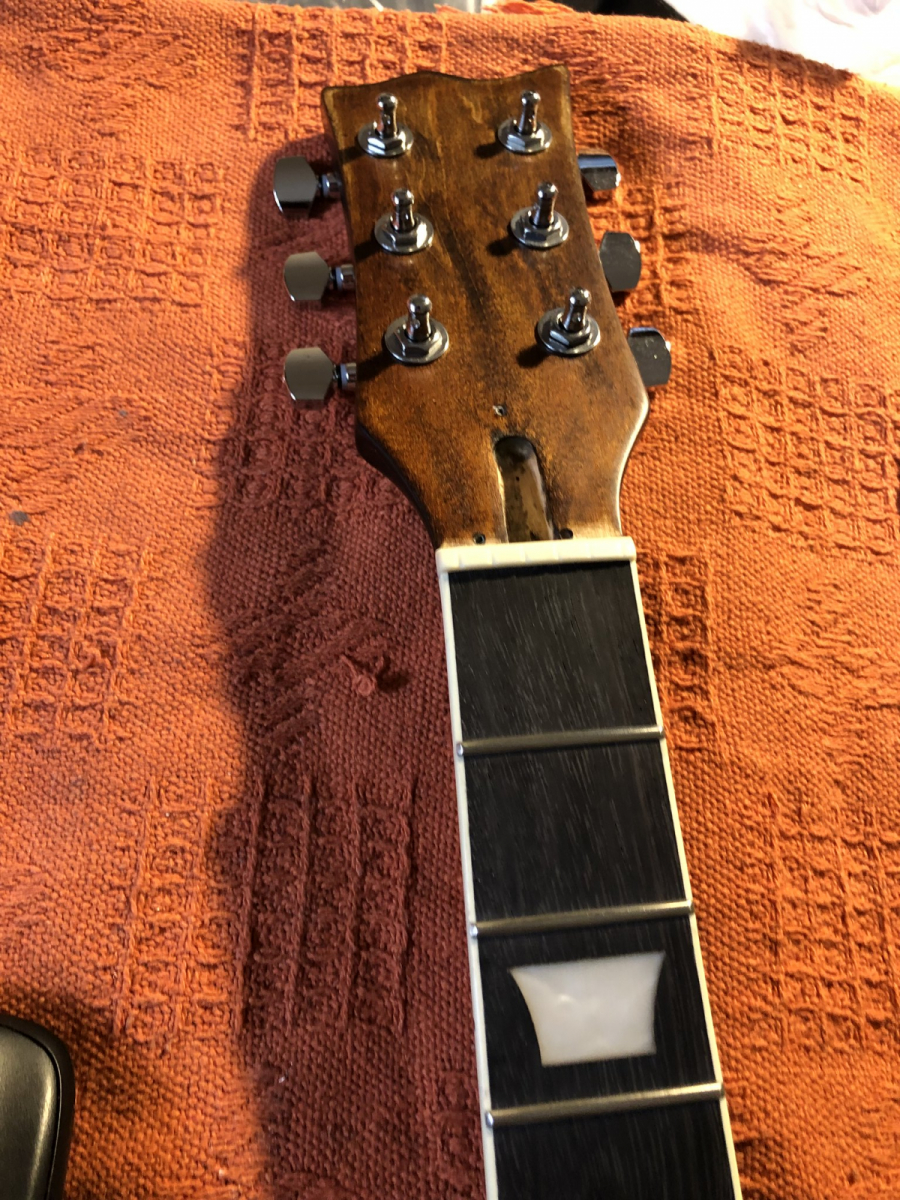

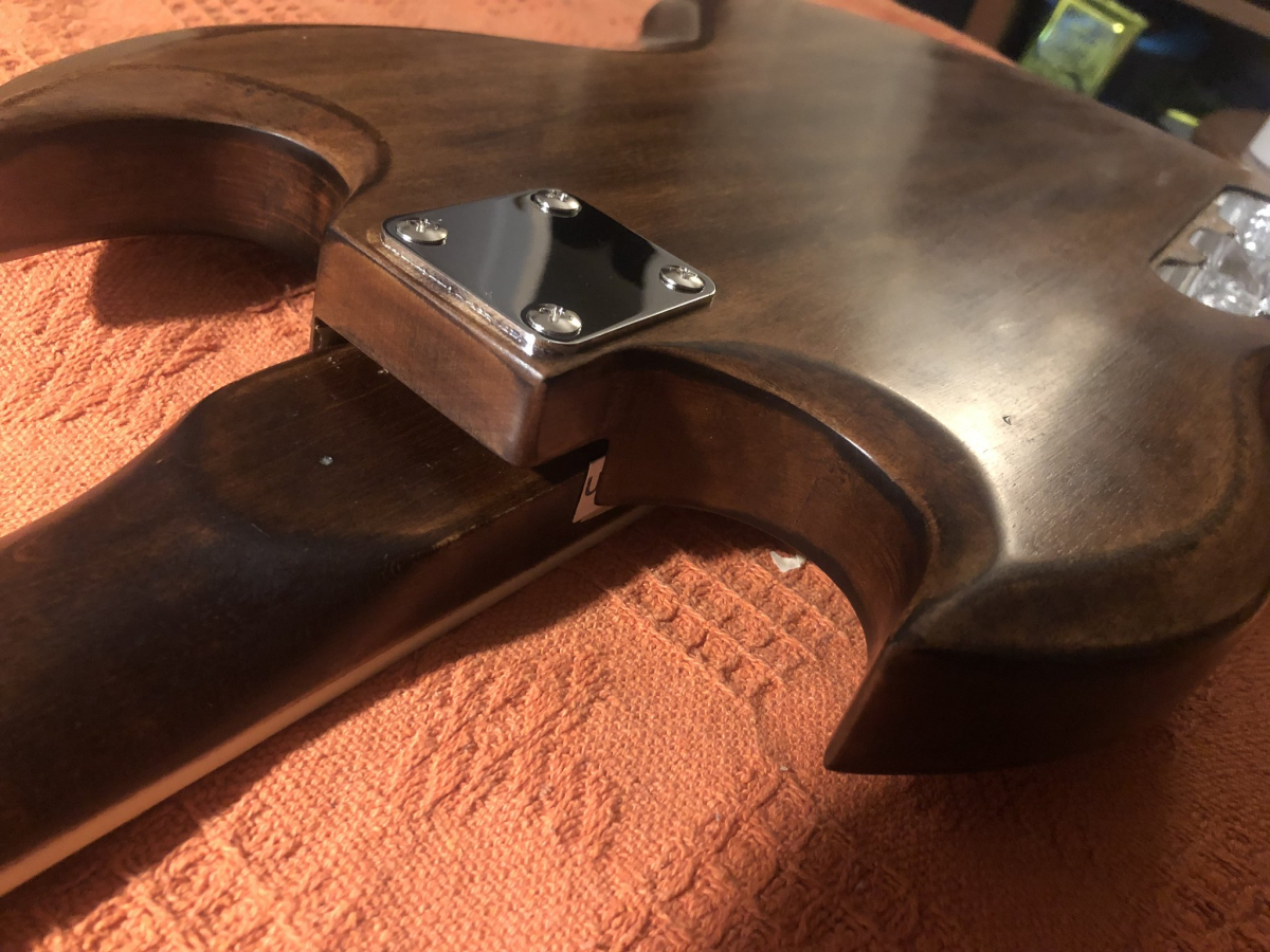

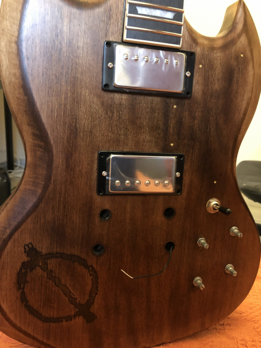

Atornillado de mástil, instalación de hardware y electrónica:
En esos últimos pasos me he ido encontrando algunos imprevistos:
1.- El mástil tiene una pequeña inclinación respecto al cuerpo. Encaja bien pero a penas tiene margen para corregir. He colocado un trozo de cartulina en el lateral a modo de calzo para minimizar esta inclinación.

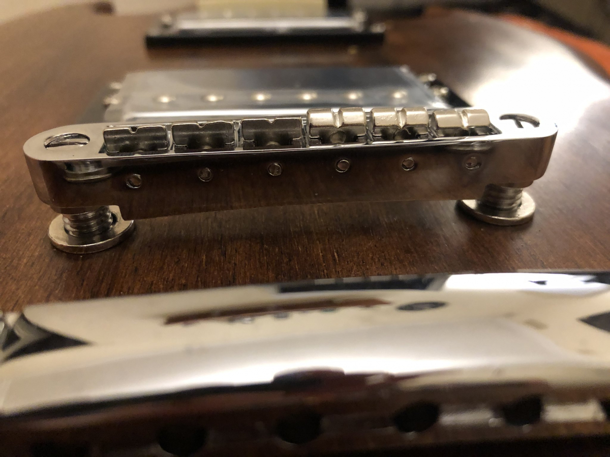

2.- Los agujeros para meter los pilotes donde va el puente no estaban bien, tanto que de por sí el puente no encaja por casi un milímetro :suicidio: Lo que he hecho ha sido subir los tornillos del puente arriba del todo y con la holgura de los propios tornillos dentro de los pilotes, presionar para hacer encajar el puente y luego ir bajándolo de los tornillos. Bastante a presión pero el puente lo ha soportado. Al parecer el metal también tiene cierta elasticidad :risa:
Ya queda menos, Saludos!
