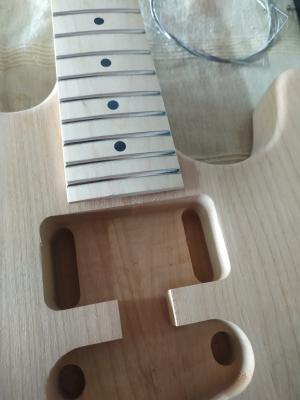

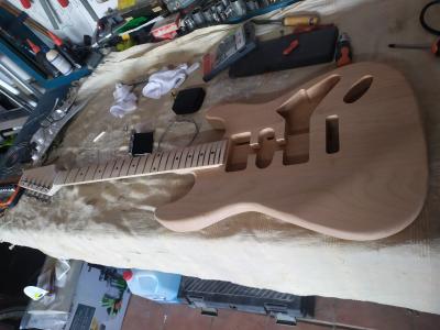

Hoy me ha llegado.
El mástil es sencillito, habrá que trabajar trastes y cambiar los clavijeros , pero ajusta bién en el cuerpo de aliso.
El final del mástil, junto al traste 22 es cuadrado, feo, le intentaré dar la curva original haciendo una plantilla.
Los herrajes son lo que son para un kit de 157€, pero ya tengo un puente wilkinson mejor, unas pastillas y hoy pido las clavijas nuevas y la pintura.
Suelo ser bastante ansioso, pero esto lo quiero hacer lo mejor posible, así que despacito y buena letra...

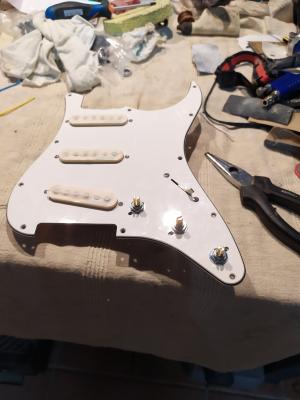

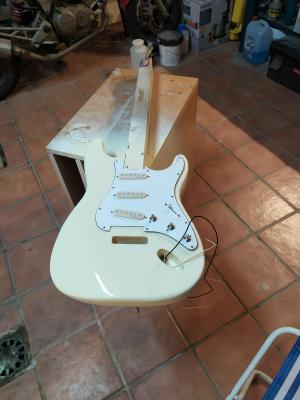

Por cierto, ya le he dado la primera capa de laca Nitro, y como con el tiempo que hace parece que no termina de secar, me he puesto con la electrónica.

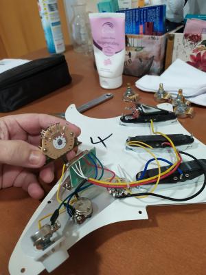

Esta es la electronica que trae:
index.php?controller=forum&action=view_attachment&attachment_id=169046

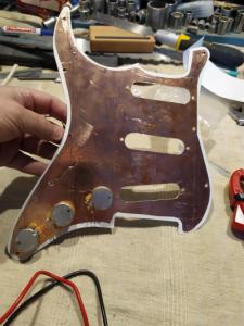

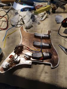

Y así es como va quedando con el apantallado del pickguard, y toda la electrónica nueva, potenciómetros CTS de 250K, condensador de 0.22 uF, selector de pastillas Fender y pastillas wilkinson....que se que son sencillas, pero he leido buenas críticas de ellas para el precio que tienen.
index.php?controller=forum&action=view_attachment&attachment_id=169047
index.php?controller=forum&action=view_attachment&attachment_id=169048
index.php?controller=forum&action=view_attachment&attachment_id=169049
index.php?controller=forum&action=view_attachment&attachment_id=169050
No seais muy duros conmigo, soy novato en esto de la guitarra y este es mi primer acercamiento a las guitarras de kit. No lo hago por ahorro económico, ya que soy consciente que hay guitarras hechas más económicas que lo que me estoy gastando, pero no serán tan "mias"
