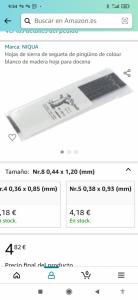

#204 que pelos? Te refieres para hacer la cejuela?? Yo uso unas cuerdas viejas que tenga por ahi de un calibre mas grande y las pongo en la sierra de marqueteria....
En amazon vi el otro dia unas que tenian buena ponta y baratas..... a ver si lo encuentro....
Edit....
Son estas
https://www.amazon.es/Cajas-Lima-Inoxidable-Pasadores-Guitarras-El%C3%A9ctricas/dp/B08YZ3J8MB/ref=mp_s_a_1_3?crid=267EWI9FZ55X9&keywords=limas+cuerdas&qid=1647349311&sprefix=limas+cuerdas%2Caps%2C179&sr=8-3

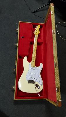

Bueno!! ya le tengo lista y a punto!! la verdad que estoy muy contento!!! esteticamente es justo lo que queria! y ademas cumple perfectamente en sonido y comodidad! hay alguna cosilla que tengo que acostumarme.... pero contentisimo!!

por el 18/03/2022
#212 ¡¡Ha quedado chulísima, enhorabuena!!
Me interesa el tema de los detalles a los que te tienes que acostumbrar. ¿A qué te refieres exactamente?

Preciosa!... Enhorabuena

Me refiero a que en la strato samick donde tenia instalado el tremolo, que no recuerdo que marca es pero si que fui al lutier de mi pueblo y le dije que queria uno bueno bueno, y me costo un piquillo,se ve que es de calidad, pero no veo la marca... pues en la samick no presté mucha atencion a la altura de las cuerdas y estaban mas bien altas, y al pasarlo a la de kit, he dejado la accion mucho mas bajita, por lo tanto, los tornillitos de las selletas sobresalen mucho mas, y es justo donde pongo la palma de la mano, y cuando llevo un ratillo.... lo noto, y mira que tengo unas manos duras.... jejej pero supongo que me acostumbraré a poner la mano en otro sitio,
A parte de esto los trastes los noto que al hacer bendings.... no vas todo lo suave que estoy acostumbrado, pero estoy notando que despues de hacerlos varias veces se va suavizando, asi que esperaré un poco antes de meterle mano por si se arregla solo.... jejejel resto todo bien!!
1 saludo!!

Yo los trastes los estoy dejando pulidos a espejo. Es muy facil y en un rato los tienes hechos si tienes dremell, y sino con lana de acero 0000 y luego pulimento para metales, habiendo encintado el diapasón.
Este finde voy a intentar dejar el mastil terminado, trastes nivelados y suavizados los cantos, pulido del lacado y pulido de, trastes.
