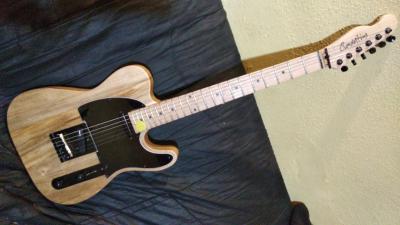

Hola a todos aqui la ultima....mastil arce clandestine que falta barnizar, cuerpo de ¿? parece pino chino de amazon y no pesa pero nada. lo cambiare pues la guitarra se cae de mastil. Puente clandestine,placa de control clandestine, chapa de union mastil clandestine, selletas compensadas laton wilkinson, cejuela hueso clandestine, afinadores wilkinson, barra retener cuerdas clandestine, pastilla puente dimarzio superdistortion, mastil dimarzio twang king, pote vol cts, tono con push pull alpha, condensador orange drop, selector pastillas dimarzio y entrada jack all parts.
jordimatb
por el 08/04/2022
Puede que sea de tilo?
Erlantz
por el 08/04/2022
tilo no es ni por asomo,(la madera es mas clara) tengo otras de tilo y tienen mas peso, tambien tengo de aliso y de caoba......pero este es otra historia, no es que pese la mitad que otros, yo diria una tercera parte, algun tipo de pino o pinillo. El caso es que le falta hasta chicha al sonido, me explico saca el tono, pero no la garra y ademas si descuidas la mano del mastil se cae porque no pesa ...... por eso le pondre otro cuerpo, no se si de tilo, aliso, el fresno y la caoba los descarto porque son mas pesados, ya se vera
jordimatb
por el 08/04/2022
Si es tan ligero se me ocurre que puede ser paulownia.
Erlantz
por el 08/04/2022
no creo, ademas es super blando se agrandan y se pasan los tirafondos es chinorris de amazon, ponia madera de barril o algo asi. No compreis esos cuerpos que no valen, los de clandestine son otra historia

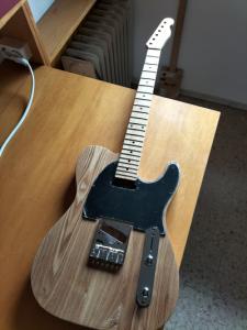

Estos días me pongo en ello. Quedará con esta pinta.

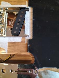

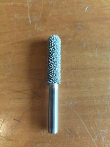

Venga, primer contratiempo. Mientras centraba el puente me he encontrado que la pastilla no entra en el hueco. Tocará agrandar.
jordimatb
por el 09/04/2022
Al final esto ha resultado muy práctico.
jordimatb
por el 09/04/2022
Más problemas y más decisiones que tomar. Queda demasiada separación entre puente y golpeador. Para poder taladrar los agujeros de la placa de controles, tengo que desplazar ésta bastante hacia la derecha, ya que el ruteado es muy largo y me obliga a llevarla al límite en esa dirección).
Opciones:
- profundizar la muesca de la placa de controles en el golpeador, para poder mover el golpeador en dirección al puente. Problema: entonces queda un espacio demasiado ancho entre golpeador y borde del cuerpo.
- acercar puente en dirección al mástil. Pero hay un límite si quiero que las selletas caigan justo en 648cm. Además tendría que ampliar un poco el hueco de la pastilla.
- buscar un golpeador que tenga más anchura. Aunque está claro que no me libraría de profundizar la muesca de la placa de control en el golpeador.
Voy a dar una vuelta...
