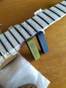

jordimatb
por el 15/04/2022
De momento puliendo trastes.
Santiago .
por el 15/04/2022
¿Vienen bién nivelados?... Yo tuve algo de trabajo, clavando algunos que venían algo levantados y cuando no se pudo más, lijando y recoronando antes de pulir
jordimatb
por el 15/04/2022
Estuve mirando y no estaban mal. De todos modos, antes de encordar, haré un repaso.

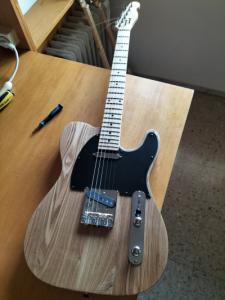

jordimatb
por el 15/04/2022
Bueno, ya está. Ahora falta ajustarla, quintarla...
jordimatb
por el 15/04/2022
Estoy ajustando mástil, poquito a poco, que venía completamente plano.
Una cosa: la segunda cuerda zumba, al sonar al aire. Tiene un sonido como de sitar. Al pisar cualquier traste, desaparece. Alguna idea?
Jesús
por el 15/04/2022
#258 va a ser la cejuela. Comprueba que la cuerda apoye bien en el surco -que no sea ni muy grande ni demasiado estrecho-, que haya ángulo de caída en dirección a su clavija y si acaso lubrícala con grafito. O si es de plástico aprovecha el momento y cámbiala ;)
Santiago .
por el 15/04/2022
#258
Yo lo dejaría mínimo 24 horas con las cuerdas puestas para que vaya cogiendo su curvatura. Yo hice lo mismo que tú, y al cabo de dos días la tensión lo había vencido un poco y tuve que volver a tocar el alma.
