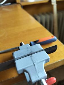

Al final me estoy haciendo yo mismo las serretas a partir de limar unas galgas, siguiendo un tutorial que he encontrado.

davidplana
por el 22/04/2022
#266
OJO!!! Buena idea!!! Esto me interesa!!!! Jejeej comparte ese tutorial hombre!!! Jejeje

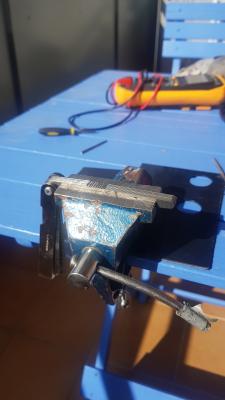

davidplana
por el 24/04/2022
Aqui otro que tambie se ha liado con las galgas!! Jejeejeje
jordimatb
por el 24/04/2022
Bien hecho! Lo de hacerlas todas a la vez lo pensé después... 🤦🏻
Las he probado con la cejilla de una cigar box (bueno, una lata box guitar) y funcionan!

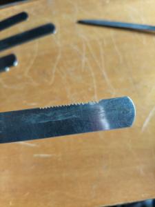

davidplana
por el 24/04/2022
Bueno, ya he acabado la cejuela con las galgas, exito rotundo! jejejje
El problema que tenia era que dejé la primera cuerda demasiado a ras, y cuando hacia bendings en el segundo traste se salía del hueco... y por no sacar la cejuela lo iba dejando, pero con las galgas lo he podido repasarla sin desmontar, aprovechando que tenia un pelín de margen en altura, la he podido rebajar y solucionar el problema!
Me guardo las galgas para el futuro!!

jordimatb
por el 25/04/2022
Genial! La verdad es que funcionan muy bien, y te ahorras mucha pasta porque un juego de limas profesional sale por un ojo de la cara. Y para algo puntual las galgas estas son suficientes.
