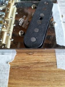

De momento ya la he cagado al ampliar el hueco de la pastilla. Se verá un poco por la parte de abajo de la placa del puente... 🤦🏻
jordimatb
por el 14/04/2022
Vamos a intentar solucionarlo. Como también tengo que ampliar el hueco de los controles (si no el potenciómetro de tono no cabría), he cortado a cúter una pequeña pieza. La pegaré para tapar el hueco que queda a la vista.

jordimatb
por el 14/04/2022
Bueno, cuando esté bien seco lijaré y aplicaré algo de aceite. Espero que quede disimulado.

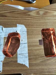

Mientras, vamos apantallando.

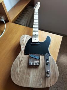

Bueno, la pastilla de mástil no pasa por el hueco del golpeador. Lo dejo por hoy...
jordimatb
por el 15/04/2022
Esto está cada vez más maduro.
