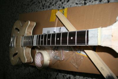

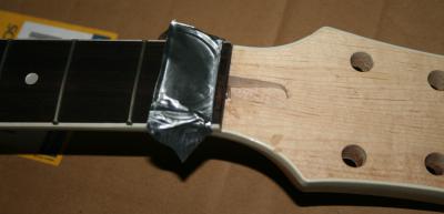

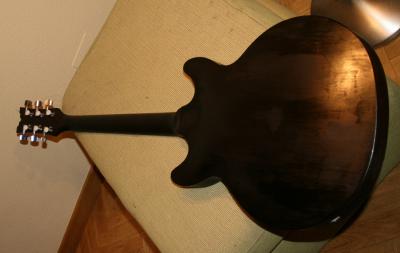

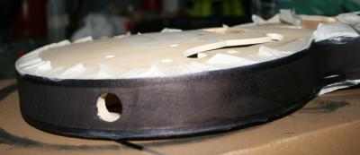

Pues no he avanzado demasiado, pero adjunto unas fotos previas al desastre del tapaporos, donde se ve que el tinte había quedado más o menos bien (Son las que aparecen las últimas). También he puesto otra con la chapa de flan para proteger el diapasón, del proceso de preparación del puente y algunas actuales . He pensado en darle el toque heavy relic, porque el tacto después de lijarlo me gusta, pero creo que sería tirar por el camino fácil, así que como mi idea era pintarla en negro, tiraré por el lado del color sólido. Ya veremos si lo consigo sin estrellarme. :preocupado: . También he hecho una prueba de acuchillado del binding, y veo que hay que tener bastante cuidado ya que al rozar la madera se ha saltado un pelin el color. Aún no me he fabricado la herramienta de acuchillado (copiaré la de Iose, que parece bastante buena ;-) ).
Estoy dándole vueltas a la electrónica y creo que de momento le dejaré los componentes originales para ver el sonido (y por presupuesto, jeje) y luego ya cambiaré algo, entiendo que pastillas será lo prioritario. ¿Creeis que estaría bien apantallar el hueco de las pastillas, o no lo veis necesario en una semicaja??.
Saludos a todos y ya os iré contando si consigo sacar adelante el tema pintura.

Vas muy bien niobio :okis:
En cuanto al acuchillado, hazte la herramienta y ganarás en precisión y no te meterás en la madera. Con un corcho de botella también puedes...
Y si piensas tirar color sólido no acuchilles todavía, espera a dar el color y luego acuchillas todo.
Apantallar una humbucker es algo que no hago nunca, no dan problemas de ruidos. Con la culona tendrás feedback, pero eso es otra cosa y no se arregla apantallando.
Prueba a ver las ferrallas y pastillas, lo mismo funciona todo decentemente. Yo te aconsejo, eso sí, montarla entera con cuerdas y pastillas, a ver si todo ajusta bien (no hace falta que metas toda la electrónica) ANTES de hacer los acabados, así si hay que hacer alguna obrilla, no te cargas el acabado.

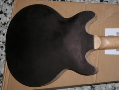

Le he dado sobre el tapaporos de nuevo con tinte mezclando con diferentes cantidades de disolvente, y parece que la tapa trasera vuelve a ser negra :palmas2: . Ahora lo que temo es si al darle el barniz para muñequilla, volveré a quitarle el color :russian_roulette: Si puedo esta noche lo pruebo y subo fotos.

- Para pasar el cable de las pastillas tengo que taladrar el bloque interno donde van cajeadas, supongo que debo hacerlo para que el cable vaya apuntando hacia la efe y lo mas lejos del mástil no?

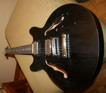

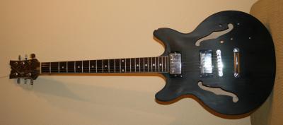

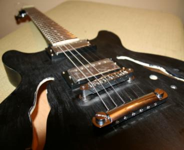

Pues pude montar ayer la guitarrilla :palmas2: . Adjunto unas fotos.

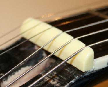

Me he dado cuenta que mi idea inicial de dejar parte del diapasón para apoyar la cejuela, era errónea, ya que al montar he visto que la cejuela no apoya entera en el diapasón y se queda parte de la misma en el aire. Así que me toca lijar de nuevo. Supongo que incluso me deberé comer algo del mástil para nivelar el apoyo.
También observé que tenía que subir el puente ya que trasteaban bastante las cuerdas, pero por lo demás bastante bien. Un gusto verla ya medio montada.
Me dio tiempo a desmontarla de nuevo, y tuve un momento de terror, cuando al sacar un bushing de la stopbar, se estaba levantando un poco la capa de arce de la tapa. :suicidio: Estaba usando un trapo bastante doblado para hacer el apoyo del alicates y tirar hacia arriba y no veía bien la madera, aún así marqué un poco la tapa ( fallos de novato), pero lo que se levantó al quitar el bushing del todo no dejo marca. Supongo que para hacer estas cosas habrá que poner además de algo blando como el trapo, una superficie dura para el apoyo. Me lo apunto para la siguiente.

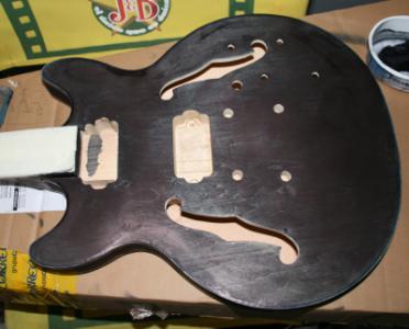

También le di una nueva capa de tapaporos, esta vez ha quedado bastante mejor, siguiendo un poco instrucciones sobre como pintar de la web de Frasco ( http://www.audiocosas.es/villagarlopa/index.php/2012-01-17-18-40-44/categoria-general/69-pintura-brocha-1 ) y recomendaciones de un vecino que hace muebles rusticos (ya pongo su web para hacerle un poco de publicidad http://www.deroblemueblerustico.com ) y me comentó que le diera la capa de tapaporos sin liarme a dar 20 pasadas, ya que de tantas pasadas barría el tinte. Y en efecto con una pasada y repartiendo un poco antes de que se secase ha quedado bastante negra la cosa. Pongo foto, hecha con el móvil pero se aprecia la negrura :-)

para sacar los postes del puente y del stopbar lo mejor es buscarse un tornillo de la misma metrica pero mas largo y atornillarlo hasta que toque fondo, a partir de ahi irá saliendo solo con cada vuelta, no se si me explico

Gracias Dr. mucho mejor de esa manera....
Lo que hace el saber, y la que lía el no saber :-)
