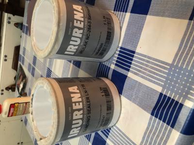

Este fin de semana compre el tapaporos y la laca nitro y tengo algunas dudas:
Tengo pensado darle un par de capas de tapaporos y lijar entre una capa y otra y no se si se puede hacer a pistola o mejor a brocha o rodillo, puesto que veo que es bastante denso.
Otra es que la nitro es satinada. No se cuantas capas darle,si hay que lijar entre capa y capa y si después de dárselas y dejar que seque bien se puede pulir con pulimento para dejarla brillante.
Agradecería cualquier ayuda y orientación en este tema puesto que estoy perdido.
P.D.:
Os dejo una foto del tapaporos y la laca para que veáis lo que he comprado y si me vale.
Gracias y saludos.

El arce va estupendamente sin tapaporos, la caoba le cuesta más , aunque yo he acadado más de 20 guitarras sin usar tapaporos ni nada. De todas formas , a la pregunta de si a mano o a pistola, pues siempre mejor a pistola siempre y cuando el pico de la misma permita el paso del producto. normalmente para un tapaporos denso necesitarás un pico de 1.8 y para la nitro un pico de 1.0.

Pues entonces ya que lo he comprado le daré tapaporos.
