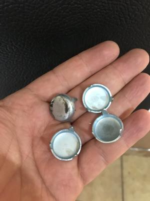

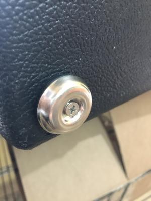

Cambio de patas . Las hay fender originales vintage o algo así pero jiji he comprado unas en una tienda de repuestos para artículos de ortopedia.
No me gusta andar cargando alfombra o tapete para el ampli ( por eso de las vibraciones) y las nuevas traen una parte de goma y metal dirías son de amplificador.

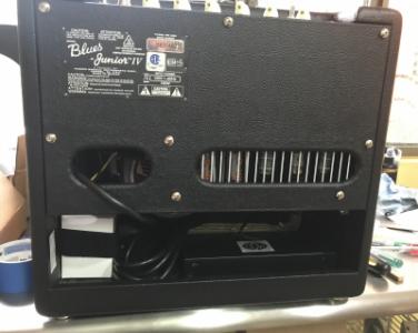

Le he cambiado el bafle por uno de baltic birch y añadido unos refuerzos laterales le ha quitado un ruido algo así como un buuzzz que hacía con las frecuencias bajas.

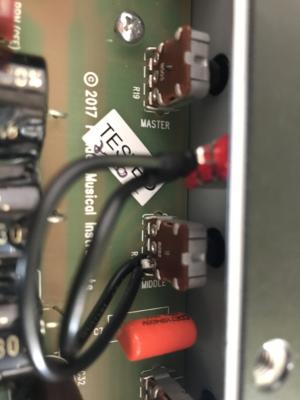

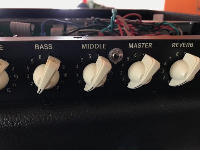

El mod que hice fue el switch Raw me pareció interesante tener un impulso con fat switch que agrega frecuencias bajas y ganancia y volumen y otro con el raw que es relativamente plano. Ya ha estás alturas le queda chico el gabinete y las válvulas empiezan a sufrir así que lo próximo es un control de bias que me estaba dando un poco de pereza realizar.
También le he realizado un pedal con dos botones uno para el fat y otro para el reverb .
Actualmente tengo un problema de ruido cuando de sube el control del reverb será posible que cambia o los cables de fábrica desaparezcan?
También le hice una abertura en la tapa trasera pues na más de gusto estético.
