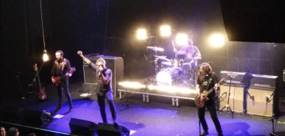

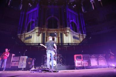

Un gran ejemplo sin salirnos de nuestras fronteras es Carlos, profesional en indudable.
index.php?controller=forum&action=view_attachment&attachment_id=167170index.php?controller=forum&action=view_attachment&attachment_id=167171

De la primera foto de derecha a izquierda:
- Lo que parecen 2 plexis 59' posiblemente modificados por Kahayan.
- 2 AC30 formato 2x12
- 2 combos El Rayo diseñados y puestos a punto conjuntamente entre Kahayan, Raya y José Herranz.
A la izquierda de la batería:
- 2 combos Tone King Imperial
- 2 Fender Deluxe Reverb posiblemente
Y luego lo que parecen las pantallas del bajista.
No sé si toda esa artillería es suya. La de la parte derecha apostaría que si. La de la izquierda , pudiera ser. Pero también apostaría que todo eso no lo ha cargado el casi con total seguridad . Y en lo de profesional , eso es indiscutible.
De la segunda foto, pues dos de sus Marshalls supongo.
Es repetirme. A mi me parece perfecto que cada cual lleve lo que quiera. Pero esas bestias de 100w son de un diseño y época donde casi no había otras alternativas a elegir para eventos grandes y determinados estilos. Hasta Fender llegó a desarrollar un Twin Reverb de 135w.
A nadie le voy a decir que no lo lleve . Tienen muy fácil responderme que dónde voy yo con un combo de 15w o un cabezal de 4w y una 2x12 de bajo o con 1x12 de guitarra con trasera semiabierta. Y lo he usado en ensayos y directos importándome un pijo la opinión y las risas de más de uno. Sabía que era la receta que necesitaba para el sonido que exigía el grupo y el repertorio que se había montado.
Yo solo mantengo que hoy existen múltiples alternativas a escoger que antes no había. Y que se puede sonar bien con otras opciones . Y por supuesto que cada uno lleve lo que quiera.
