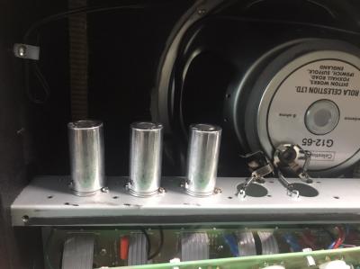

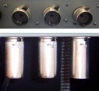

Entre las 5751 NOS la más propensa a problemas de microfonía es la Philips (Sylvania). Debe estar bien seleccionada de entrada. Las EH y JJ funcionan bien (la EH tiene mayor compresión) pero en cualquier caso suele ser conveniente protegerlas de alguna manera en ese ampli. Al menos la primera. No por ser 5751 porque con las 12AX7 es igualmente conveniente.
Este es el sistema que yo suelo usar. Incluye dentro un trozo de espuma para evitar el contacto directo entre vidrio y metal en la primera válvula.

Algunas dudas :

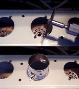

¿utilizas el disco “fine cut” para el corte?
¿Utilidad tuercas y arandela junto con los tornillos?
Estaba dándole vueltas a la cabeza la formas de cómo instalarlos, no se me había ocurrido tu sistema.
¿El trozo de espuma lo colocas entre el vidrio y el resorte? ¿O es una de esas hojas delgadas de espuma y lo colocas al rededor de la válvula?
Dejé de pensar como instalarlos pues dudé si al hacerlo aumentaría el efecto chimenea y dirigiría el calor hacia la placa o si el aluminio del tubo ayudaría a disipar el calor, incluso pensé hacerle unos pequeños cortes para que funcionara como radiador-enfriador pero para ser eficiente me parece que tendría que estar en contacto con el tubo y eso no es conveniente. ¿Me podrías comentar algo al respecto?
Gracias!!!
Pedro Vecino
por el 04/11/2021
No le tengo puesto nombre a los discos de corte. Es de un milímetro aproximadamente, para metal.
Los tornillos son rosca chapa previamente cortados para que no toquen la placa. No obstante el primer encaje lo hago con uno entero conservando su punta.
La espuma es espuma flexible, de unos 14mm de grosor que luego queda en 3 con la presión. Muy suave y sobre la parte superior de la válvula.

Bueno van tres veces que intento subir una foto pero nada ... en fin , Pedro ya están los retenedores de tubo los escudos de válvula o como les quieran llamar ...
