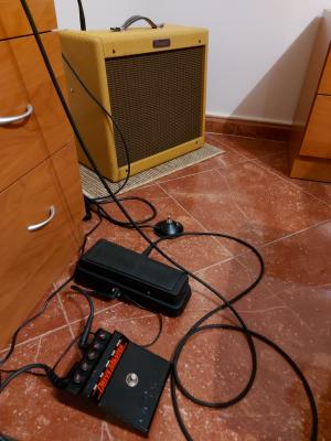

Flojo de pantalon
por el 23/05/2021
Yo lo uso limpio con un Marshall drivemaster de pedal y un footswitch para cambiar a fat como booster y tengo lo mejor de los dos mundos.
