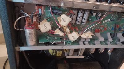

Bueno, la historia de mi ampli sigue. Por curiosidad total lo he abierto esta mañana y me he encontrado una sorpresa.
Adjunto foto para aver si alguien sabe qué es.

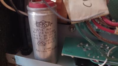

Pues es un sistema muy poco ortodoxo y usado antiguamente por parte de los técnicos para reducir el voltaje de filamentos en las radios de válvulas cuando era necesario.
En este caso se trata de instalar un condensador en serie con el primario para aprovechar su reactancia capacitativa y reducir el voltaje. Necesita un valor específico para cada circuito dependiente del voltaje y la intensidad que maneje.
No es una fórmula que se haya usado nunca (que yo sepa) en un diseño comercial con ese fin.
mbrr
por el 22/04/2023
Ya imagino que es poco ortodoxo.
Puede ser que esto haya servido para poder utilizarlo con enchufes de 220 en vez de 120 y por eso el ampli no haya muerto en estos años usandolo sin transformador?
Y otra pregunta. ¿Seguirías usando así o es peligroso y se puede acabar estropeando?
Mi intención es venderlo y no quiero vender una patata a nadie

Pedro Vecino
por el 22/04/2023
Sí, sí. El objetivo debe ser ese: usar el ampli directo a 230V manteniendo el transformador original de 120V.
Nunca usaría ese sistema en un amplificador de guitarra y menos aún para los demás. Si necesita acomodarse el voltaje a 230V instalaría un transformador nuevo a 230V aunque también cabe la opción de usar un autotransformador en medio (más engorroso en todos los sentidos).
