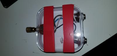

Luego si quieres usar esos monitores en stereo, puedes hacerte un artilugio como el de esta foto, que basicamente son 3 jacks, 2 mono y uno estereo, en el estereo conectas la salida de cascos del Radar y de ahí se separa la señal a 2 cables mono que Irán uno a cada monitor, y lo utilizas con un "Falso Estereo"
