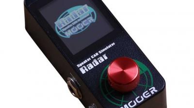

Acabo de adquirir este simulador de pantalla en miniatura de la marca Mooer. Como es mi primer cab sim (exceptuando cacharros de otras familias como puedan ser el Line 6 POD XT o el Zoom MS-50G) ando un poco perdido.
A pesar de ser un neófito se hace evidente que el aparato es usable desde el primer momento. Plug and play total, vamos. Conectas la guitarra por el IN, con o sin pedales de por medio, y lanzas un cable desde el OUT al interfaz de tu ordenador o a un equipo de voces y listo, a sonar.
Otro uso es, mediante unos simples cascos por la salida PHONES, usarlo para practicar en casa sin molestar a nadie.
El único boton/potenciómetro es rojo y gordo, de superficie rugosa. Muy cómodo y suave. Pulsando y girando accedes a los diferentes menús de la pantalla.
El volumen de salida, muy importante. Si trabajas con cascos o monitores la señal cambiará. Lo mismo sucede si sacas la señal de un multiefectos o una cadena de pedales o si la sacas directamente del ampli a través del SEND del lazo de efectos sin volumen propio, como es mi caso.
Yo lo he probado de todas estas maneras y en todas ellas las sensaciones han sido inmejorables.
Es fácilmente personalizable. Los presets de fábrica (30 pantallas clásicas, de todos los estilos y tamaños. También de bajo) se pueden ecualizar con un ecualizador paramétrico de precisión. Se pueden microfonear mediante 11 modelos de micrófono diferentes que pueden colocarse en diferentes posiciones y, muy importante, puedes escoger si tu señal va a pasar por una etapa de potencia o no, etapa a la que podemos cambiar las válvulas para modificarle el carácter.
Funciona mediante un alimentador de 12V y 1A incluído en el pack, aunque en las specs apunta que sólo necesita 300mA. También incluye un pequeño manual de instrucciones en inglés con todo lo necesario aunque, como ya he dicho, el Radar es de uso sencillo e intuitivo y prácticamente no se hace necesario. Es muy útil, eso sí, el listado de modelos de pantalla y micrófono que incluye. El manual es descargable desde la página de Mooer, para los curiosos.
Posee conexiones IN, OUT, PHONES y una entrada USB estándar para conectarlo al PC y modificar cualquier parámetro y descargar presets desde el programa gratuíto disponible en la página oficial de Mooer. Pero esto todavía no lo he probado.
Desconozco si, como he leído en algún sitio, el Radar permite importar IRs personales o desde páginas de terceros. Lo investigaré.
Bueno. Si hay algún otro usuario de este cacharro y quiere sumarse a la comunidad, será bienvenido.
