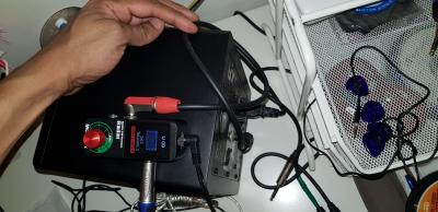

Jorge Vásquez (Tatuador)
del out del radar al in del monitor, yo tengo monitores del mismo tipo, solo podrás usarlo en mono a menos que hagas un cable en Y con un falso estereo.
El cable Azul es un OUT de mi previo, un digitech 2120, eso va al in del radar y del radar a los monitores o mejor dicho "Al monitor" ya que es mono y va solo a 1.
