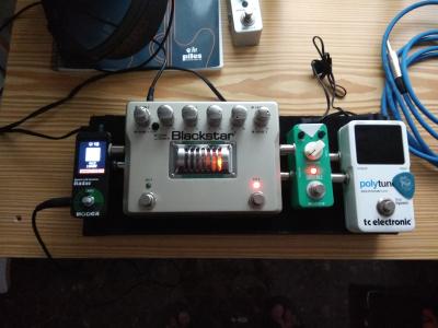

Hector89
por el 15/09/2018
Mi mini pedalera, para cuando no quiero cargar con los cabezales.
Afinador, un mooer green mile, el blackstar dual y el radar.
En cuando pueda, pillo fuente de alimentación, pues he comprovado que el radar funciona bien a 9v.
Ahora en casa lo estoy utilizando con cascos y suena bien.
souldrainer
por el 16/09/2018
#215 Yo tengo algo parecido pero con el HT Metal.¿Que tal va el green mile bosteando el Blackstar?,yo había pensado en pillarme un seymour duncan 805.
