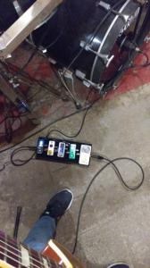

Pues nada, voy a jubilar los cabezales a válvulas, me olvido de cargar peso, de tener que utilizarlos a bajo volumen y todo parece mentira que la culpa lo tengan 120€.
He utilzado esta configuración, afinador, green mile como boost, 005 micropreamp, noise killer y el radar con los IRs de fabrica directo a una mesa de 32 canales y a la PA del local. Todo montado en una pedaltrain nano y una fuente de alimentación palmer.
En comparación al otro guitarrista que va con un powerball y 4x12, no habia diferencias. El radar emula muy bien el sonido y la pegada que da un ampli a válvulas.
Vamos, tengo el ENGL y el Ceriatone en venta y más cosas que sacaré poco a poco.
Parece mentira por el precio del equipo, pero he tocado super cómodo, me escuchaba perfectamente en la mezcla.
Ahora voy a ver como configuro esto para utilizarlo con unos in-ear.
