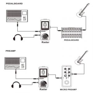

#192 La DI pasa la señal del Radar de línea a micro. Adapta la impedancia a señal de micro para poder usar los previos de la mesa. Balanceando la señal en caso de no ser balanceada. Te puede quitar ruidos en el camino del Radar a la mesa, sobre todo con tiros largos de cable.
Tengo que mirar el manual porque esa salida de línea no sé si es balanceada.
La salida de auriculares es amplificada, por lo tanto es conveniente pasarla por una DI, para conectarla a mesa.
En el caso de ésta DI las dos salidas serán balanceadas. Es el input 1 el que creo que acepta señales balanceadas o no balanceadas (Jack TRS o TS).

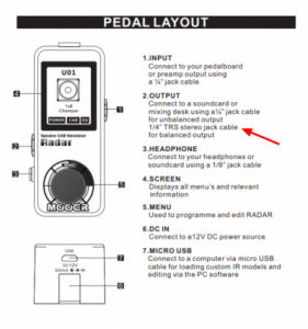

Según el diagrama, si conectas un cable TS (mono) la salida es NO balanceada, y si conectas un TRS (Stereo) la salida SI es Balaceada, el radar adapta la señal según el cable que le pongas. :)
Telegib
por el 10/09/2018
#194 Acabo de descargar el manual por curiosidad.
No es que adapte la señal. Seguirá siendo "constante" a 470Ω (según las especificaciones técnicas). Una DI lo que hace, es usar un transformador para pasar por ejemplo de 20kΩ a 200Ω - 600Ω de señal de micro. Las hay que hacen lo contrario, por ejemplo para reamplificar guitarras.
No hay que confundir estéreo o mono con balanceado o no balanceado. En el caso del Radar, si el dispositivo al que vamos a conectarlo admite señal balanceada podemos usar un cable balanceado.
Si en la mesa de mezclas tienes entradas de línea balanceadas, se puede conectar directamente. Si no, yo lo pasaría por una DI. Aunque suelo hacerlo por inercia, las manías no las curan los médicos jajaja. Sobretodo cuando los previos de la mesa son decentes.
