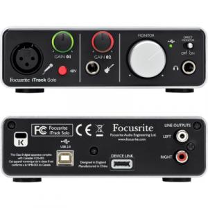

Probé a hacer lo que dices pero no consigo hacer funcionar la interfaz... soy una patata en estos temas, puede ser porque mi interfaz es una itrack solo... en la info dice que tiene dos entradas para instrumentos, voz y dos salidas para conectar a pc, mac o ipad...

#313 pon fotos de las entradas/salidas de la interface y podremos ayudarte fijo.
Fijate lo primero si al estar conectada al pc puedes escuchar musica a traves de ella con los altavoces, pasanos las fotillos y vemos q pasa ;)

En lo referente a conectar a pc... voy a decir una burrada seguramente, perdonadme jeje. Yo cuando la he probado no he conectado la interfaz ni a pc ni ipad ni nada, directo a la mesa, una xenyx de estas de thomann. Cuando la he usado sin el radar si lo he hecho, pero ha sido para grabar y claro necesitaba algun medio de grabación, en mi caso el garageband con el ipad. Como ahora era para probar y tocar solo pues no he conectado la interfaz al ipad. Por eso decia en mi mensaje anterior que quizás es que si no se conecta a ipad, pc o algo no funciona... mil gracias!!!

#315 Ahí esta la clave, las interfaces de este tipo se alimentan por usb, utilizan ese medio para transferir datos y a la vez obtener electricidad, si no está conectada por usb a un pc o lo que sea que le de corriente no funciona, por otro lado de la salida del radar debes de conectar a la entrada gain 2 y de la salida de la interface (line outputs left y right) a los monitores, con esto debería sonar sin problema.

Bueno, eso si, la enchufé a la corriente eléctrica mediante cable usb, en un extremo adaptador usb/enchufe, o sea alimentacion tenía y estaba encendida jeje. Ahora bien, probé tanto la salida de auriculares del radar como la normal, a la segunda entrada de la interfaz si y la salida de la interfaz (cables de audio rca creo que se llaman) "a la entrada de la mesa, probé en todas. Y auriculares en la salida de mesa, no solo en la salida de phones... y no habia manera.
