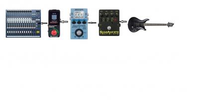

Entonces sería factible esto? :
Mooer de 2ª mano en Mercasonic
pep frias
#301 Perfectamente. Incluso podrías poner el zoom tras el radar si vas a usar solo modulaciones, delay y reverb.
6_jao
por el 10/12/2018 7 anuncios en Mercasonic
Si solo es para usar efectos de modulacion. Igual seria cosa de una vez lo tenga probar delante y/o detras del Radar.
